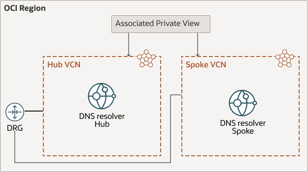

Resolvedor de Recursos de VCN Hub-and-Spoke
Para permitir que recursos em VCNs spoke resolvam nomes de host fora de sua própria VCN, encaminhe suas consultas de DNS para o ponto final do listener na VCN do hub. O hub pode resolver nomes de host em todas as VCNs spoke associadas porque a view privada de todos os raios está associada à view privada do hub.

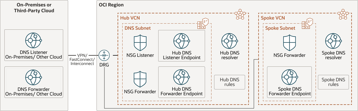

Para implementar essa arquitetura, você precisa do seguinte:
- Ponto final do listener de DNS na VCN do Hub.
- Ponto final de encaminhamento de DNS na VCN do Hub para encaminhar consultas para redes externas, como on-premises ou outras nuvens.
- Ponto final de encaminhamento de DNS em cada VCN Spoke.
Se uma VCN spoke não tiver uma sub-rede DNS, crie uma ou selecione uma sub-rede existente apropriada.
Dica:
A Oracle recomenda que você:- Crie uma sub-rede DNS na VCN do Hub e coloque os pontos finais de DNS lá.
- Associe um NSG a cada um dos pontos finais usando regras apropriadas de entrada e saída sem monitoramento de estado. As regras sem monitoramento de estado fornecem melhores tempos de resposta, mas também há suporte para regras com monitoramento de estado.
Regras do Resolvedor
O diagrama a seguir mostra exemplos de regras em resolvedores de DNS privados que encaminham solicitações de DNS para o ponto final do Hub Listener, sistemas DNS on-premise ou sistemas DNS em outras nuvens:
