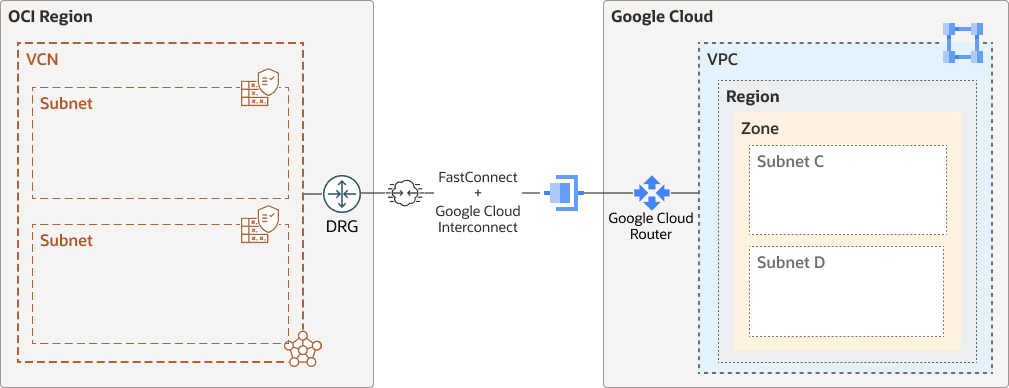

Oracle Interconnect for Google Cloud
O diagrama de arquitetura a seguir mostra uma conexão entre a OCI e o Google Cloud.

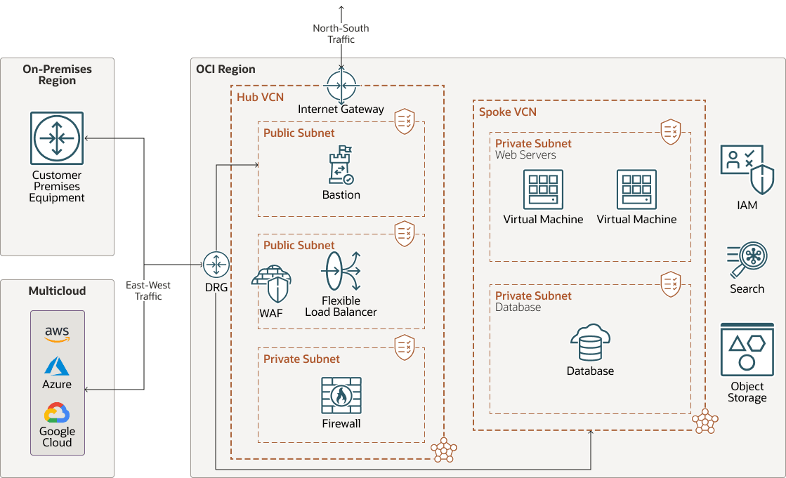

OCI Network Firewall
O diagrama a seguir mostra um design de inserção suportado do OCI Network Firewall que permite o uso de um único OCI Network Firewall para gerenciar padrões de tráfego norte-sul (internet-bound) e leste-oeste (inter-VCN e on-premises):
Nessa arquitetura, um Firewall de Rede OCI implantado em uma VCN Hub central inspeciona e protege fluxos de tráfego de entrada da internet, saída para a internet e de uma região on-premises.

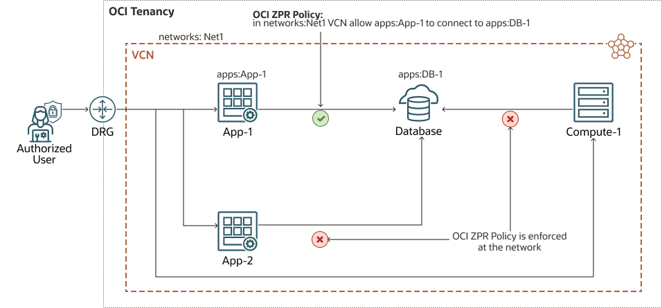

Zero Trust Packet Routing
O diagrama a seguir mostra políticas de segurança de rede gerenciadas independentemente da arquitetura de rede subjacente para reduzir o risco de acesso não autorizado:
Os administradores de segurança podem definir rapidamente políticas de acesso baseadas em intenção. Apenas o tráfego explicitamente permitido é permitido, tornando o acesso não autorizado impossível. Essa abordagem simplifica os processos de auditoria e gerenciamento de segurança de rede.
