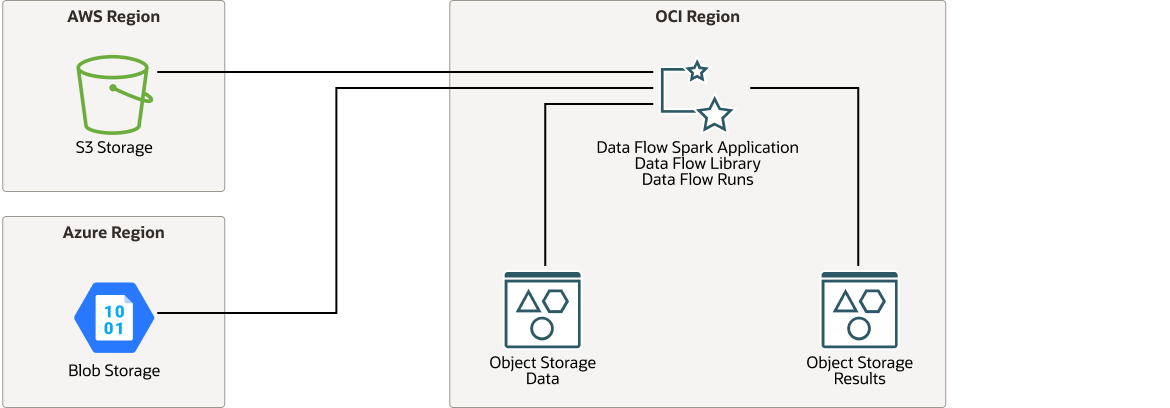

Essa arquitetura mostra o Oracle Cloud Infrastructure Data Flow conectando-se a buckets do Amazon Web Service (AWS) S3 ou buckets do Azure Blob Storage, analisando os dados e salvando os resultados no Oracle Cloud Infrastructure Object Storage.
Para estabelecer conexão com a AWS, o aplicativo Data Flow requer uma chave de acesso da AWS e uma chave secreta. Para estabelecer conexão com o Azure, o serviço Data Flow requer o nome da conta do Azure e a chave da conta.
O diagrama a seguir ilustra essa arquitetura de referência.
