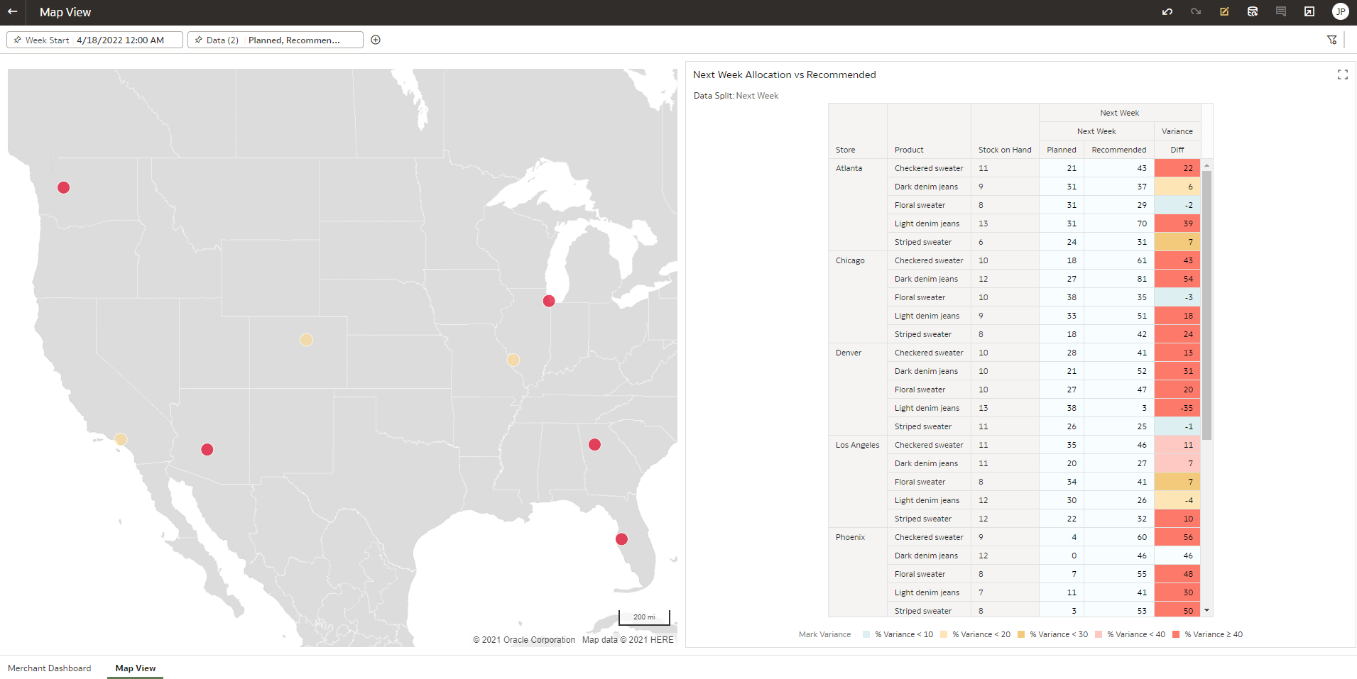

Estes são painéis de controle de exemplo para a solução de alocações de varejo. Considere um cenário em que cada loja recebe a mesma variedade de suéteres florais, estriados e verificados com a mesma variedade de tamanhos durante o planejamento de alocação (usando o aplicativo de alocação empacotado do varejista).
O painel mostra que algumas lojas (vendas históricas) estão vendendo mais suéteres florais vs. suéteres listrados. Ele identifica uma correlação entre as vendas de jeans e suéteres: lojas que vendem mais jeans de denim escuro tendem a vender mais suéteres xadrezados e lojas que vendem jeans de cor clara vendem mais suéteres florais. Adicionando análise de tendências de mídia social, padrões climáticos etc., o painel recomenda a alteração de alocações com base nesses insights.
Com base na análise de inteligência artificial de dados históricos e futuros, o serviço OCI Forecasting recomenda valores de alocação revisados, por exemplo, enviar 25 suéteres mais estriados para lojas de São Francisco e 31 mais florais para Miami. O painel também inclui uma exibição de mapa que mostra quais lojas em todo o país devem atualizar suas alocações para atender à demanda projetada com mais precisão.

Você pode ver um painel com 2 visualizações:

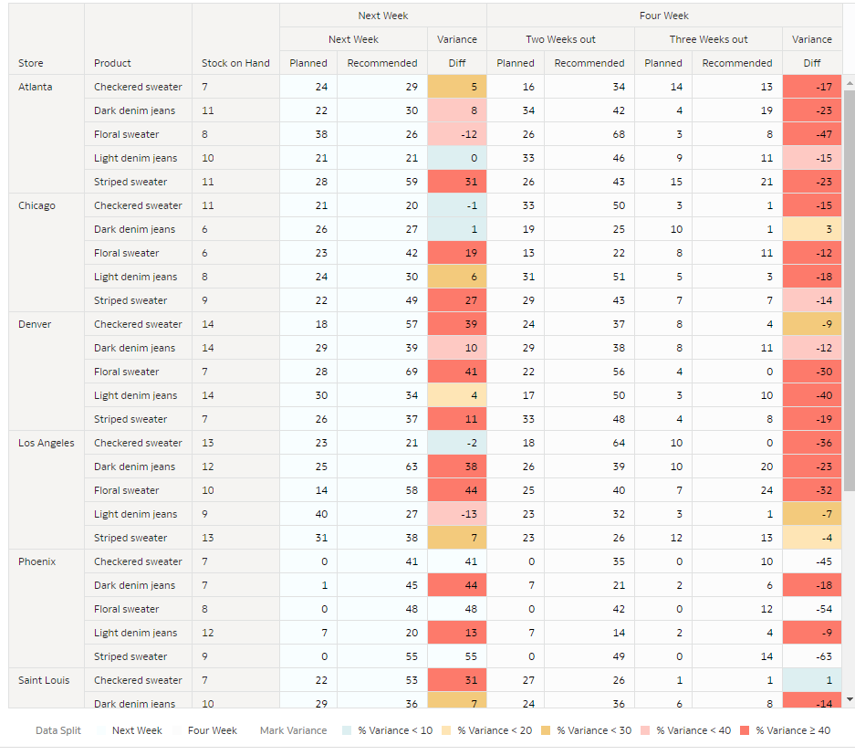

Visualização padrão: você vê o desempenho atual de vendas de roupas em relação à alocação para cada loja, ou seja, estamos vendendo o número de calças, camisas e blusas que previu com nosso pacote de sistema de alocação de varejo?
  • O painel mostra itens em cada loja, incluindo as alocações planejadas para as próximas semanas (obtidas do aplicativo Alocações).
  • As alocações planejadas são baseadas em vendas históricas e experiência profissional do comerciante.
A imagem a seguir mostra o painel onde o serviço OCI Forecasting fornece colunas adicionais que mostram valores previstos com variações destacadas em azul, amarelo e vermelho.
Essas alocações de previsão são baseadas em:
  • Vendas anteriores (histórico de vendas por item por loja)
  • Análise de tendência de mídia social: Um influenciador de mídia social usou o suéter floral em uma recente publicação de mídia social e gerou reação significativa nos canais sociais, o que impulsionará a demanda extra por esse produto em todo o país.
  • Padrões climáticos: Haverá uma enorme mudança no clima predominante. A região nordeste será desestavelmente quente até abril e maio, e toda a região sudeste será 15 graus abaixo do normal. Devido a essa mudança, a demanda esperada será quase invertida, baixa demanda por suéteres no nordeste quente e alta demanda por suéteres no sudeste frio.
Exibição do mapa: Uma exibição com mapas de calor mostrando pontos de acesso projetados em que os níveis de alocação de roupas estarão incorretos na próxima semana.

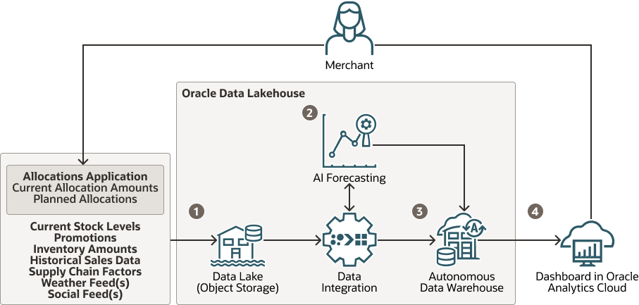

Essa arquitetura mostra como o serviço OCI Forecasting é usado para detectar padrões complexos de relacionamento, tendências, sazonalidade, erros e fatores externos em dados de séries temporais.
A imagem a seguir mostra a arquitetura de alto nível.
oci-forecasting-retail-allocation-flow-oracle.zip
  1. Os dados estruturados e semiestruturados fluem para o data lake (armazenamento de objeto).
  2. O OCI Data Integration lê informações do data lakehouse, chama os recursos de IA (fornecidos pela Previsão do OCI) e envia os insights para o Autonomous Data Warehouse.
  3. A previsão inclui previsões, intervalos de confiança, além de fatores de influência locais e globais, como promoções, preços, condições climáticas que preveem problemas com o plano de alocação atual.
  4. Os insights estruturados agora podem ser visualizados usando o Oracle Analytics Cloud e exportados de volta para o aplicativo de alocações em pacote.
