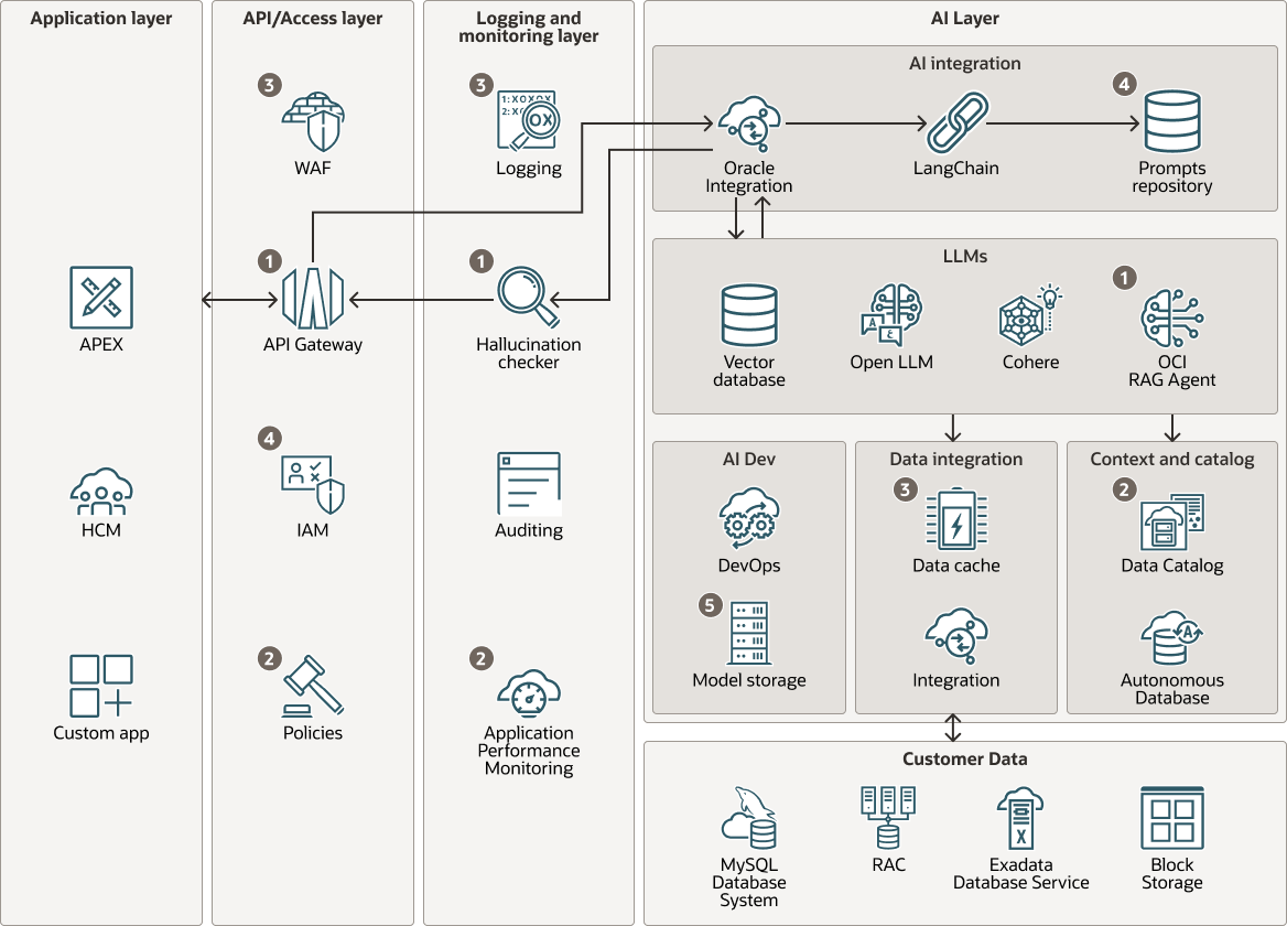

Arquitetura
Essa arquitetura de referência descreve uma pilha de IA de quatro camadas e todos os diferentes componentes necessários para implementar uma solução de IA generativa de nível empresarial em uma configuração empresarial.
  1. Camada de aplicativo
  2. Acesso aos Dados
  3. Registro e monitoramento em toda a solução
  4. Camada AI que consiste nos seguintes cinco módulos:
    • Integração de IA
    • LLM
    • Desenvolvimento de IA
    • Data Integration
    • Contexto e Catálogo de Dados
O fluxo hipotético considerado para esta arquitetura de referência é descrito na seguinte seção:
  1. Uma solicitação será recebida do aplicativo para a API e a camada de Acesso.
  2. A camada é protegida pelo WAF e a solicitação é verificada quanto à autenticação usando o OCI Identity and Access Management e políticas de autorização.
  3. Em seguida, o gateway de API leva a solicitação à camada de integração. Essa camada inclui LangChain, que é usado para abstração e orquestração de IA. Essa camada também inclui o repositório de prompts que foram colocados na lista branca e mapeados para a autorização adequada e a versão do modelo LLM.
  4. A solicitação é enviada ao LLM que corresponde à classe de solicitação e ao prompt.
  5. O histórico do contexto e do consumidor é carregado do banco de dados de contexto.
  6. O local de qualquer dado que precise ser enriquecido é acessado no catálogo de dados.
  7. Digamos que alguns dados ainda estejam ausentes, a camada de integração de Dados primeiro verificará se os dados foram armazenados em cache e, caso contrário, serão consultados a partir dos dados do cliente.
  8. O LLM responderá por meio da integração.
  9. A resposta passará pelo verificador de alucinação, o verificador de alucinação executará a IA adversarial para validar se a resposta é significativa.
  10. Por fim, ele passa pelo gateway de API de volta ao aplicativo.
O diagrama a seguir ilustra essa arquitetura de referência.
oci-genai-enterprise-arch-oracle.zip
Vamos passar pelos blocos de construção que fazem cada camada de bloco:
Camada de IA
  1. Misture e combine LLMs dentro do módulo LLM com cada LLM usado para a área para a qual é mais adequado.
  2. O contexto deve ser mantido por cliente e em diferentes conversas, o serviço Data Catalog ajuda os diferentes LLMs a saber onde encontrar os dados necessários.
  3. A camada de Integração de Dados acessa os dados do cliente e os fornece rapidamente à IA. Isso inclui o cache de dados necessário, bem como a integração.
  4. O módulo de integração AI mantém os prompts Repo, LangChain para abstrair LLMs e Oracle Integration para integração.
  5. A camada de desenvolvimento de IA permite o controle de versão e o armazenamento do modelo, bem como o DevOps necessário para evoluir a solução.
Camada Logging e Monitoring
  1. O verificador de alucinação executa a IA adversária para executar a saída do LLM para validar sua veracidade.
  2. O serviço Application Performance Monitoring rastreia o SLA de desempenho.
  3. O registro e a auditoria rastreiam como a solução de IA generativa está sendo usada para observar o sistema e identificar possíveis problemas.
API e Camada de Acesso
  1. O gateway de API permite acesso controlado à Pilha AI.
  2. As políticas são mantidas centralmente para gerenciar o acesso à pilha do LLM.
  3. O WAF protege o ambiente contra possíveis vetores de ataque.
  4. Os tokens de acesso e o controle são gerenciados com o OCI Identity and Access Management.
