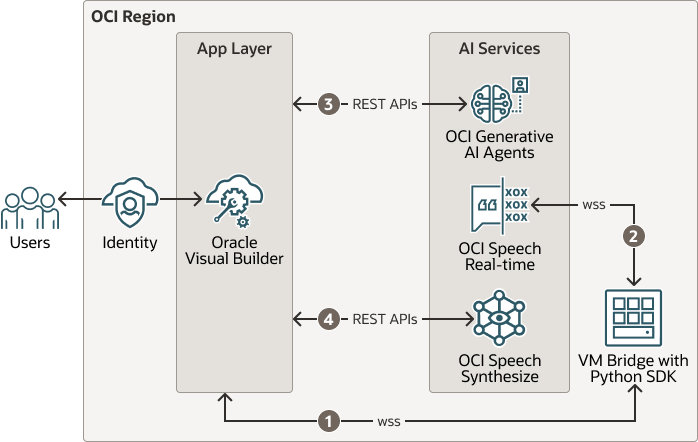

A OCI Generative AI não fornece uma interface de usuário fora da console da OCI e os usuários desejam consumir a API para integrá-la em seus projetos web. Essa arquitetura de referência mostra um aplicativo web que consome Agentes do OCI Generative AI, que também é integrado ao Speech to Text em tempo real e ao Text to Speech, a fim de fornecer uma experiência completa sem deixar os dados do locatário do cliente. Essa solução envolve uma máquina virtual que conecta o aplicativo web e o serviço OCI Speech por meio de soquetes web.
Usando a transcrição em tempo real do OCI Speech, tudo o que o usuário diz é instantaneamente convertido em texto e processado pelo agente de IA. Em seguida, o agente de IA gera uma resposta, que não é exibida apenas na tela, mas também é transmitida de volta ao usuário por meio do recurso Text to Speech do OCI Speech. Isso cria uma interação totalmente imersiva, natural e dinâmica, ideal para atendimento ao cliente, assistentes virtuais e soluções de IA conversacional.

Essa arquitetura de referência é construída em torno do Oracle Visual Builder como a interface front-end, que se integra perfeitamente aos Agentes do OCI Generative AI e ao OCI Speech.
- O Oracle Visual Builder envia entradas de usuário para o OCI Speech por meio da VM Bridge com o Python SDK.
- O recurso de texto para fala no OCI Speech permite sintetizar fala semelhante à humana a partir de texto entre aplicativos. Esse recurso permite conversas com clientes, traduções de voz em vários idiomas e acessibilidade aprimorada. Escolha entre uma variedade de vozes para aprimorar as interações.
- O Oracle Visual Builder lida com interações do usuário, enviando entradas do usuário para os Agentes do OCI Generative AI por meio de APIs REST e exibindo as respostas do agente em tempo real.
Os agentes da OCI Generative AI usam a OCI Generative AI nos bastidores para permitir o acesso a modelos básicos pré-treinados da Cohere e da Meta. Ele suporta clusters de IA dedicados com GPUs privadas para cargas de trabalho de produção estáveis e de alto desempenho, incluindo hospedagem e ajuste fino.
A API de bate-papo e o Playground fornecem uma experiência de bate-papo interativa com os modelos Cohere e Meta por meio do console ou da API da OCI. A integração LangChain permite o desenvolvimento flexível de aplicativos de OCI Generative AI, enquanto a integração LlamaIndex permite a criação de soluções RAG com origens de dados personalizadas. Para operações, o OCI Generative AI inclui controles de moderação de conteúdo e em breve suportará troca de ponto final de modelo com tempo de inatividade zero, bem como recursos de ativação e desativação. Ele também fornece análises sobre o uso do modelo, incluindo estatísticas de chamadas, tokens processados e contagens de erros.
- Para saída de voz, o serviço OCI Speech Text-to-Speech (TTS) converte as respostas do agente em áudio falado, aprimorando a experiência do usuário.
O diagrama a seguir ilustra essa arquitetura de referência.
