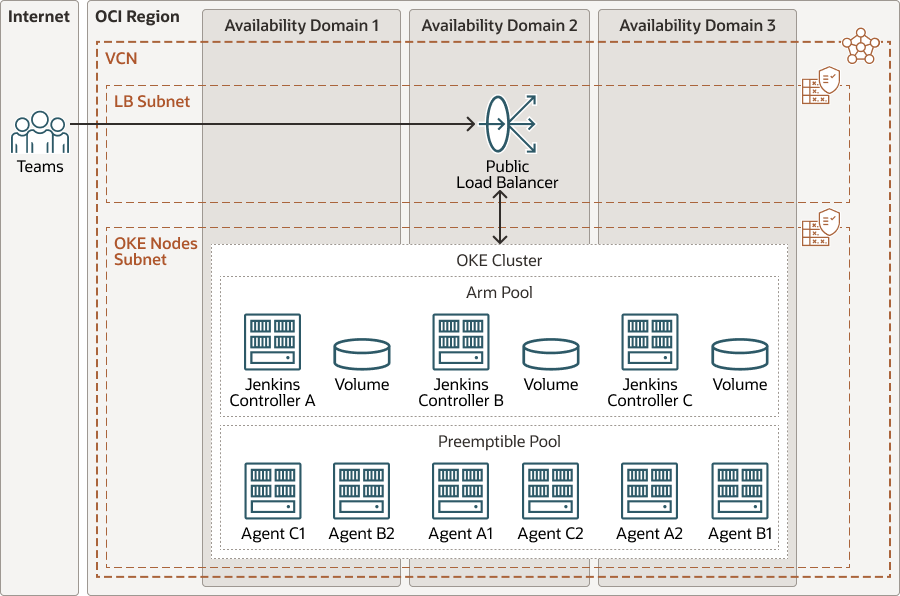

Essa arquitetura de referência de alto nível mostra um exemplo de várias implantações do Jenkins no OKE. Ao implantar o Jenkins no OKE as a Service, é possível dimensionar conforme necessário.
Cada pod de controlador do Jenkins tem um volume persistente anexado, para manter o histórico do pipeline e os plug-ins adicionais instalados pelas equipes. Os agentes do Jenkins serão criados toda vez que um job de pipeline for acionado e destruído automaticamente no final.
Cada instância do Jenkins pode ser exposta individualmente por meio de um Balanceador de Carga ou usando uma Entrada do Kubernetes.
O diagrama a seguir ilustra essa arquitetura de referência.

A arquitetura tem os seguintes componentes:
- Região
Região do Oracle Cloud Infrastructure é uma área geográfica localizada que contém um ou mais data centers, denominada domínios de disponibilidade. As regiões são independentes de outras regiões, e grandes distâncias podem separá-las (entre países ou até mesmo continentes).
- Domínios de disponibilidade
Domínios de disponibilidade são data centers stand-alone e independentes dentro de uma região. Os recursos físicos de cada domínio de disponibilidade são isolados dos recursos de outros domínios de disponibilidade, o que oferece tolerância a falhas. Os domínios de disponibilidade não compartilham infraestrutura como energia ou refrigeração ou a rede interna do domínio de disponibilidade. Portanto, uma falha em um domínio de disponibilidade não deve afetar os outros domínios de disponibilidade na região.
- Rede virtual na nuvem (VCN) e sub-redes
Uma VCN é uma rede personalizável definida por software que você configura em uma região do Oracle Cloud Infrastructure. Como as redes tradicionais de data center, as VCNs oferecem controle sobre seu ambiente de rede. Uma VCN pode ter vários blocos CIDR não sobrepostos que você pode alterar após a criação da VCN. Você pode segmentar uma VCN em sub-redes, com escopo definido para uma região ou para um domínio de disponibilidade. Cada sub-rede consiste em um intervalo contíguo de endereços que não se sobrepõem a outras sub-redes da VCN. Você pode alterar o tamanho de uma sub-rede após a criação. Uma sub-rede pode ser pública ou privada.
- Balanceador de carga
O serviço Oracle Cloud Infrastructure Load Balancing fornece distribuição automatizada de tráfego de um único ponto de entrada para vários servidores no back-end.
- Lista de segurança
Para cada sub-rede, você pode criar regras de segurança que especifiquem a origem, o destino e o tipo de tráfego que deve ser permitido dentro e fora da sub-rede.
- Kubernetes Engine
O Oracle Cloud Infrastructure Kubernetes Engine (OCI Kubernetes Engine ou OKE) é um serviço totalmente gerenciado, escalável e altamente disponível que você pode usar para implantar seus aplicativos em contêineres na nuvem. Você especifica os recursos de computação necessários, e o serviço Kubernetes Engine os provisiona no Oracle Cloud Infrastructure em uma tenancy existente. O OKE usa o Kubernetes para automatizar a implantação, o dimensionamento e o gerenciamento de aplicativos em contêineres entre clusters de hosts.

No mínimo, dois pools de nós são implantados no OCI Kubernetes Engine: um para os controladores Jenkins e outro para os agentes Jenkins.
Para economizar custos e otimizar toda a solução, recomenda-se usar o VM.Standard.A1. Instâncias flexíveis para controladores Jenkins, pois o Jenkins é totalmente compatível com instâncias ARM. Para o pool de nós do agente, a sugestão é usar instâncias preemptíveis, pois geralmente os jobs do pipeline são de curta duração e tolerantes a falhas.
- Oracle Cloud Infrastructure Registry
O Oracle Cloud Infrastructure Registry é um repositório de contêiner privado compatível com o OCI para hospedar imagens. Nesta arquitetura, é opcional e pode ser usado para hospedar suas próprias imagens personalizadas do Jenkins com todos os plugins necessários instalados. A criação de uma imagem de controlador Jenkins personalizada é recomendada para reforçar a segurança e empacotar todos os plug-ins comumente usados em uma única imagem de contêiner.
