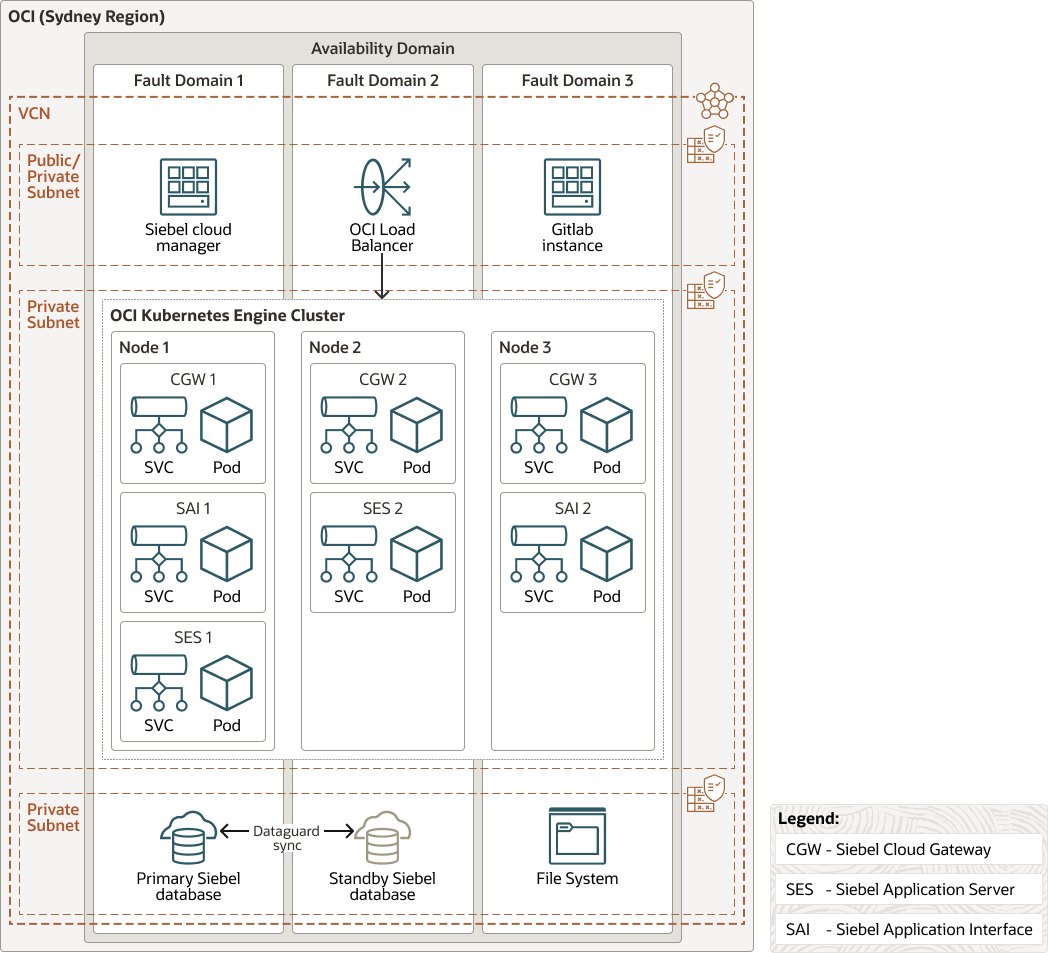

Arquitetura
Essa arquitetura aproveita a escalabilidade e a flexibilidade do OKE para componentes de aplicativos, garantindo ao mesmo tempo um gerenciamento de dados confiável por meio do Oracle Database Cloud Service, oferecendo uma solução nativa da nuvem e eficiente para ambientes Siebel.
Nesta implantação:
- Um cluster do Kubernetes OKE com três nós de trabalho será implantado.
- O banco de dados Siebel será provisionado como um Oracle Database Cloud Service.
Usando o OKE e o Oracle Database Cloud Service, a arquitetura de implantação para ambientes Siebel pode ser estruturada da seguinte forma:
Cluster OKE:
- Nós de trabalho: fornece a capacidade de computação para executar componentes de aplicativos Siebel.
- Pods: Hospede componentes Siebel, como Gateway, Siebel Server e AI (Application Interface), permitindo a implantação em contêiner e modular.
- Serviços: Facilite a comunicação interna entre pods (por exemplo, AI para Siebel Server, Siebel Server para Gateway) e exponha pontos finais para interação do usuário por meio de um Balanceador de Carga.
- Volumes Persistentes (PVs): Certifique-se da persistência de dados para logs, arquivos temporários e outras informações críticas.
Oracle Database Cloud Service:
- Funciona como o banco de dados de backend, hospedando o repositório Siebel e os dados operacionais.
- Integrado ao cluster do OKE por meio de uma VCN privada para conectividade de banco de dados segura e de baixa latência.
O diagrama a seguir ilustra essa arquitetura de referência.
