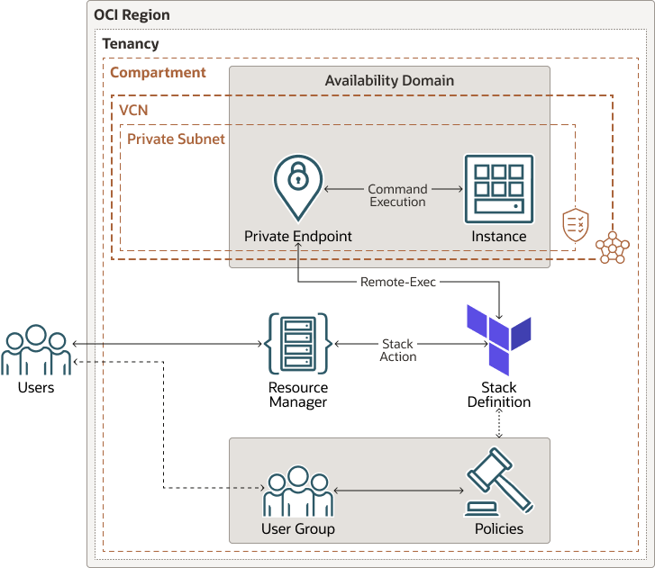

Essa arquitetura de referência descreve e fornece automação para implantar e aproveitar o acesso de ponto final privado do OCI Resource Manager e executar determinados comandos em instâncias de computação hospedadas em uma sub-rede privada.
Esta arquitetura de referência fornece uma solução baseada no Terraform que cria todos os recursos necessários (VCN, Instância, Ponto Final Privado) e valida a conectividade de Ponto Final Privado usando execução remota.
A automação está incorporada ao provedor Terraform do OCI. O código cria uma VCN. Na VCN, ela cria uma sub-rede privada para hospedar a instância. A instância é criada e iniciada sob a sub-rede privada. Um conjunto de regras de segurança é definido na sub-rede para garantir que ela permita chamadas de exec remotas por meio de um Ponto Final Privado.
A automação cria recursos de Ponto Final Privado para a tenancy na sub-rede privada da VCN. Ele também adiciona o usuário a um grupo de usuários e define políticas sobre o grupo de usuários para fornecer o acesso necessário à VCN e ao Ponto Final Privado.
Por fim, ele faz uma execução remota nas instâncias que não são expostas a uma rede pública e captura o resultado.
O diagrama a seguir ilustra essa arquitetura de referência.

A arquitetura tem os seguintes componentes:
  • Gerenciador de Recursos
    O Resource Manager é um serviço do Oracle Cloud Infrastructure que permite automatizar o processo de provisionamento dos recursos do Resource Manager. Ele ajuda a instalar, configurar e gerenciar recursos usando o modelo de infraestrutura como código.
  • Ponto Final Privado
    O Ponto Final Privado é um recurso dentro do OCI Resource Manager com o qual você pode acessar recursos de nuvem não pública em sua tenancy no Resource Manager.
  • Ações de pilha
    Ações de pilha são as várias ações que podem ser executadas em uma pilha (conjunto de código do Terraform), como aplicar/planejar/destruir.
  • Definição de pilha
    A definição de pilha é um conjunto de códigos do Terraform e uma definição de esquema sobre sua infraestrutura.
  • Lista de segurança
    Para cada sub-rede, você pode criar regras de segurança que especifiquem a origem, o destino e o tipo de tráfego que deve ser permitido dentro e fora da sub-rede.
  • Política
    Uma política do Oracle Cloud Infrastructure Identity and Access Management especifica quem pode acessar quais recursos e como. O acesso é concedido no nível de grupo e compartimento. Isso significa que você pode gravar uma política que dá a um grupo um tipo específico de acesso em um compartimento específico ou à tenancy.
  • Rede virtual na nuvem (VCN) e sub-rede
    Uma VCN é uma rede predefinida e personalizável que você configura em uma região do Oracle Cloud Infrastructure. Como as redes de data center tradicionais, as VCNs dão a você total controle sobre seu ambiente de rede. Uma VCN pode ter vários blocos CIDR não sobrepostos que você pode alterar após criar a VCN. Você pode segmentar uma VCN em sub-redes, que podem ter escopo em uma região ou em um domínio de disponibilidade. Cada sub-rede consiste em um intervalo contínuo de endereços que não se sobrepõem às outras sub-redes da VCN. Você pode alterar o tamanho de uma sub-rede após a criação. Uma sub-rede pode ser pública ou privada.
  • Sub-rede privada
    Sub-redes privadas são subdivisões definidas em uma VCN (por exemplo, 10.0.0.0/24, 10.0.1.0/24 ou 2001:DB8::/64). As sub-redes contêm placas de interface de rede virtual (VNICs) que são anexadas às instâncias. Privado significa que as VNICs na sub-rede não podem ter endereços IPv4 públicos e a comunicação na internet com pontos finais IPv6 será proibida.
