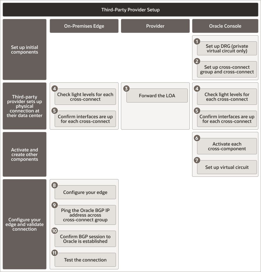

Entenda o processo de alto nível para configurar o FastConnect usando um provedor de terceiros
Esta seção descreve o processo geral de alto nível e aponta para a configuração de FastConnect usando um provedor de terceiros.
A imagem a seguir ilustra os detalhes de definição do fornecedor de terceiros.
oci-serbia-realm-setup-oracle.zip
A seção a seguir descreve as etapas de processo de alto nível e aponta para observação com base na imagem.
