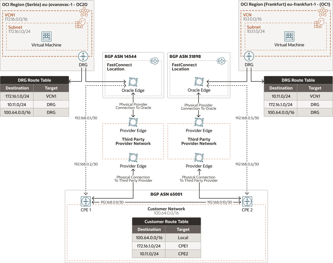

Nesta arquitetura, usaremos duas configurações FastConnect usando sua rede como ponto de conexão entre os dois Realms do OCI.
Uma localização local do cliente está conectada ao Realm da Sérvia (eu-jovanovac-1) e à região de Frankfurt (eu-frankfurt-1) em nosso Realm Comercial. O processo de conexão do cliente envolve os seguintes pontos principais:
  • Use um provedor de telecomunicações de terceiros para provisionar a conectividade Layer-2 do CPE1 local até o Oracle Edge Router no local do Oracle FastConnect na Sérvia.
  • Use um provedor de telecomunicações de terceiros para provisionar a conectividade Layer-2 do CPE2 local até o Oracle Edge Router no local do Oracle FastConnect em Frankfurt.
  • Estabeleça uma conexão de pareamento BGP Layer-3 de CPE1 para o Oracle Edge Router no local FastConnect do OCI Sérvia.
  • Estabeleça uma conexão de pareamento BGP Layer-3 de CPE2 para o Oracle Edge Router no local FastConnect do OCI Frankfurt.
  • Forneça conectividade de rede Layer-3 dentro de sua própria rede para permitir que o tráfego do Reino da Sérvia OCI atinja a região de Frankfurt, e vice-versa.

  • Evitar Pontos Únicos de Falha - É recomendável que você use conexões CPE diversas (um roteador para conectividade com a Sérvia e um roteador separado para conectividade com Frankfurt). Isso reduz as chances de uma interrupção devido a um único ponto de falha.
  • Usar VPN como backup para FastConnect - A Oracle recomenda o uso de VPN Site a Site como backup para a conexão FastConnect. Certifique-se de que os túneis VPN Site a Site IPSec estejam configurados para usar o roteamento BGP com uma VPN baseada em rota. Dentro da rede local existente, manipule o roteamento para preferir rotas obtidas por meio do FastConnect em relação às rotas obtidas pela VPN Site a Site. Por exemplo, use AS_Path Prepend para influenciar o tráfego de saída do Oracle e use a preferência de local para influenciar o tráfego de saída da sua rede. Se você usar backup de VPN, analise o comportamento de roteamento BGP da Oracle na tabela mostrada em Usando AS_PATH para preferir rotas da Oracle para a sua rede on-premises.
  • Influenciando o tráfego do Oracle Cloud para Local (AS_PATH) - Se quiser que o tráfego do Oracle Cloud prefira um caminho sobre o outro, à medida que ele voltar para seu local local, você poderá aproveitar o uso do atributo BGP AS_PATH para permitir que você prefira rotas do Oracle Cloud para sua rede local.
  • Influenciando o tráfego do Local para o Oracle Cloud (Preferência Local) - Se quiser que o tráfego do seu local local local prefira um caminho no outro à medida que vai para o Oracle Cloud, você poderá aproveitar a Preferência Local do BGP para influenciar o tráfego de saída que deixa sua rede local para o Oracle Cloud.
