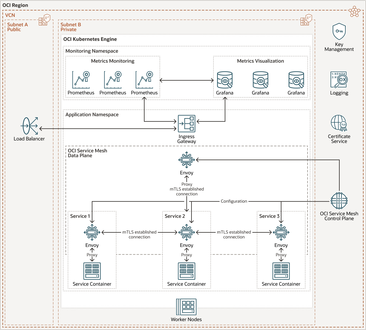

O diagrama a seguir ilustra essa arquitetura de referência.

Essa arquitetura de referência mostra um aplicativo implantado em um cluster do OKE com três serviços. O namespace no qual o aplicativo é implantado foi "meshificado". Um namespace "meshificado" indica que os serviços implantados dentro do namespace farão parte de uma malha de serviços, e cada novo pod implantado será injetado com um contêiner de proxy do enviado. À medida que cada pod é implantado, as configurações e os certificados são enviados para cada um dos contêineres de proxy pelo plano de controle da Malha de Serviços do OCI. O plano de controle da Malha de Serviços do OCI se comunica com o serviço OCI Certificates e o Oracle Key Management Cloud Service para obter certificados para cada proxy.
Um gateway de entrada é implantado para fornecer acesso externo ao aplicativo. O gateway de entrada faz parte do plano de dados da Malha de Serviços do OCI e também é um proxy enviado que recebe configuração e certificados do plano de controle da Malha de Serviços do OCI.
É responsabilidade do contêiner proxy executar descoberta de serviço, criptografia de tráfego e autenticação com o serviço de destino. Os contêineres proxy também aplicam políticas de rede, como como o tráfego é distribuído entre diferentes versões de serviço e impõem políticas de acesso. O gateway de entrada executa a mesma função para tráfego fora da malha de serviços.
Prometheus e Grafana são implantados no cluster do OKE em um namespace separado que não faz parte da malha de serviços. O plano de dados da malha de serviços envia estatísticas operacionais importantes, como latência, falhas, solicitações e telemetria para a implantação do Prometheus. O Grafana extrai dados da implantação do Prometheus, que pode ser usada para criar painéis de controle para visualização.
A Malha de Serviços do OCI é integrada ao serviço OCI Logging e o registro em log pode ser ativado quando a malha de serviços é criada. A Malha de Serviços do OCI fornece dois tipos de logs: logs de erro e logs de tráfego. Esses logs podem ser usados para depurar problemas 404 ou 505 ou gerar estatísticas baseadas em log.

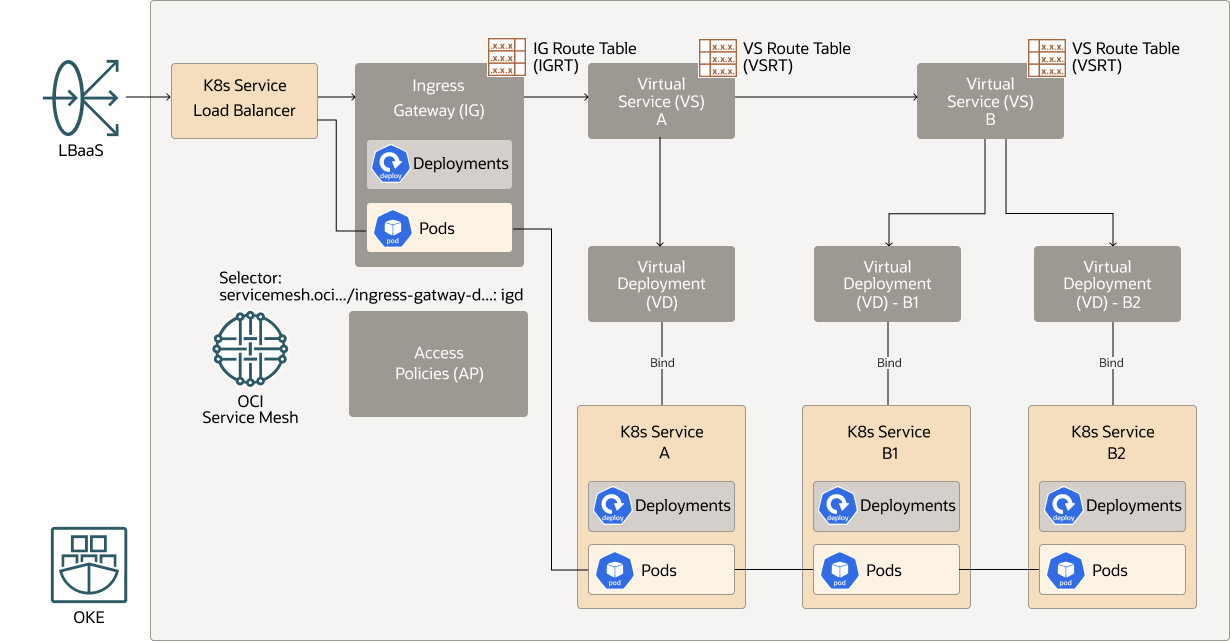

Recursos da Malha de Serviços do OCI
| Recursos do Kubernetes | Descrição |
| Malha | A malha no nível superior é o contêiner lógico para todos os microsserviços em seu aplicativo. |
| Serviço virtual | Um serviço virtual é uma representação lógica de microsserviço em uma malha de serviços. |
| Implantações virtuais | Uma implantação virtual é uma representação lógica de uma implantação que pode ser agrupada em um serviço virtual. Isso permite que um serviço virtual distribua tráfego entre diferentes versões do microsserviço. Um microsserviço do Kubernetes pode ter várias versões que são implantações separadas no cluster. |
| Associações de implantação virtual | Os bindings virtuais são usados para associar um conjunto de pods a uma implantação virtual. |
| Tabelas de roteamento de serviço virtual | Uma tabela de roteamento virtual define como o tráfego é distribuído entre implantações virtuais em um serviço virtual com base no protocolo e no caminho. Cada serviço virtual terá uma tabela de roteamento virtual. |
| Implantação do gateway de saída | Uma implantação de gateway de entrada criará pods de entrada que atuam como balanceadores de carga para tráfego de entrada para a malha. |
| Gateways de entrada | Os gateways de entrada gerenciam o tráfego de entrada na malha. Os gateways de entrada definem um conjunto de regras para como o tráfego externo se comunica com a malha, como se a criptografia é necessária em todo o tráfego de entrada e saída. Essas regras são aplicadas à implantação do gateway de entrada. |
| Tabelas de roteamento de gateway de entrada | As tabelas de roteamento do gateway de entrada estão associadas a uma implantação do gateway de entrada. A tabela de roteamento define quais serviços virtuais dentro da malha são acessíveis pela implantação do gateway de entrada. |
| Políticas de acesso | As políticas de acesso são regras definidas que definem a comunicação permitida entre microsserviços na malha, bem como aplicativos externos. |
O diagrama a seguir descreve como os recursos configurados da Malha de Serviços do OCI: Políticas de Acesso, Gateway de Entrada, Serviço Virtual e Implantação Virtual são mapeados para os recursos do aplicativo: K8s Service, K8s Service Load Balancer, Implantações e Pods.
