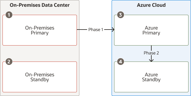

Essa arquitetura descreve uma abordagem em fases para migrar o Oracle Database on-premises para o Oracle Exadata Database Service no Oracle Database@Azure com tempo de inatividade mínimo.
Para simplificar essa estratégia, dividimos em três aspectos principais: estado atual, estado futuro e fases de migração.
| Número | Componente | Descrição |
| 1 | Data center principal local | Hospeda o banco de dados e o aplicativo como o sistema principal antes da migração. |
| 2 | Data center stand-by on-premises | Mantém um sistema stand-by, replicando o banco de dados principal local. |
| 3 | Região principal do Azure | Executa o aplicativo e o banco de dados no Oracle Database@Azure, tornando-se o sistema principal pós-migração. |
| 4 | Região stand-by do Azure | Um site de recuperação de desastres replicando a região principal usando o Oracle Data Guard. |

Estado atual
Na configuração existente, tanto o data center principal (1) quanto o data center stand-by (2) são hospedados on-premises, oferecendo suporte a cargas de trabalho e bancos de dados de aplicativos. O data center principal trata todas as solicitações, enquanto o data center stand-by mantém a replicação assíncrona usando o Oracle Data Guard. Isso garante alta disponibilidade, com o sistema stand-by pronto para failover em caso de falhas inesperadas.
Estado futuro

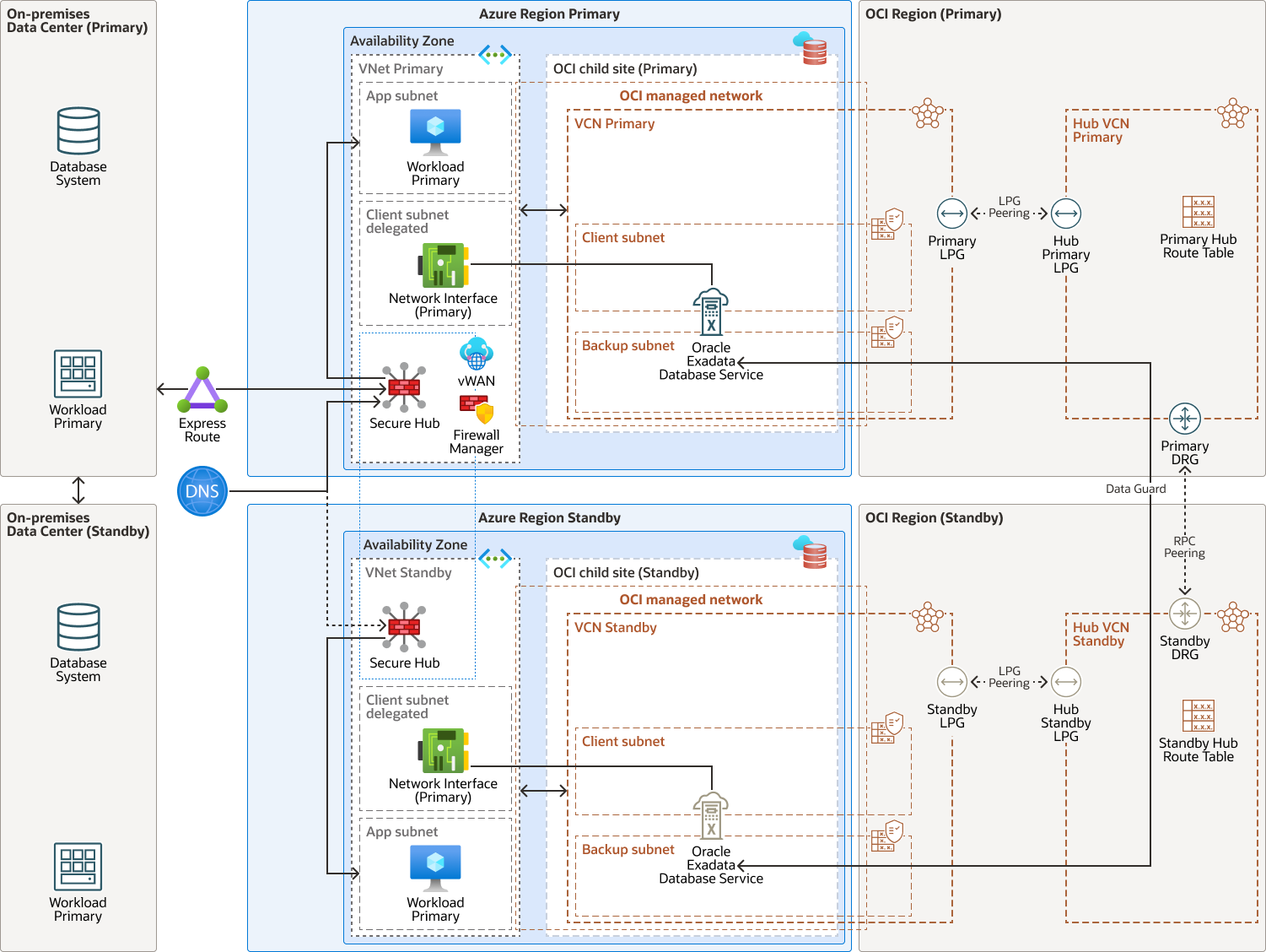

A arquitetura futura espelha a configuração atual, mas está totalmente hospedada na nuvem, abrangendo duas regiões do Azure: a região principal (3) e a região stand-by (4). O banco de dados é migrado para os serviços Exadata do Oracle Database@Azure, com replicação assíncrona entre os bancos de dados principal e stand-by gerenciados pelo Oracle Data Guard por meio da rede do OCI (Oracle Cloud Infrastructure).
Para conectividade segura entre o data center local e o Azure, um Firewall do Azure é implantado em um Hub Virtual WAN (vWAN) seguro no Azure.
Fases de migração
A migração segue uma abordagem de duas fases para garantir uma transição controlada e confiável.
Fase 1 – Transição do stand-by on-premises para o Azure e switchover
Nesta fase, o sistema stand-by local (2) é migrado para o Azure (3). Uma vez concluídas, as atribuições principal (1) e stand-by (3) são trocadas, tornando o Azure a nova região principal.

O diagrama a seguir ilustra essa arquitetura de referência.
diagrama de arquitetura física-oracle.zip
