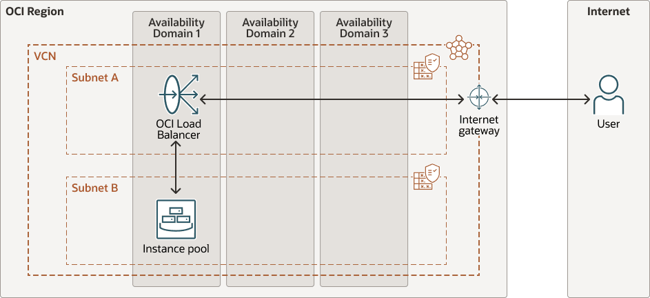

Essa arquitetura baseada em arquitetura Arm oferece uma implementação de LLM com valor excepcional, executada a uma fração do custo tradicional de infraestrutura de IA. Use essa arquitetura para uma abordagem econômica para começar a usar a IA.
Um balanceador de carga público do OCI fica na frente, distribuindo o tráfego de entrada para um pool de instâncias de computação. Há um pool de instâncias de nós A2 do Ampere. Cada nó é uma instância de computação baseada em Arm de 2 núcleos que executa o Ubuntu. Os nós são gerenciados em um pool de instâncias do OCI, facilitando a escala horizontal à medida que o tráfego cresce. Um gateway de internet permite o acesso público ao balanceador de carga e às instâncias de backend quando necessário.
Cada instância de computação Ampere A2 executa o Ubuntu 22.04 (Arm), um LLM de Formato Unificado Gerado por GPT (GGUF) quantizado (como TinyLlama ou Phi-2) servido localmente usando llama.cpp, uma página de destino HTML/JS simples servida via NGINX e um backend baseado em Python conectado ao llama-cpp-python que trata os prompts da interface do usuário e da saída do modelo de fluxos de volta à página.

O diagrama a seguir ilustra essa arquitetura de referência.
gen-ai-ampere-gguf-llm-arch.zip
A arquitetura tem os seguintes componentes:

- VCN (rede virtual na nuvem) e sub-redes
Uma VCN é uma rede personalizável e definida por software que você configura em uma região da OCI. Assim como as redes tradicionais do data center, as VCNs dão a você controle sobre seu ambiente de rede. Uma VCN pode ter vários blocos de CIDR (Classless Inter-domain Routing) não sobrepostos que você pode alterar após criar a VCN. Você pode segmentar uma VCN em sub-redes, com escopo definido para uma região ou para um domínio de disponibilidade. Cada sub-rede consiste em um intervalo contíguo de endereços que não se sobrepõem a outras sub-redes da VCN. Você pode alterar o tamanho de uma sub-rede após a criação. Uma sub-rede pode ser pública ou privada.
- Balanceador de carga
O Oracle Cloud Infrastructure Load Balancing fornece distribuição automatizada de tráfego de um único ponto de entrada para vários servidores.
- Gateway de internet
Um gateway de internet permite o tráfego entre as sub-redes públicas em uma VCN e a internet pública.
- Pool de instâncias
Um pool de instâncias é um grupo de instâncias dentro de uma região que são criadas a partir da mesma configuração de instância e gerenciadas como um grupo.
