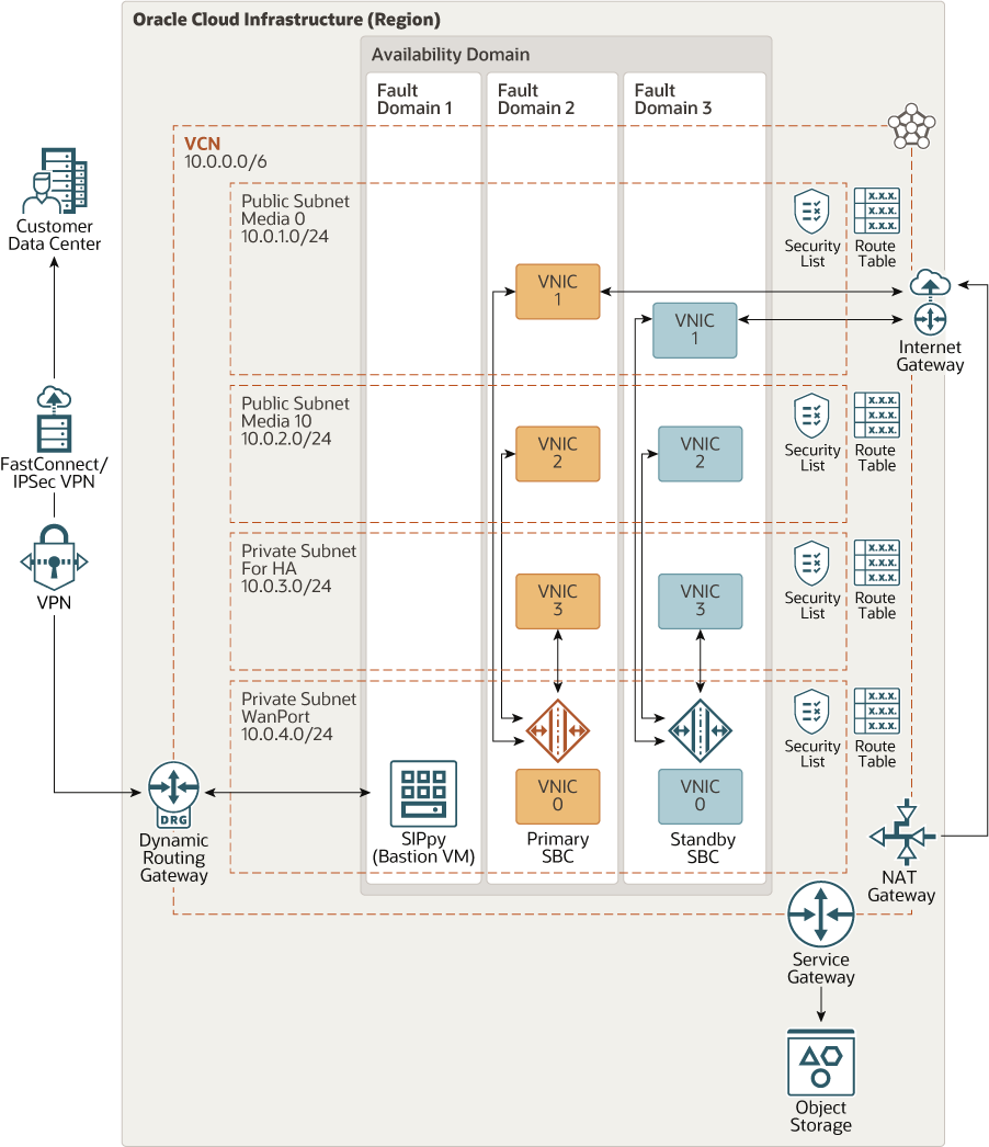

Arquitetura
Esta arquitetura de referência contém um par de instâncias ativas stand-by do Oracle Communications Session Border Controller, que são implantadas em diferentes domínios de falha em um único domínio de disponibilidade em uma região do Oracle Cloud Infrastructure. Em regiões que têm vários domínios de disponibilidade, você pode distribuir as instâncias SBC entre dois domínios de disponibilidade.
O diagrama a seguir ilustra essa arquitetura.
A arquitetura tem os seguintes componentes:
  • Nós SBC principal e stand-by
    Essas são instâncias de computação que hospedam o Oracle Communications Session Border Controller. Nesta arquitetura de referência, ambos os nós SBC são anexados à mesma sub-rede e são implantados em um único domínio de disponibilidade. Você pode optar por anexar os nós SBC em sub-redes diferentes. Em uma região que tem vários domínios de disponibilidade, você pode implantá-los em domínios de disponibilidade separados.
  • Host Bastion
    O bastion host é uma instância de computação anexada a uma sub-rede privada. Ele fornece acesso administrativo seguro aos nós SBC.
    Você pode instalar software de terceiros, como Sippy, para gerenciar os nós SBC.
  • Rede virtual na nuvem (VCN) e sub-redes
    Essa arquitetura de referência tem uma única VCN, com duas sub-redes públicas e duas sub-redes privadas.
    Cada nó SBC tem VNICs em todas as quatro sub-redes. A tabela a seguir resume a distribuição de rede e a finalidade das quatro VNICs.
    VNIC e sub-rede Finalidade
    VNIC0 Principal na sub-rede privada WanPort0 Acesso administrativo às instâncias SBC.
    VNIC1 Secundário na Mídia 0 da sub-rede pública Carrega pacotes com um payload de dados de voz.
    VNIC2 Secundário na Mídia 10 da sub-rede pública Transporta o payload de tráfego de sinalização para as sessões de voz.
    VNIC3 Secundária em uma sub-rede privada Transporta tráfego ao vivo entre as SBCs primárias e stand-by para monitorar a integridade desses controladores.
    Se houver uma falha no SBC principal, ele transfere informações relacionadas à chamada de voz ativa para o SBC stand-by.
  • Listas de segurança
    Para cada sub-rede, você pode criar regras de segurança que especifiquem a origem, o destino e o tipo de tráfego que devem ser permitidos dentro e fora da sub-rede.
  • Gateway NAT
    O gateway NAT permite o acesso de nós privados a hosts na Internet, como para fazer download de patches e atualizações para os nós SBC ou para o nó bastion/Sippy.
  • Gateway de serviço
    O gateway de serviço fornece acesso da VCN ao Oracle Cloud Infrastructure Object Storage para armazenar logs e outros dados.
  • Armazenamento de Objetos
    O serviço Oracle Cloud Infrastructure Object Storage é uma plataforma de armazenamento de alto desempenho em escala de Internet que oferece durabilidade de dados confiável e econômica. Você pode usá-lo para armazenar logs e outros dados.
  • Domínios de disponibilidade
    Os domínios de disponibilidade são data centers independentes e independentes em uma região. Os recursos físicos em cada domínio de disponibilidade são isolados dos recursos nos outros domínios de disponibilidade, o que fornece tolerância a falhas. Os domínios de disponibilidade não compartilham infraestrutura, como energia ou resfriamento, ou a rede de domínio de disponibilidade interna. Portanto, é improvável que uma falha em um domínio de disponibilidade afete os outros domínios de disponibilidade na região.
  • Domínios de falha
    Um domínio de falha é um agrupamento de hardware e infraestrutura dentro de um domínio de disponibilidade. Cada domínio de disponibilidade tem três domínios de falha com energia e hardware independentes. Quando você coloca instâncias do serviço Compute em vários domínios de falha, os aplicativos podem tolerar falha física do servidor, manutenção do sistema e muitas falhas comuns de rede e energia dentro do domínio de disponibilidade.

  • Sippy/bastion host
    Use uma forma de computação do VM.Standard.2.4. Este host é usado para acessar os nós SBC e executar o software de gerenciamento, como Sippy.
    Use a forma VM.Standard2.24, que fornece 24 OCPUs e 320 GB de RAM. Ele também fornece largura de banda de rede de 24.6 Gbps. Se a implantação exigir mais largura de banda, considere o uso do BM.Standard2.52, que fornece 52 OCPUs, 768 GB de RAM e 2 x 25-Gbps de largura de banda de rede.
