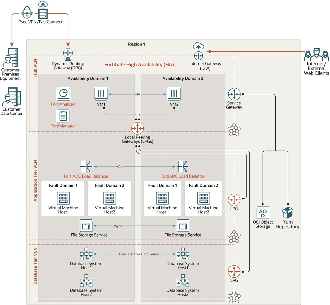

Arquitetura
Esta arquitetura implanta cargas de trabalho do Oracle E-Business Suite na nuvem usando o Fortinet Security Fabric em um hub e topologia de rede de spoke para aumentar as opções de segurança nativa fornecidas pelo Oracle Cloud Infrastructure.
A topologia de hubspoke é um padrão de rede que conecta uma rede centralizada (o hub) a várias redes conectadas direcionadas (os spokes). O tráfego entre essas redes flui por um firewall de última geração FortiGate altamente disponível para impor a inspeção de segurança e tráfego por meio de um local centralizado. A rede virtual na nuvem hub (VCN) é o ponto central de conectividade para o tráfego que entra e sai da rede ( tráfico do norte-sul) e para o tráfego dentro da rede (tráfico de leste-oeste). Cada camada da arquitetura do Oracle E-Business Suite é implantada em sua própria VCN de spoke, permitindo a segmentação com mais camadas de proteção, porque cada pacote que se move entre diferentes camadas pode ser inspecionado e protegido.
Essa arquitetura fornece um design altamente escalável e modular para conectar vários spokes em que cada rede de spoke geralmente representa uma camada de aplicativos específica, como aplicativo, banco de dados, e assim por diante. Você pode usar a arquitetura com ambientes diferentes, como desenvolvimento, teste e produção, e com infraestruturas diferentes, como regiões, data centers locais e várias nuvens.
O diagrama a seguir ilustra essa arquitetura de referência.
ebs-fortinet-oci-architecture.zip
Você pode implementar a topologia de hub e spoke de diferentes maneiras:
  • Aproveite o roteamento de trânsito com LPG (Local Peering Gateways) para conectar VCNs de spoke com a VCN hub.
    Cada VCN Falada deve ter uma regra de roteamento para encaminhar todo o tráfego para o LPG e, dentro do LPG, você deverá ter outra regra de roteamento que encaminhe o tráfego ao endereço IP não confiável de FortiGate (IP flutuante) anexado à VCN hub.
  • Anexe cada placa de interface de rede virtual (VNIC) FortiGate em cada VCN spoke.
    Cada VCN Falada deve ter uma regra de roteamento para encaminhar todo o tráfego para o endereço IP privado da VNIC FortiGate anexado à VCN Falada.
Considere que qualquer tráfego dentro de cada VCN (em que o IP de destino esteja dentro da faixa CIDR da VCN) não deve ser inspecionado por FortiGate como o Oracle Cloud Infrastructure automaticamente encaminha todos os pacotes cujo destino seja a própria VCN diretamente por meio do gateway padrão da sub-rede interna do Oracle Cloud Infrastructure para o IP de destino.
Tráfego de Entrada do Norte-Sul
O tráfego de entrada que se origina da Internet ou de uma rede local conecta-se a um endereço IP público hospedado na interface não confiável ou WAN do firewall FortiGate. O endereço IP público (reservado ou efêmero) é um endereço IP NAT gerenciado pela Oracle que está associado a um endereço IP privado secundário dentro da sub-rede não confiável no Oracle Cloud Infrastructure. O endereço IP privado secundário (IP flutuante) é designado estaticamente à interface não confiável em FortiGate. Se ocorrer um failover, o IP flutuante será movido para outro host junto com o endereço IP público.
Após a inspeção do pacote, o tráfego de entrada deixa FortiGate por meio da interface de confiança. O endereço de destino é o endereço IP virtual FortiADC implantado na VCN de spoke da camada do aplicativo. FortiADC equilibra o tráfego entre os servidores de aplicativos ativos do Oracle E-Business Suite com base nas políticas do balanceador de carga. Como esse tráfego está na VCN, o pacote vai diretamente para o host de destino. O tráfego de entrada flui no seguinte padrão:
  • FortiGate VCN de hub: da VNIC não confiável FortiGate para a VNIC confiável FortiGate para o gateway padrão da sub-rede confiável do Oracle Cloud Infrastructure para o LPG na sub-rede confiável.
  • VCN de spoke da camada de aplicativos: do LPG na sub-rede da camada de aplicativos para o gateway padrão da sub-rede Oracle Cloud Infrastructure FortiADC para a VNIC FortiADC para os servidores de aplicativos do Oracle E-Business Suite.
Para vários ambientes inspecionados por meio do mesmo firewall, você pode designar vários endereços IP secundários a interfaces sem confiança e sem confiança (VNICs). Cada IP privado deve ser usado como o endereço de origem que pode ser mapeado para um aplicativo de destino ou ambiente específico nas suas políticas de firewall. Como alternativa, você pode configurar uma política NAT de destino com o encaminhamento de portas em FortiGate apontando para diferentes IPs virtuais ou portas que possam representar cada aplicativo ou ambiente de destino individual.
Tráfego de Saída do Norte-Sul
O tráfego de saída da VCN do hub FortiGate é roteado por meio do gateway de internet.
O tráfego de saída das VCNs de spoke para qualquer destino é roteado do LPG da VCN de spoke para o LPG pareado na VCN de hub. Quando o pacote atinge a VCN de hub, a rota associada ao LPG encaminha o tráfego para o IP flutuante FortiGate na interface confiável. A partir daí, após a inspeção, FortiGate roteia o pacote para o gateway padrão da sub-rede não confiável. Com base na tabela de roteamento da sub-rede confiável, ela continua até a internet ou no local por meio do gateway de internet.
Tráfego Leste-Oeste
A Oracle recomenda segmentar redes no nível da VCN, em vez do nível da sub-rede, a fim de inspecionar o tráfego de Leste-Oeste porque todo o tráfego dentro do bloco CIDR da VCN é roteado automaticamente por meio do gateway padrão de sub-rede interno do Oracle Cloud Infrastructure e essa rota não pode ser substituída.
O tráfego de última geração de qualquer VCN de spoke é roteado do LPG da VCN de spoke para o LPG pareado na VCN de hub e, em seguida, para o IP flutuante FortiGate na interface de confiança. FortiGate inspeciona o tráfego de entrada e, com base nas políticas de firewall FortiGate, ele define o endereço de destino para o host de destino na VCN de spoke ou de volta para o host de origem que enviou o pacote. O tráfego sai FortiGate por meio da interface confiável e é enviado por meio do gateway padrão na sub-rede confiável, que encaminha o pacote ao LPG pareado ao banco de dados de spoke de destino ou à VCN do aplicativo.

    O Oracle E-Business Suite requer que as políticas com as seguintes portas e protocolo sejam abertas:
    Componente Protocolo Porta
    VCN da camada de aplicativo: Servidor Web TCP/HTTPS 443
    Porta de entrada Web do aplicativo TCP 8000
    WebLogic admin server TCP 7001, 7002
    Camada do banco de dados: TNSListener TCP 1521-1522
    MWA Telnet (Se estiver usando MWA) TCP 10200-10205
    Despachador MWA (Se estiver usando MWA) TCP 10800
    E-mail do Oracle Cloud Infrastructure (Se estiver usando a entrega de e-mail da Oracle) TCP 25 ou 587
    Serviço de Armazenamento de Arquivos (FFS)
    se aplicável
    TCP
    UDP
    111, 2048, 2049 e 2050
    111 e 2048
    Por exemplo, para monitorar o tráfego Leste-Oeste, você pode criar uma política na interface de confiança FortiGate para permitir o tráfego entre camadas de aplicativos e bancos de dados.
    Você também pode criar uma política com o NAT de destino apontando para um endereço IP virtual para permitir ou restringir o acesso ao Oracle E-Business Suite por meio de redes ou endereço IP de origem específicos.
  • FortiGate políticas de rotas estáticas
    Crie uma rota estática em FortiGate para cada VCN de spoke (destino) e defina o IP do gateway para o endereço do gateway padrão da sub-rede confiável, o primeiro endereço IP do host no CIDR da sub-rede confiável.
    Para conexões de saída, crie uma rota estática no FortiGate para tráfego de saída e defina o IP do gateway para o endereço do gateway padrão da sub-rede não confiável, o primeiro endereço IP do host no CIDR da sub-rede não confiável.
  • Tabelas de roteamento da VCN do Oracle Cloud Infrastructure
    Crie as seguintes tabelas de roteamento para inspeção de tráfego Norte-Sul e Leste-Oeste:
    VCN Nome Destino Tipo de Destino Alvo Tabela de Roteamento Padrão para sub-rede
    FortiGate FortiGate_Untrust-mgmt_route_table 0.0.0.0/0 Gateway de internet <FortiGate VCN Internet Gateway>
    não Confiável
    gerenciamento
    FortiGate FortiGate_Trust-route_table <WebApp_Tier CIDR da VCN> Gateway de pareamento local <LPG-WebApp_Tier>
    FortiGate FortiGate_Trust-route_table <DB_Tier CIDR da VCN> Gateway de pareamento local <LPG-DB_Tier>
    FortiGate LPG-route_table 0.0.0.0/0 IP Privado <FortiGate IP Privado de VNIC Confiável (IP flutuante)> N/A
    WebApp_Tier Tabela de roteamento padrão 0.0.0.0/0 N/A <LPG-WebApp_Tier-to-Hub> N/A
    DB_Tier Tabela de roteamento padrão 0.0.0.0/0 N/A <LPG-DB_Tier-to-Hub> N/A
  • Gateways de pareamento local da VCN do Oracle Cloud Infrastructure
    Crie os seguintes gateways de pareamento local (LPG) para permitir a comunicação Norte-Sul e Leste-Oeste:
    • FortiGate Configuração do LPG da VCN:
      Nome Tabela de Rota CDIR Propagado de Mesmo Nível Intertenancy
      LPG-WebApp_Tier LPG-route_table WebApp_Tier CIDR da VCN Não
      LPG-DB_Tier LPG-route_table DB_Tier CIDR da VCN Não
    • WebApp-Configuração do LPG da VCN em camadas:
      LPG-WebApp_Tier-to-Hub N/A 0.0.0.0/0 Não
    • Configuração do LPG da VCN da Camada de Banco de Dados:
      Nome Tabela de Rota CDIR Propagado de Mesmo Nível InterTenancy
      LPG-DB-Tier-to-Hub N/A 0.0.0.0/0 Não

  • Desempenho
    FortiGate é um componente-chave nesta arquitetura e a seleção, do modelo FortiGate, da forma de Computação e das opções de inicialização pode afetar o desempenho da carga de trabalho. Verifique a lista de modelos com suas respectivas especificações na planilha de dados FortiGate.
  • Segurança
    Para alta disponibilidade, FortiGate use grupos Dinâmicos do Oracle Cloud Infrastructure IAM ou chaves de assinatura de API para fazer as chamadas de API se ocorrerem failover. Políticas de configuração baseadas em seus requisitos de segurança e conformidade.
  • Disponibilidade
    Para garantir maior disponibilidade sempre que houver vários domínios de disponibilidade na região, implante cada host do cluster em outro domínio de disponibilidade. Caso contrário, selecione domínios de falha diferentes para aumentar a disponibilidade, com base nas regras de antiafinidade. Esta regra é válida para os produtos Fortinet e Oracle.
  • Custo
    Fortinet FortiGate e FortiADC estão disponíveis no Oracle Cloud Marketplace. O Fortinet FortiGate está disponível como uma oferta BYOL (traga sua própria licença) ou paga. O Fortinet FortiADC só está disponível como BYOL.
