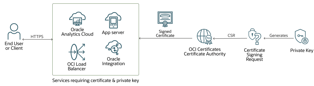

Este manual de soluções apresenta uma solução de produto cruzado que aborda essa limitação, permitindo o uso da OCI CA para ambientes híbridos:
  • Você gera uma chave privada e uma solicitação de assinatura de certificado (CSR) localmente, fora do OCI.
  • A CSR é então assinada pela CA OCI Certificates, mantendo a confiança no ecossistema da OCI.
  • O certificado assinado resultante é combinado com a chave privada gerada localmente e implementado em qualquer serviço que o exija, seja na OCI, on-premises ou em outra nuvem.
O diagrama a seguir ilustra esse fluxo.
