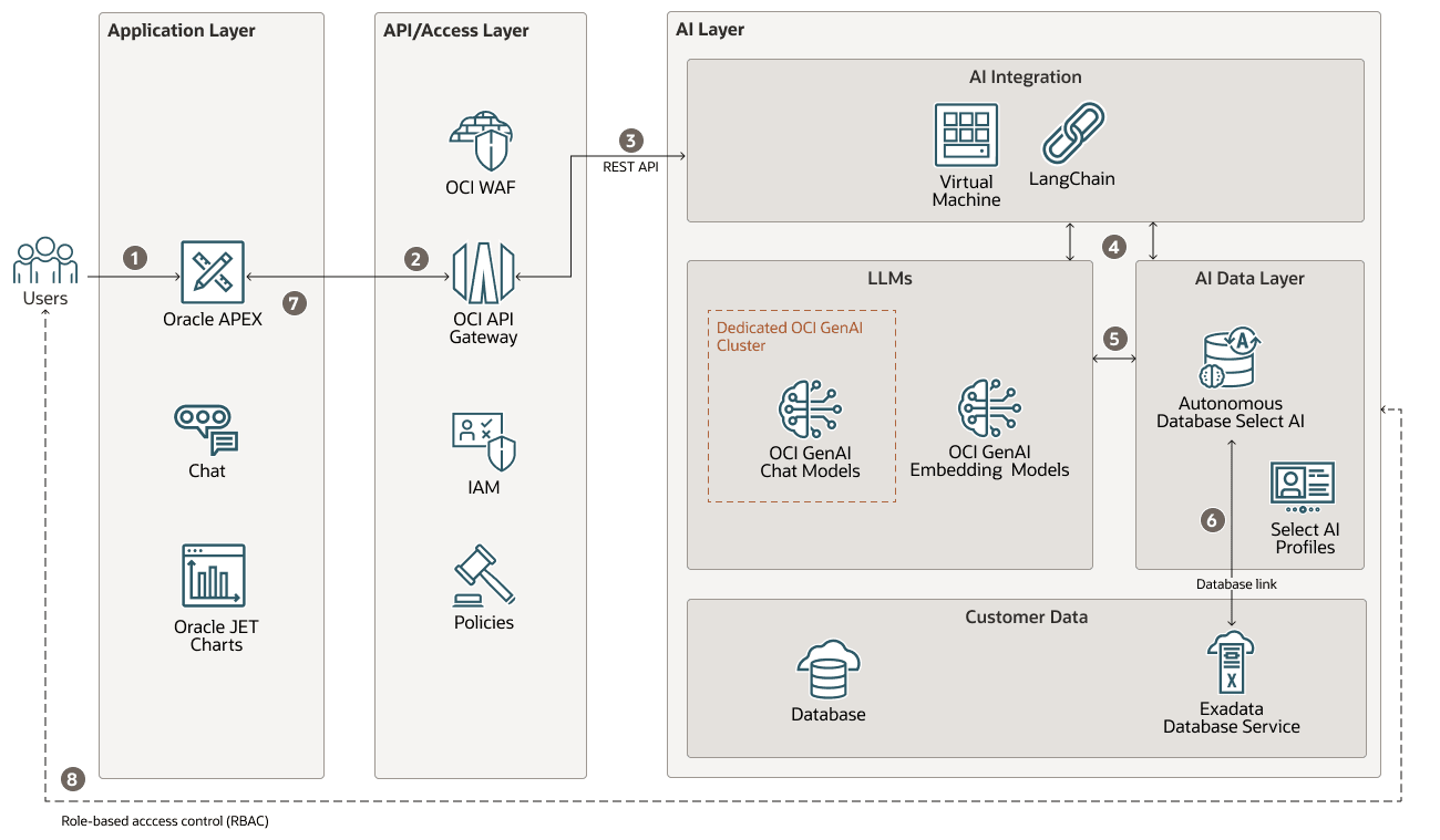

A estrutura agentic inclui camadas funcionais distintas que lidam com interação do usuário, acesso à API, processamento de IA e armazenamento de dados na Oracle Cloud Infrastructure (OCI).
O diagrama a seguir mostra as camadas funcionais e o fluxo do processo:
select-ai-apex-architecture-oracle.zip
Fluxo de Trabalho:
  1. O usuário acessa e envia uma consulta em linguagem natural por meio do aplicativo front-end do Oracle APEX Application Development.
  2. A solicitação é roteada por meio do Oracle Cloud Infrastructure API Gateway para o mecanismo de orquestração.
  3. A solicitação é roteada do OCI API Gateway para o OCI Compute que contém agentes de IA, desenvolvidos com uma estrutura como LangChain, em execução em uma OCI Container Instances.
  4. O agente executa um fluxo de trabalho projetado para garantir a precisão da consulta e mitigar imprecisões (alucinações).
  5. O agente chama o recurso Select AI do Oracle Autonomous AI Database, que aproveita o OCI Generative AI para traduzir a consulta de linguagem natural e seus metadados em uma instrução SQL executável.
  6. Os dados de origem residem em um Autonomous Database separado, como o Oracle Exadata Database Service. O Oracle Autonomous AI Database funciona como um sidecar inteligente, acessando esses dados usando links de banco de dados seguros. Esse padrão de arquitetura permite o uso do recurso Selecionar IA em dados armazenados em versões anteriores do banco de dados sem exigir migração de dados.
  7. Os resultados da consulta SQL final são retornados ao usuário por meio do front-end do aplicativo. Cada resposta é formatada em linguagem natural para emular uma experiência de bate-papo e é acompanhada por visualizações de dados personalizadas para o resultado da consulta específica.
  8. O controle de acesso baseado em função (RBAC) é aplicado durante esse processo. O agente seleciona um perfil Selecionar IA específico correspondente à função do usuário. Cada perfil é restrito a um subconjunto específico do esquema do banco de dados de origem, garantindo que o SQL gerado só acesse dados autorizados.

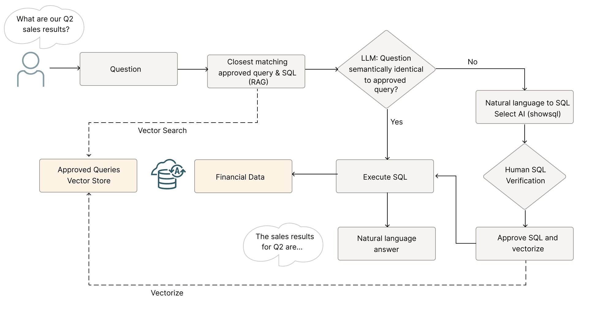

Workflow Ágil para Minimizar Alucinações
O seguinte fluxo de trabalho descreve uma abordagem ágil projetada para atingir quase zero alucinações no processamento de consultas em linguagem natural (NL):
alucinação-redução-fluxo-oracle.zip
  • Entrada do usuário: Um usuário envia uma consulta em linguagem natural por meio do front-end do APEX Service.
  • Ponto de verificação RAG: A consulta é avaliada primeiro no AI Vector Store no Oracle Autonomous AI Database usando a pesquisa de similaridade semântica. Se uma consulta pré-validada correspondente for encontrada, seu SQL correspondente será reutilizado para garantir consistência e eficiência.
  • Linguagem natural para geração de SQL: Se nenhuma correspondência for identificada, o mecanismo de orquestração acionará o recurso Selecionar IA no Autonomous Database. Esse componente utiliza o OCI Generative AI para converter a entrada do usuário em uma consulta SQL executável.
  • Validação de consulta: O SQL gerado é apresentado ao usuário para revisão e aprovação, introduzindo uma salvaguarda humana antes da execução.
  • Execução e recuperação de dados: Após a validação, a consulta SQL é executada no Oracle Exadata Database Service. Os dados resultantes são renderizados no front-end do APEX Service.
  • Loop de feedback: A consulta de linguagem natural validada e seu SQL correspondente são incorporados como vetores usando o OCI Generative AI e são armazenados no AI Vector Store. Isso aprimora a resolução futura de consultas baseadas em RAG, expandindo o repositório de pares de consultas confiáveis.
Esse fluxo de trabalho iterativo permite que o sistema aprenda continuamente com o feedback do usuário, reduzindo progressivamente a probabilidade de alucinações ao longo do tempo.
