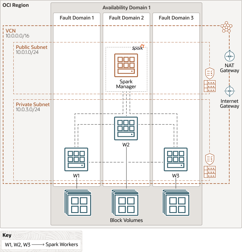

Esta arquitetura implanta um cluster do Apache Spark no Oracle Cloud Infrastructure usando o modelo de gerente/colaborador. Ele tem um nó de gerente e três nós de trabalho, em execução em instâncias de computação.
O diagrama a seguir ilustra essa arquitetura de referência.

- Gerente e colaboradores do Apache Spark
A instância de computação que hospeda o gerenciador de Apache Spark está anexada a uma sub-rede pública regional. Os trabalhadores estão ligados a uma sub-rede privada regional.
- Armazenamento em bloco
Com os volumes de armazenamento em blocos, você pode criar, anexar, conectar e mover volumes de armazenamento e alterar o desempenho do volume para atender aos requisitos de armazenamento, desempenho e aplicativo. Depois de anexar e conectar um volume a uma instância, você pode usar o volume como um disco rígido regular. Você também pode desconectar um volume e anexá-lo a outra instância sem perder dados.
O modelo de inicialização rápida do Terraform fornecido para essa arquitetura provisiona um volume em blocos de 700 GB para cada nó de trabalho. Ao implantar a arquitetura, você pode escolher o número e o tamanho dos volumes em blocos.
A arquitetura usa iSCSI, um padrão baseado em TCP/IP, para comunicação entre os volumes e as instâncias anexadas.
- Gateway de Internet
O gateway de internet permite o tráfego entre as sub-redes públicas em uma VCN e a internet pública.
- Gateway NAT (Network address translation)
Um gateway NAT permite que recursos privados em uma VCN acessem hosts na internet, sem expor esses recursos a conexões provenientes da internet.

Essa arquitetura usa uma imagem do SO Oracle Linux 7.7 com uma forma VM.Standard2.1 para OS nós gerenciador e colaborador. Se o aplicativo precisar de mais memória, núcleos ou largura de banda da rede, você poderá escolher uma forma diferente.
- Apache Spark e Hadoop
Mesmo que o Apache Spark possa ser executado sozinho, nessa arquitetura, ele é executado no Hadoop.
Nesta arquitetura, um único nó do gerenciador e três nós de trabalho são implantados como parte do cluster do Apache Spark.
