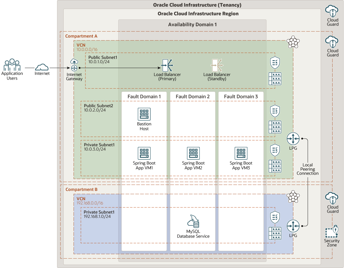

Arquitetura
Essa arquitetura de referência multicamadas inclui os recursos de infraestrutura e a estrutura Spring Boot usada para implantar aplicativos altamente disponíveis no Oracle Cloud Infrastructure.
A arquitetura implanta um balanceador de carga, um bastion host, três VMs (máquinas virtuais) em que o aplicativo está instalado e o Oracle MySQL Database Service.
A arquitetura inclui dois compartimentos, ambos com o Cloud Guard ativado para fornecer segurança máxima baseada nas melhores práticas de segurança da Oracle. Além disso, o compartimento no qual o Oracle MySQL Database Service está implantado é um compartimento de zona de segurança.
Os componentes estão localizados em sub-redes e domínios de falha diferentes para fornecer alta disponibilidade. O Oracle MySQL Database Service só é acessado por meio do bastion host e as VMs dos aplicativos são acessadas por meio do balanceador de carga.
O diagrama a seguir ilustra essa arquitetura.

A arquitetura tem os seguintes componentes:
  • Região
    Uma região do Oracle Cloud Infrastructure é uma área geográfica localizada que contém um ou mais data centers, denominados domínios de disponibilidade. As regiões são independentes de outras regiões, e grandes distâncias podem separá-las (entre países ou mesmo continentes).
  • Domínios de disponibilidade
    Os domínios de disponibilidade são data centers independentes e independentes dentro de uma região. Os recursos físicos de cada domínio de disponibilidade são isolados dos recursos de outros domínios de disponibilidade, o que fornece tolerância a falhas. Os domínios de disponibilidade não compartilham infraestrutura como energia ou resfriamento ou a rede interna de domínios de disponibilidade. Portanto, uma falha em um domínio de disponibilidade provavelmente não afetará os outros domínios de disponibilidade na região.
  • Domínios de falha
    Domínio de falha é um agrupamento de hardware e infraestrutura dentro de um domínio de disponibilidade. Cada domínio de disponibilidade tem três domínios de falha com energia e hardware independentes. Quando você distribui recursos entre vários domínios de falha, seus aplicativos podem tolerar falhas físicas do servidor, manutenção do sistema e falhas de alimentação dentro de um domínio de falha.
  • Rede virtual na nuvem (VCN) e sub-redes
    Uma VCN é uma rede personalizável definida por software que você configura em uma região do Oracle Cloud Infrastructure. Como as redes de data center tradicionais, as VCNs permitem controle total sobre seu ambiente de rede. Uma VCN pode ter vários blocos CIDR não sobrepostos que você poderá alterar após criar a VCN. Você pode segmentar uma VCN em sub-redes, que podem ter como escopo uma região ou um domínio de disponibilidade. Cada sub-rede consiste em um intervalo contíguo de endereços que não são sobrepostos com as outras sub-redes da VCN. Você pode alterar o tamanho de uma sub-rede após a criação. Uma sub-rede pode ser pública ou privada.
  • Listas de segurança
    Para cada sub-rede, você pode criar regras de segurança que especifiquem a origem, o destino e o tipo de tráfego que devem ser permitidos dentro e fora da sub-rede.
  • Bastion
    Escolha entre as opções bastion host e Oracle Cloud Infrastructure Bastion:
    • O bastion host é uma instância de computação que serve como um ponto de entrada seguro e controlado para a topologia de fora da nuvem. O bastion host é provisionado tipicamente em uma zona desmilitarizada (DMZ). Ele permite que você proteja recursos confidenciais colocando-os em redes privadas que não podem ser acessadas diretamente de fora da nuvem. A topologia tem um único ponto de entrada conhecido que você pode monitorar e auditar regularmente. Portanto, você pode evitar a exposição dos componentes mais confidenciais da topologia sem comprometer o acesso a eles.
    • O Oracle Cloud Infrastructure Bastion fornece acesso seguro restrito e limitado por tempo a recursos que não têm pontos finais públicos e que exigem controles de acesso rigorosos de recursos, como bare metal e máquinas virtuais, Oracle MySQL Database Service, Autonomous Transaction Processing (ATP), Oracle Container Engine for Kubernetes (OKE) e qualquer outro recurso que permita o acesso SSH (Secure Shell Protocol). Com o serviço Bastion do Oracle Cloud Infrastructure, você pode ativar o acesso a hosts privados sem implantar e manter um host jump. Além disso, você obtém uma postura de segurança aprimorada com permissões baseadas em identidade e uma sessão SSH centralizada, auditada e limitada por tempo. O Oracle Cloud Infrastructure Bastion elimina a necessidade de um IP público para acesso de bastion, eliminando o hassle e a superfície de ataque potencial ao fornecer acesso remoto.
  • Balanceador de carga
    O serviço Oracle Cloud Infrastructure Load Balancing fornece distribuição automatizada de tráfego de um único ponto de entrada para vários servidores no back-end.
  • Cloud Guard
    Você pode usar o Oracle Cloud Guard para monitorar e manter a segurança dos seus recursos no Oracle Cloud Infrastructure. O Cloud Guard usa as receitas de detector que você pode definir para examinar seus recursos quanto a pontos fracos na segurança e para monitorar operadores e usuários em atividades arriscadas. Quando qualquer atividade de configuração incorreta ou insegura é detectada, o Cloud Guard recomenda ações corretivas e auxilia na realização dessas ações, com base nas receitas do respondente que você pode definir.
  • Zona de segurança
    As zonas de segurança garantem o início das melhores práticas de segurança da Oracle reforçando políticas, como criptografar dados e impedir o acesso público a redes de todo um compartimento. Uma zona de segurança está associada a um compartimento com o mesmo nome e inclui políticas de zona de segurança ou uma "recipe" que se aplica ao compartimento e seus subcompartimentos. Não é possível adicionar ou mover um compartimento padrão para um compartimento de zona de segurança.
  • LPG (Local Peering Gateway)
    Um LPG permite que você pare uma VCN com outra VCN na mesma região. Pareamento significa que as VCNs se comunicam usando endereços IP privados, sem o tráfego que passa a internet ou que o roteamento por meio da sua rede local.
  • Banco de Dados
    Essa arquitetura usa o MySQL Database Service, que é executado em uma VM de formato E.
