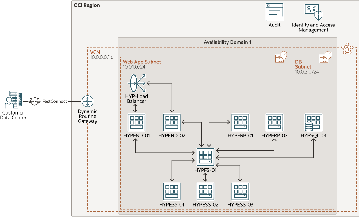

Arquitetura
A topologia de nuvem é simples, mas robusta e flexível. A arquitetura tem uma única VCN (rede virtual na nuvem) com duas sub-redes. Todos os recursos são implantados em um único domínio de disponibilidade.
Uma das sub-redes é usada para todos os recursos da Web e do aplicativo: um balanceador de carga, servidores Hyperion Foundation, servidores Essbase, módulos de planejamento, previsão e orçamento do Hyperion e um servidor de arquivos. A outra sub-rede é usada exclusivamente para o banco de dados. Essa arquitetura garante o isolamento completo da rede dos recursos em cada camada e atende aos requisitos para controle granular do tráfego de rede.
O diagrama a seguir ilustra a arquitetura:
bd-ads-hyperion.zip
A arquitetura tem os seguintes componentes:
  • Região
    Região do Oracle Cloud Infrastructure é uma área geográfica localizada que contém um ou mais data centers, denominada domínios de disponibilidade. As regiões são independentes de outras regiões, e grandes distâncias podem separá-las (entre países ou até mesmo continentes).
    Todos os recursos dessa arquitetura são implantados em uma única região.
  • Domínio de disponibilidade
    Domínios de disponibilidade são data centers stand-alone e independentes dentro de uma região. Os recursos físicos de cada domínio de disponibilidade são isolados dos recursos de outros domínios de disponibilidade, o que oferece tolerância a falhas. Os domínios de disponibilidade não compartilham infraestrutura como energia ou refrigeração ou a rede interna do domínio de disponibilidade. Portanto, uma falha em um domínio de disponibilidade não deve afetar os outros domínios de disponibilidade na região.
    Os recursos dessa arquitetura são implantados em um único domínio de disponibilidade.
  • VCN e sub-redes
    Uma VCN é uma rede personalizável definida por software que você configura em uma região do Oracle Cloud Infrastructure. Como as redes tradicionais de data center, as VCNs oferecem controle sobre seu ambiente de rede. Uma VCN pode ter vários blocos CIDR não sobrepostos que você pode alterar após a criação da VCN. Você pode segmentar uma VCN em sub-redes, com escopo definido para uma região ou para um domínio de disponibilidade. Cada sub-rede consiste em um intervalo contíguo de endereços que não se sobrepõem a outras sub-redes da VCN. Você pode alterar o tamanho de uma sub-rede após a criação. Uma sub-rede pode ser pública ou privada.
    Essa arquitetura usa uma única VCN, com sub-redes separadas para o aplicativo e as camadas de dados.
  • Gateway de roteamento dinâmico (DRG)
    O DRG é um roteador virtual que fornece um caminho para o tráfego de rede privada entre VCNs na mesma região, entre uma VCN e uma rede fora da região, como uma VCN em outra região do Oracle Cloud Infrastructure, uma rede local ou uma rede em outro provedor de nuvem.
    Para conectividade rápida e confiável da rede local para o Oracle Cloud, o parceiro escolheu o Oracle Cloud Infrastructure FastConnect. O provisionamento e o gerenciamento de recursos são automatizados para DevOps eficiente.
  • Tabelas de roteamento
    As tabelas de roteamento virtual contêm regras para rotear o tráfego de sub-redes para destinos fora de uma VCN, geralmente por meio de gateways.
  • Listas de segurança
    Para cada sub-rede, você pode criar regras de segurança que especifiquem a origem, o destino e o tipo de tráfego que deve ser permitido dentro e fora da sub-rede.
  • Balanceador de carga
    O Oracle Cloud Infrastructure Load Balancing fornece distribuição automatizada de tráfego de um único ponto de entrada para vários servidores.
  • VMs de Computação
    Com o Oracle Cloud Infrastructure Compute, você pode provisionar e gerenciar hosts de computação na nuvem. Você pode iniciar instâncias de computação com formas que atendam aos seus requisitos de recursos para CPU, memória, largura de banda de rede e armazenamento. Depois de criar uma instância de computação, você pode acessá-la com segurança, reiniciá-la, anexar e desanexar volumes e encerrá-la quando não precisar mais dela.
    Essa arquitetura inclui máquinas virtuais (VMs) de computação para os seguintes componentes:
    • Um par de VMs que hospedam os servidores Hyperion Foundation.
    • Três VMs para Hyperion Essbase.
    • Duas VMs que executam módulos de planejamento, previsão e orçamento do Hyperion.
    • Uma VM que executa um servidor de arquivos, para armazenamento de arquivos.
    • Uma VM para o banco de dados.
  • Microsoft SQL Server
    O Microsoft SQL Server é um RDBMS de terceiros usado para criar aplicativos de data warehousing em larga escala. Esse servidor é usado para extrair, transformar e carregar dados (ETL) de/para origens como PeopleSoft e Essbase e, em seguida, é usado pelo ODI para carregar metadados nos aplicativos de planejamento. Ele também suporta produtos Hyperion que exigem um repositório de banco de dados, como Shared Services, Planning, FR, EAS e ODI.
