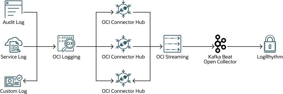

Arquitetura
O OCI Streaming tem suporte integrado para conexão Kafka usando o Connect Harness. O Kafka Connect usa conectores de sumidouro e de origem para mover dados de tópicos do Kafka ou enviar dados para tópicos do Kafka.
Em seguida, ele pode estabelecer interface com uma plataforma SIEM de terceiros, como LogRhythm, que coleta os dados transmitidos para análise mais detalhada. Usamos o coletor aberto LogRhythm para o Kafka beat para mover dados do Oracle Streaming para LogRhythm.
O diagrama a seguir ilustra o workflow dessa arquitetura de referência.
stream-oci-logs-logrhythm-kafka-beat.zip
O fluxo da arquitetura se assemelha a:
- O OCI Connector Hub lê o log do OCI Logging.
- O OCI Connector Hub grava dados de log no OCI Streaming.
- O Kafka Beat Open Collector lê dados do OCI Streaming.
- LogRhythm analisa e processa dados para atividades operacionais.
