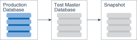

Esta arquitetura mostra três opções para criar uma versão de Matriz de Testes do seu banco de dados de produção e, em seguida, implantar thin clones ou snapshots, em seus ambientes de desenvolvimento e teste.
Os seguintes componentes fazem parte da arquitetura:
  • Banco de dados de produção: o banco de dados com dados de produção, que é a origem que você usará para criar um Teste Mestre
  • Banco de dados de Matriz de Testes: uma cópia do banco de dados de produção, que você usará para criar um snapshot
  • Snapshot: um clone thin criado com base no Test Master, que você pode usar para ambientes de desenvolvimento ou teste.
A primeira etapa é criar um banco de dados de Matriz de Testes de seu banco de dados de produção. Você pode fazer isso de três maneiras:
  • Crie um banco de dados stand-by físico com base no banco de dados de produção. O stand-by físico age como o Test Master.
    Use esta opção se você criar frequentemente clones do banco de dados de produção, como diário ou semanal, quiser criar clones rapidamente ou se tiver um banco de dados de produção muito grande. Quando o Test Master é um banco de dados stand-by físico, o Test Master sempre é sincronizado com a produção e você nunca precisa atualizar os dados. Para bancos de dados muito grandes, não é possível atualizar rapidamente o Matriz de Testes.
  • Crie um clone do banco de dados de produção usando o RMAN (Oracle Recovery Manager) ativo e use o clone como o Test Master.
    Use essa opção se você ocasionalmente criar clones do ambiente de produção, como quinzenal ou mensal. Com esse método para criar um Teste Mestre, você pode criar o Teste Mestre uma vez usando a duplicação ativa do RMAN e, em seguida, usar o Teste Mestre para criar clones várias vezes em um mês.
  • Crie uma cópia de backup completo do banco de dados de produção e use o backup para criar um clone e usar o clone como o Test Master.
    Utilize essa opção se atualizar os clones com pouca frequência, como trimestral, semestral ou anualmente. Com esse método para criar um Test Master, um backup completo do banco de dados é obtido do banco de dados de produção e o Test Master é criado usando esse backup de produção. Você pode usar o Teste Mestre para criar clones várias vezes, conforme necessário.
Você pode usar o Test Master para criar cópias (snapshots) eficientes de espaço do banco de dados para seus ambientes de teste e desenvolvimento.

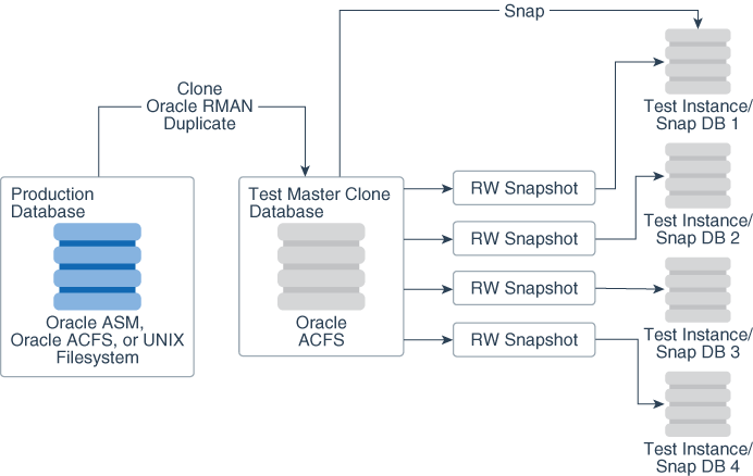

Opção II: se você precisar atualizar regularmente seus ambientes de teste, como bi-weekly ou mensalmente, clone seu banco de dados de produção usando a Duplicação Ativa do RMAN para criar um Teste Mestre.
Esta arquitetura suporta o seguinte fluxo:
  1. Clone seu banco de dados de produção para criar uma Duplicação Ativa do RMAN do banco de dados de Teste Mestre. Execute o comando Duplicação Ativa do RMAN de um banco de dados de produção para criar o banco de dados de Matriz de Testes.
  2. Crie snapshots de Leitura/Gravação para seus ambientes de teste. Os snapshots são criados no mesmo servidor que o Matriz de Testes (Servidor de Teste Mestre). O Test Master Server usa o Oracle ACFS.
  3. Atualize o Teste Mestre deletando o Teste Mestre e recriando um clone do banco de dados de produção.
Esta arquitetura suporta os seguintes componentes:
  • Production Oracle Database: O banco de dados de produção pode usar um sistema de arquivos Oracle ASM, Oracle ACFS ou UNIX.
  • Banco de Dados Mestre de Teste: Um clone completo do banco de dados de produção em um sistema de arquivos ACFS Oracle.
  • Snapshots: um ou mais snapshots de leitura/gravação da Matriz de Testes criados para ambientes de teste.
