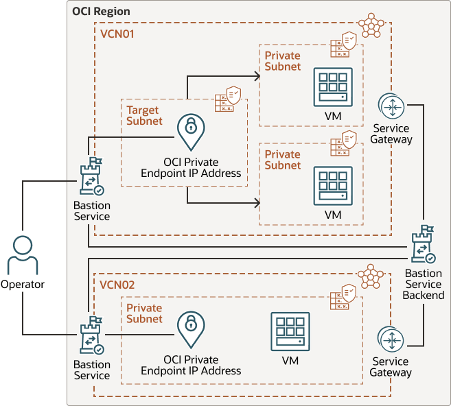

Arquitetura
Essa arquitetura mostra duas maneiras de estabelecer conexão com sub-redes privadas: uma é estabelecer conexão por meio de uma sub-rede de destino intermediária e a outra é estabelecer conexão diretamente com a sub-rede que contém os recursos protegidos.
Ao usar o OCI Bastion, você pode especificar uma lista de permissões de bloqueio de roteamento entre domínios sem classes (CIDR) e um TTL (tempo máximo de vida útil da sessão). O OCI Bastion cria um caminho de rede entre a VCN bastion e a VCN do cliente por meio de uma conexão reversa. As sessões geralmente são criadas por usuários ou operadores.
O diagrama a seguir ilustra essa arquitetura de referência.

  • OCI Bastion
    O Oracle Cloud Infrastructure Bastion fornece acesso seguro restrito e por tempo limitado a recursos que não têm pontos finais públicos e que exigem controles rigorosos de acesso a recursos, como bare metal e máquinas virtuais, Oracle MySQL Database Service, Autonomous Transaction Processing (ATP), Oracle Cloud Infrastructure Kubernetes Engine (OKE) e qualquer outro recurso que permita o acesso ao SSH (Secure Shell Protocol). Com o serviço OCI Bastion, você pode ativar o acesso a hosts privados sem implantar e manter um jump host. Além disso, você obtém uma postura de segurança aprimorada com permissões baseadas em identidade e uma sessão SSH centralizada, auditada e com limite de tempo. O OCI Bastion elimina a necessidade de um IP público para acesso ao bastion, eliminando o incômodo e a potencial superfície de ataque ao fornecer acesso remoto.
  • Backend do Serviço Bastion
    O backend do Oracle Cloud Infrastructure Bastion armazena a configuração da sessão e as chaves públicas SSH que são usadas para conceder acesso aos sistemas de destino. Os sistemas de destino, quando necessário, usam o gateway de serviço para acessar o backend do OCI Bastion.
  • Ponto Final Privado
    Um ponto final privado conecta o Bastion do OCI às sub-redes de destino. A sub-rede de destino pode ser uma sub-rede separada para controle mais granular ou na mesma sub-rede das instâncias que você deseja acessar.
