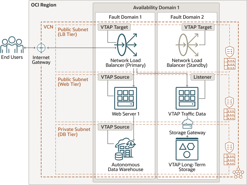

Esta arquitetura usa VTAP para capturar o tráfego de rede para a VNIC de máquina virtual e o Autonomous Data Warehouse. Os dados VTAP fluem para o balanceador de carga de rede e são roteados para a instância de computação VTAP Traffic Data.
O diagrama a seguir ilustra essa arquitetura de referência.

Nesta arquitetura, estamos espelhando o tráfego da VNIC do servidor Web e do Autonomous Data Warehouse. O VTAP captura todos os pacotes que passam pela VNIC.
O tráfego VTAP captura o fluxo para o balanceador de carga de rede, que o direciona para uma instância de computação. Um listener, como uma ferramenta forense de rede, seleciona o fluxo e permite analisar os dados e reconstruir interações cliente/servidor, mesmo quando empregado em uma topologia clusterizada. Isso dá às equipes de análise forense uma maior amplitude de dados com configuração quase instantânea, bem como acesso e análise em tempo real.
