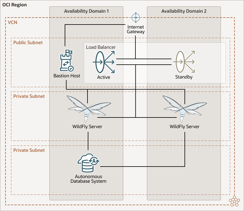

Arquitetura
Essa arquitetura de referência contém um balanceador de carga, uma camada de aplicativo com arquitetura de vários servidores WildFly, uma camada de banco de dados com o Oracle Autonomous Transaction Processing e um bastion host para acesso seguro à console de administração WildFly.
Os componentes estão localizados em sub-redes diferentes. O balanceador de carga e o host bastion estão em uma sub-rede pública. Os servidores WildFly compartilham uma sub-rede privada e são distribuídos entre domínios de disponibilidade em regiões que permitem a alta disponibilidade e entre domínios de falha.
O banco de dados está em sua própria sub-rede privada. O acesso externo aos servidores de aplicativos é por meio do balanceador de carga por meio de um gateway de Internet, enquanto o acesso à console de administração é por meio de um host bastião.
O diagrama a seguir ilustra essa arquitetura de referência.
arquitetura-wildfly-oci-oracle.zip
A arquitetura tem os seguintes componentes:
- Região
Uma região do Oracle Cloud Infrastructure é uma área geográfica localizada que contém um ou mais data centers, chamados domínios de disponibilidade. As regiões são independentes de outras regiões e grandes distâncias podem separá-las (entre países ou mesmo continentes).
- Domínios de disponibilidade
Os domínios de disponibilidade são data centers independentes e independentes em uma região. Os recursos físicos em cada domínio de disponibilidade são isolados dos recursos nos outros domínios de disponibilidade, o que fornece tolerância a falhas. Os domínios de disponibilidade não compartilham infraestrutura, como energia ou resfriamento, ou a rede de domínio de disponibilidade interna. Portanto, é improvável que uma falha em um domínio de disponibilidade afete os outros domínios de disponibilidade na região.
- Domínios com falha
Um domínio de falha é um agrupamento de hardware e infraestrutura dentro de um domínio de disponibilidade. Cada domínio de disponibilidade contém três domínios de falha com energia e hardware independentes. Quando você distribui recursos entre vários domínios de falha, seus aplicativos podem tolerar falhas físicas do servidor, manutenção do sistema e falhas de energia dentro de um domínio de falha.
- Rede virtual na nuvem (VCN) e sub-redes
Uma VCN é uma rede personalizável definida por software que você configura em uma região do Oracle Cloud Infrastructure. Como as redes de data center tradicionais, as VCNs dão a você total controle sobre seu ambiente de rede. Uma VCN pode ter vários blocos CIDR não sobrepostos que você pode alterar após criar a VCN. Você pode segmentar uma VCN em sub-redes, que podem ter escopo em uma região ou em um domínio de disponibilidade. Cada sub-rede consiste em um intervalo contínuo de endereços que não se sobrepõem com as outras sub-redes da VCN. Você pode alterar o tamanho de uma sub-rede após a criação. Uma sub-rede pode ser pública ou privada.
- Balanceador de carga
O serviço Oracle Cloud Infrastructure Load Balancing fornece distribuição de tráfego automatizada de um único ponto de entrada para vários servidores no backend.
- Lista de segurança
Para cada sub-rede, você pode criar regras de segurança que especifiquem a origem, o destino e o tipo de tráfego que deve ser permitido dentro e fora da sub-rede.
- Tabela de roteamento
As tabelas de roteamento virtuais contêm regras para rotear o tráfego de sub-redes para destinos fora de uma VCN, geralmente por meio de gateways.
- Gateway de Internet
O gateway de internet permite o tráfego entre as sub-redes públicas em uma VCN e a internet pública.
- servidores WildFly
Os servidores do WildFly hospedam suas aplicações.
- Sistema Autonomous Database
O WildFly pode estabelecer conexão com qualquer banco de dados que ofereça JDBC (Java Database Connectivity). Essa arquitetura oferece a opção de provisionar um Oracle Autonomous Database.
