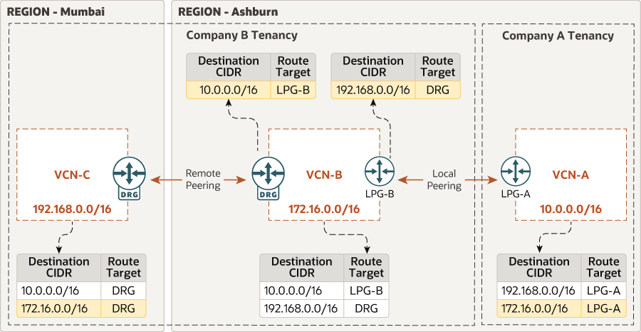

Nessa arquitetura, a conectividade de rede privada é configurada entre duas tenancies e entre duas regiões.
Veja a seguir a descrição da ilustração xregion-private-connectivity-oci.png

    Nesta arquitetura, a empresa A tem o VCN 10.0.0.0/16 na região Leste dos EUA (Ashburn). A Empresa B tem duas VCNs, cada uma em uma região diferente: VCN B 172.16.0.0/16 no Leste dos EUA (Ashburn) e VCN C 192.168.0.0/16 na Índia Ocidental (Mumbai). Observe que cada VCN nesta arquitetura de pareamento tem um prefixo CIDR exclusivo.

    Nesta arquitetura, o VCN B em Ashburn e o VCN C em Mumbai são pareados remotamente usando DRGs.

    Nessa arquitetura, o VCN A e o VCN B (ambos na região Ashburn) são pareados localmente usando LPGs.

    • O VCN A tem regras de roteamento para direcionar o tráfego para VCNs B e C por meio do LPG.
    • O VCN B tem regras de roteamento para direcionar tráfego para o VCN A por meio do LPG e para o VCN C por meio do DRG.
    • O VCN C tem regras de roteamento para direcionar o tráfego para VCNs A e C por meio do DRG.
