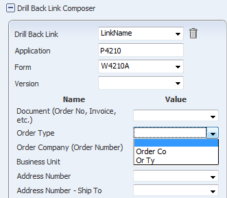

回溯功能处理
回溯功能使您可以通过直观无缝的方式访问与 One View 报告相关的信息。它为您提供 One View 报告与 JD Edwards EnterpriseOne 应用程序之间的端到端可追溯性。
通过回溯功能,您可以从 One View 报告表格中的特定行回溯至 JD Edwards EnterpriseOne 应用程序中的源业务记录,从而深入追溯和调查业务记录。例如,您可以从 One View 客户分类帐报告中的某一特定过期发票回溯至发票输入应用程序内的相同业务记录,或从该发票回溯至客户主文件应用程序中的特定客户。One View 报告数据的回溯功能使用户能够调查和浏览系统,做出明智决策并采取最佳措施。
将光标置于 One View 报告中的栏上方时,光标在遇到具有回溯功能的栏时,将更改为手形符号。
对于 Oracle BI Publisher 11.1.1.7 版本,One View 报告提供了回溯链接 Composer,使您可以指定相关明细所在的 JD Edwards EnterpriseOne 应用程序。要定义回溯链接,则需定义:
JD Edwards EnterpriseOne 交互式应用程序。
指定与报告数据关联的应用程序名称。
屏幕名称。
JD Edwards EnterpriseOne 交互式应用程序可以包含多个屏幕。选择启动应用程序时要显示的屏幕。
版本。
有些 JD Edwards EnterpriseOne 交互式应用程序具有多个版本。选择要启动的相应版本。
报告字段。
在报告中指定访问应用程序明细所需的字段。您可以通过启动交互式应用程序并记录填充明细屏幕所需的字段,以此验证必填字段。通常,您无需映射屏幕中的所有字段。

回溯链接 Composer
回溯链接 Composer 位于 One View 报告侧面板的“报告定义”选项卡中。展开“回溯链接 Composer”部分,将显示定义回溯 URL 所需的字段。
要创建新的回溯 URL,请展开“回溯链接 Composer”。对于“回溯链接”字段,请从下拉列表中选择(即:添加新链接)。指定与报告数据相关联的 JD Edwards EnterpriseOne 应用程序。输入应用程序名称之后,应用程序的屏幕名称将显示在“屏幕”字段的下拉列表中。选择屏幕时,将列出屏幕上的字段以及每个数据项对应的下拉列表。下拉列表显示与数据项具有相同数据类型的报告字段。您可以将数据项留空,或将其映射到报告的网格栏之一,或映射到报告中的自定义变量。
保存回溯信息后,当您关闭 One View 应用程序时,系统将自动生成回溯 URL。要访问该 URL,请打开应用程序,并展开“回溯链接 Composer”。回溯链接显示在“回溯链接 Composer”侧面板的底部。
创建回溯 URL 后,您必须将其从“回溯链接 Composer”复制并粘贴到 BI Publisher 的布局编辑器,才能实施回溯功能。
如果 URL 属于布局的一部分,则当您以交互方式运行报告时,您可单击任何定义为回溯 URL 一部分的报告字段,以显示明细信息。明细由回溯 URL 发送到 One View 报告。
创建回溯 URL
访问已启用 One View 报告功能的表单。
从 One View 菜单中选择“管理报告”。
选择个人报告。
在侧面板中,单击“报告定义”选项卡。
单击加号 (+),展开“回溯链接 Composer”。
从“回溯链接”下拉列表中进行选择(即:添加新链接)。
在“新链接名”字段中输入新的链接名称,然后单击“确定”。
在“应用程序”字段中,输入与报告数据相关联的 JD Edwards EnterpriseOne 应用程序名称。
从“屏幕”下拉列表中选择一个屏幕名称。
如果应用程序具有多个版本,请从“版本”下拉列表中选择一个版本。
映射包含要为其回溯数据的报告字段的相应数据项。
复制“回溯链接 Composer”底部的回溯 URL。
