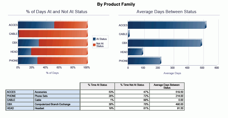

按产品族的设备状态分析
使用此报告按产品族分析设备的状态,可比较不同的设备产品族,以查看是否某些产品族相对于其他产品族更加可靠(“可用”状态)。这有助于做出采购决策。
此报告包含以下组件:
  • 处于该状态和不处于该状态的平均天数(水平条形图)
  • 处于该状态和不处于该状态的天数百分比(水平条形图)
  • 状态之间的平均天数(水平条形图)
  • 到达该状态所需的平均天数(水平条形图)
  • 按产品族的汇总(表格)
  • 按产品族的明细(表格)
“按产品族的明细”表格组件包含回溯功能,如下表所述:

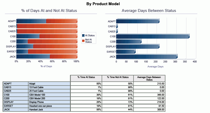

按产品型号的设备状态分析
使用此报告按产品型号分析设备的状态,可比较不同的设备产品型号,以查看是否某些产品型号相对于其他产品型号更加可靠(“可用”状态)。这有助于做出采购决策。
此报告包含以下组件:
  • 状态之间的平均天数(水平条形图)
  • 按产品型号汇总(表格)
  • 按产品型号的明细(表格)
“按产品型号的明细”表格组件包含回溯功能,如下表所述:
功能
包含回溯链接的表格栏
设备号
传递给应用程序的表格栏
设备号
调用的应用程序
设备主文件修订 (P1702)
调用的屏幕
W1702A
调用的版本
ZJDE0001

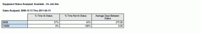

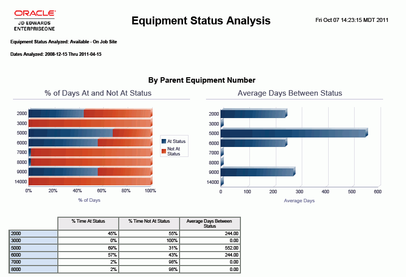

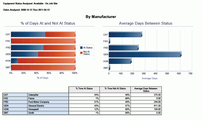

设备状态分析
“设备状态分析”报告是汇总报告,显示按制造商、产品族、产品型号及父级进行的设备状态分析。对于每一种分析,报告会显示处于某个状态和不处于某个状态的天数百分比,以及状态之间的平均天数。
此报告包含以下组件:
  • 按父设备号的处于该状态和不处于该状态的天数百分比(水平条形图)
  • 按父设备号的状态之间的平均天数(水平条形图)
  • 按制造商的处于该状态和不处于该状态的天数百分比(水平条形图)
  • 按制造商的状态之间的平均天数(水平条形图)
  • 按产品族的处于该状态和不处于该状态的天数百分比(水平条形图)
  • 按产品族的状态之间的平均天数(水平条形图)
  • 按产品型号的处于该状态和不处于该状态的天数百分比(水平条形图)
  • 按产品型号的状态之间的平均天数(水平条形图)
以下报告通过选择 2008 年 12 月 15 日至 2011 年 4 月 15 日的日期范围生成,分析的设备状态是 AV(可用 - 作业现场)。
设备状态分析报告。 设备状态分析报告。 设备状态分析报告。 设备状态分析报告。 设备状态分析报告。

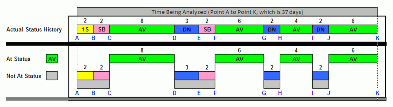

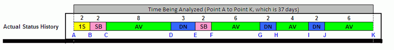

为更好地理解网格栏中显示的 16 个计算,请将以下状态历史记录视为针对设备的特定部分。在 One View 设备状态查询应用程序中,状态历史记录聚合为单一网格行并与这 16 个计算栏汇总,同时将所分析的状态和在表头中指示的分析时间范围考虑在内。

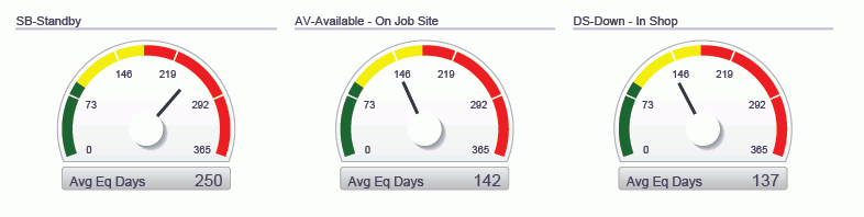

下例中,分析的时间范围是 2011 年 9 月 1 日至 2011 年 10 月 7 日。在此期间,设备已处于多种不同的状态。首先,您需要了解正在分析的天数。即 2011 年 9 月 1 日至 2011 年 10 月 7 日,或 37 天。
(1) 总天数 = 37
分析的日期范围:2011 年 9 月 1 日至 2011 年 10 月 7 日
状态
状态开始日期
状态结束日期
处于该状态的天数
AV
10/2/2011
OPEN
6
DN
9/30/2011
10/2/2011
2
AV
9/26/2011
9/30/2011
4
DN
9/24/2011
9/26/2011
2
AV
9/18/2011
9/24/2011
6
SB
9/16/2011
9/18/2011
2
DN
9/13/2011
9/16/2011
3
AV
9/5/2011
9/13/2011
8
SB
9/3/2011
9/5/2011
2
1S
9/1/2011
9/3/2011
2
如果将这些状态变化显示在时间线上,则类似于下图,其中的每个时间点指示为 A、B、C … K,所显示的数字代表设备处于该状态的天数:
此图像使用环绕文字加以描述。
要分析 AV(可用)状态,首先必须将状态/时间分段划分为两部分:处于该状态 (AV) 的分段和不处于该状态的连续分段。如下所示,其中“处于状态”的分段以绿色显示,“未处于状态”的连续分段以灰色显示:
此图像使用环绕文字加以描述。
您可以看到设备在分析期间内四次处于 AV 状态,共计 24 天 (8 + 6 + 4 + 6)。
(2) 出现的状态数 = 4
(3) 处于该状态的分段数 = 4
(4) 不处于该状态的分段数 = 4
(5) 处于该状态的总天数 = (8+6+4+6) = 24
注意:多数情况下,“出现的状态数”和“处于该状态的分段数”相同。从技术上讲,“出现的状态数”是指其状态等于所分析状态之设备状态历史记录的数目,而“处于该状态的分段数”则是其历史记录状态等于所分析状态之连续分段的数目。
同样也是 4 次不处于 AV 状态,共计 13 天 (2 + 2 + 3 + 2 + 2 + 2)。
(6) 不处于该状态的总天数 = (2+2+3+2+2+2) = 13
您还可以轻松计算设备处于和不处于 AV 状态的平均天数。即处于(或不处于)该状态的总天数除以分段数。在此示例中:
(7) 处于该状态的平均天数 = 24/4 = 6
(8) 不处于该状态的平均天数 = 13/4 = 3.3
得出处于和不处于该状态的天数后,即可轻松计算处于该状态的百分比和不处于该状态的百分比。只需以该天数除以所分析的总天数,本示例中为 37。
(9) 处于该状态的天数百分比 = 24/37 或 65%
(10) 不处于该状态的天数百分比 = 13/37 或 35%
之前的图示显示,在 AV(可用)状态之间包括了三个分段。这些分段是 DF、GH 及 IJ。要计算该状态之间的平均天数,以那三个分段的天数之和除以三(AV 状态之间所包括的分段数)。
(11) 包括的分段数 = 3
(12) 该状态之间的天数 = (3 + 2 + 2 + 2) = 9
(13) 该状态之间的平均天数 = 9/3 = 3
最后,您需要计算到达该状态所需的平均天数。这可衡量设备到达该状态(我们的示例中为 AV,即“可用”)所需的平均天数。在我们的示例中,设备四次到达 AV 状态。
  • 在分析期间内的第一次,设备耗时四天到达 AV(A 点至 C 点,或 2 + 2 = 4 天)。
  • 设备下一次到达 AV 状态是 F 点,耗时 13 天(C 点至 F 点,8 + 3 + 2 = 13 天)。
  • 第三次耗时八天(F 点至 H 点,6 + 2 = 8 天)。
  • 设备在分析期间内最后一次到达 AV 状态耗时六天(H 点至 J 点,4 + 2 = 6 天)。
将这些天数之和除以到达 AV 状态的次数即可得出:
(14) 到达该状态的分段数 = 4
(15) 到达该状态的总天数 = (4 + 13 + 8 + 6) = 31
(16) 到达该状态所需的平均天数 = 31/4 = 7.8

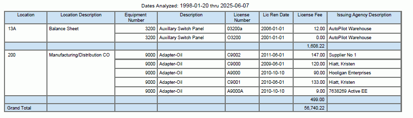

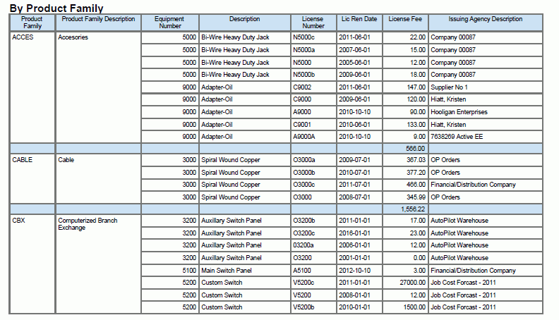

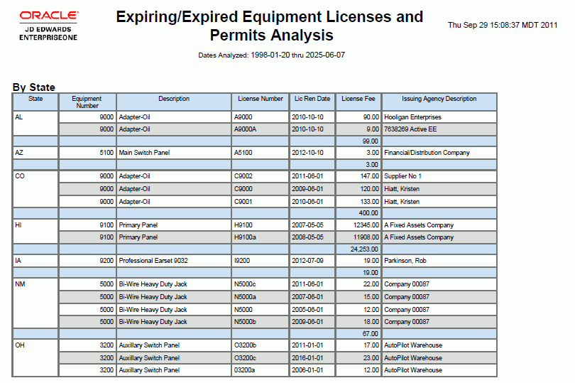

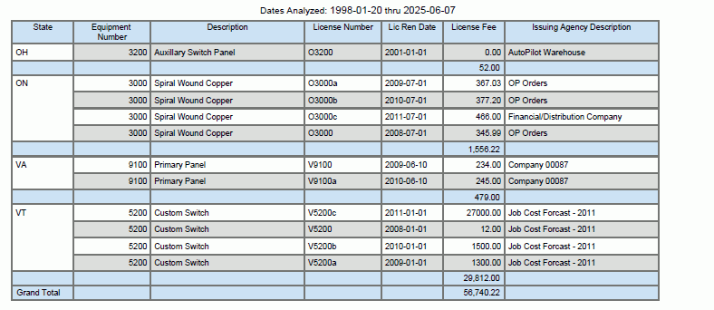

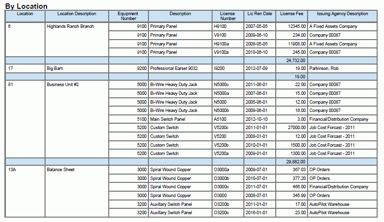

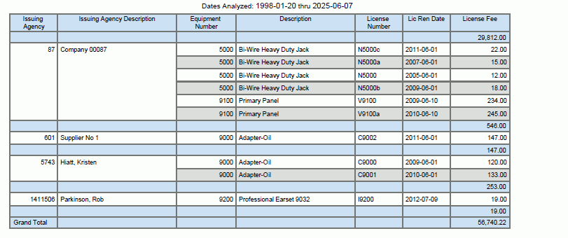

One View 设备许可证/许可查询 (P13500)
从“设备信息 (G1311)”菜单访问 One View 设备许可证/许可查询应用程序 (P13500)。使用 One View 设备许可证/许可查询可分析已过期或将要过期的许可证和许可,并计算给定时间范围内的许可证/许可续延费用总额。One View 设备许可证/许可查询会使用 One View 设备许可信息业务视图 (V1206B) 的 F1201/F1217/F1206 联接,其中包含来自 F1201、F1217 及设备许可证主文件 (F1206) 的栏。本应用程序提供大量数据,并可极为灵活地生成各种类型的报告。从业务视图中的超过 64 个栏中选择以分析设备的已过期和将要过期许可证/许可信息。结合已交付的报告,One View 设备许可证/许可查询可提供多种用途的报告。例如按状态、发行代理、产品族及位置进行分析。报告还可针对先前(如在已过期的许可证/许可中)或将来(如在将要过期的许可证/许可中)的指定时间期间。此信息有助于公司计划与续延相关的许可证/许可费用和任务预算。
One View 设备许可证/许可查询随附预定义的报告。此报告是“将要过期/已过期设备许可证和许可分析”。借助这一随附的报告,您可以查看在指定期间(过去或将来)内与设备许可证和许可相关的续延费用分析,可分别按状态、发行代理、产品族及位置进行汇总。
处理选项
本应用程序无任何处理选项。
特殊处理
使用 One View 设备许可证/许可查询时,您必须输入要分析的天数。
还应指示是要分析已过期许可证/许可的“过去天数”、将要过期许可证/许可的“将来天数”,还是要同时分析这二者。
网格中显示的记录是拥有在表头分析标准范围内之“执照续延日期”的 F1206 记录。
报告
将要过期/已过期设备许可证和许可分析报告是随附 One View 设备许可证/许可查询应用程序提供的。

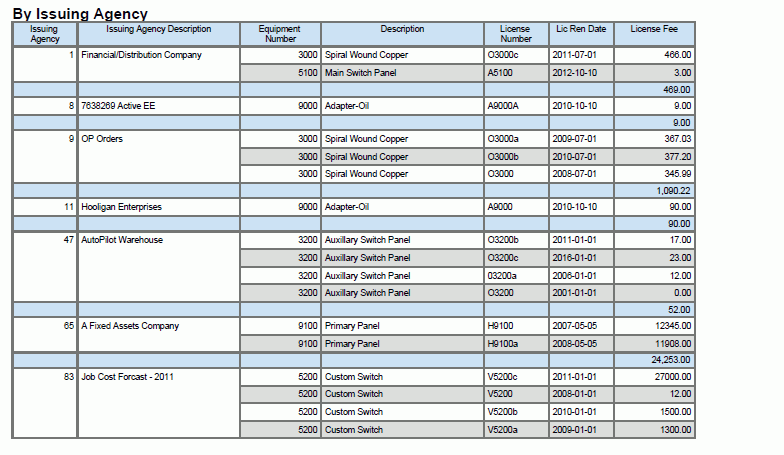

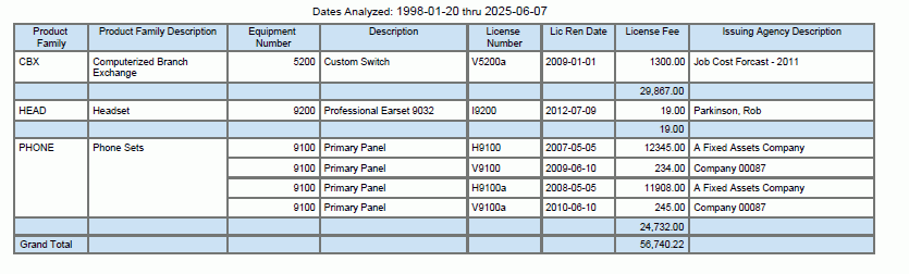

将要过期/已过期设备许可证和许可分析
使用此报告可分析按状态、发行代理、产品族及位置计算的与设备许可证和许可相关的续延费用。
此报告包含以下组件:
  • 按状态(表格)
  • 按发行代理(表格)
  • 按产品族(表格)
  • 按位置(表格)
此报告包含回溯功能,如下表所述:
功能
包含回溯链接的表格栏
设备号
传递给应用程序的表格栏
设备号
调用的应用程序
设备主文件修订 (P1702)
调用的屏幕
W1702A
调用的版本
ZJDE0001
以下报告使用此标准生成:
  • 要分析的天数 = 5000
  • 今日日期 = 2011 年 9 月 29 日
  • 选中“过去天数”复选框。
  • 选中“将来天数”复选框。
将要过期/已过期设备许可证和许可分析报告。 将要过期/已过期设备许可证和许可分析报告。 将要过期/已过期设备许可证和许可分析报告。 将要过期/已过期设备许可证和许可分析报告。 将要过期/已过期设备许可证和许可分析报告。 将要过期/已过期设备许可证和许可分析报告。 将要过期/已过期设备许可证和许可分析报告。 将要过期/已过期设备许可证和许可分析报告。

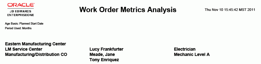

One View 工作单分析 (P13560)
从设备工作单的“工作单 (G1316)”菜单和服务工作单的“日常工作单处理 (G1712)”菜单访问 One View 工作单分析应用程序 (P13560)。使用 One View 工作单分析可分析工作单的一些度量,例如帐龄、入库和完成率、计数和及时性。One View 工作单分析使用 One View 工作单分析业务视图 (V13550),该视图包括来自工作单主文件 (F4801)、工作单主标记文件 (F4801T) 以及单据类型主文件 (F40039) 的栏。本应用程序提供大量数据,并可极为灵活地生成各种类型的报告。从业务视图中的超过 106 个栏以及与其他工作单分析信息相关之网格中大量的计算栏中进行选择,以分析您的工作单。结合一些已交付的报告,One View 工作单分析查询可提供多种用途的报告。例如与关键工作单度量(例如计数或状态、完成工作单的及时性、预估成本和小时数与实际成本和小时数以及工作单帐龄)相关的分析。
One View 工作单分析查询随附一些预定义的报告。这些报告包括:工作单帐龄(详细和汇总版本)、工作单完成及时性(详细和汇总版本)、工作单预估成本和实际成本(详细和汇总版本)、工作单预估小时数和实际小时数(详细和汇总版本)、工作单负荷 - 按分配对象、工作单负荷 - 按故障、工作单统计(详细和汇总版本)以及工作单度量分析。使用这些随附的报告,您可以查看按多种度量方式对工作单进行的分析,例如帐龄、完成及时性、工作单的创建、计划和完成比率(负荷),预估成本和小时数与实际成本和小时数的比较,以及其他重要工作单指标。

  • 工作单度量分析

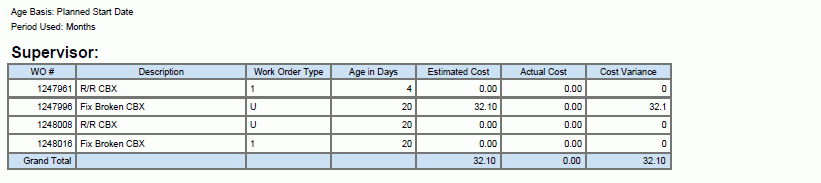

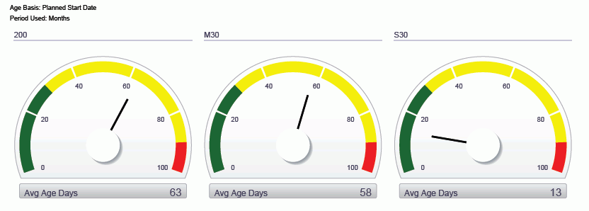

帐龄 - 详细
使用此报告可分析工作单的帐龄。可通过在设置处理选项时使用“定单日期”(工作单的创建日期)或“计划开始日期”(在工作单的创建日期远早于其“计划开始日期”时,查看此日期很有帮助)确定工作单帐龄。可通过将“工作单帐龄基础”日期与今日日期(对于未结工作单)和“实际完成日期”(对于完成的工作单)进行比较来计算工作单帐龄。详细帐龄报告会突出显示各个工作单。
工作单帐龄以天数计算,并分为四大类:0-30 天、31-90 天、超过 90 天以及尚未计算帐龄(如果按计划会在未来某个期间开始并且您在使用“计划开始日期”进行分析)。
此报告包含以下组件:
  • 前 10 个最旧的工作单(水平条形图)
  • 按工作单类型的工作单帐龄(表格)
  • 按工作单类型的平均工作单帐龄 -(按主管的多个条形图)
  • 按主管的平均工作单帐龄 -(按经营单位的多个条形图)
  • 含经营单位、主管以及“工作单类型”描述的参考文件
此报告包含回溯功能,如下表所述:
功能
包含回溯链接的表格栏
工作单号
传递给应用程序的表格栏
工作单号
调用的应用程序
工作单修订 (P17714)
调用的屏幕
W17714A
调用的版本
ZJDE0003
帐龄 - 汇总
使用此报告可分析工作单的帐龄。可通过在设置处理选项时使用“定单日期”(工作单的创建日期)或“计划开始日期”(在工作单的创建日期远早于其“计划开始日期”时,查看此日期很有帮助)确定工作单帐龄。可通过将“工作单帐龄基础”日期与今日日期(对于未结工作单)和“实际完成日期”(对于完成的工作单)进行比较来计算工作单帐龄。汇总帐龄报告显示按工作单类型、主管及经营单位进行的分析。
此报告包含以下组件:
  • 按工作单类型的帐龄分布(水平条形图)
  • 按工作单类型的帐龄分布(表格)
  • 按主管的帐龄分布(水平条形图)
  • 按主管的帐龄分布(表格)
  • 按经营单位的帐龄分布(水平条形图)
  • 按经营单位的帐龄分布(表格)
  • 按工作单类型的平均帐龄(水平条形图)
  • 按工作单类型的平均帐龄(表格)
  • 按主管的平均帐龄(水平条形图)
  • 按主管的平均帐龄(表格)
  • 按经营单位的平均帐龄(水平条形图)
  • 按经营单位的平均帐龄(表格)
  • 平均工作单帐龄(仪表图)
  • 工作单帐龄(按经营单位、主管、工作单类型)(表格)

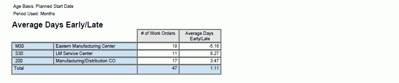

完成及时性 - 详细
使用此报告可分析工作单完成的及时性。对工作单提前或滞后多少天完成进行分析。对已完成工作单的“计划完成日期”和“实际完成日期”进行比较。详细版本会突出显示各个工作单。
计算工作单及时性并将其分为四大类:按时或提前完成、滞后达 1 个月完成、滞后超过 1 个月完成或 N/A(“计划完成日期”或“实际完成日期”为空,例如在开放的工作单中)。
此报告包含以下组件:
  • 前 10 个滞后完成的工作单(水平条形图)
  • 工作单完成及时性(表格)
  • 客户、负责人及分配对象的参考文件
此报告包含回溯功能,如下表所述:
功能
包含回溯链接的表格栏
工作单号
传递给应用程序的表格栏
工作单号
调用的应用程序
工作单修订 (P17714)
调用的屏幕
W17714A
调用的版本
ZJDE0003
完成及时性 - 汇总
使用此报告可分析工作单完成的及时性。对工作单提前或滞后多少天完成进行分析。对已完成工作单的“计划完成日期”和“实际完成日期”进行比较。汇总版本显示按工作单类型、主管及经营单位进行的分析。
此报告包含以下组件:
  • 按分配对象的平均完成天数(水平条形图)
  • 按分配对象的平均完成天数(表格)
  • 按负责人的平均完成天数(水平条形图)
  • 按负责人的平均完成天数(表格)
  • 按客户的平均完成天数(水平条形图)
  • 按客户的平均完成天数(表格)
  • 按分配对象的完成及时性分布(水平条形图)
  • 按分配对象的完成及时性分布(表格)
  • 按负责人的完成及时性分布(水平条形图)
  • 按负责人的完成及时性分布(表格)
  • 按客户的完成及时性分布(水平条形图)
  • 按客户的完成及时性分布(表格)
  • 工作单完成及时性(按客户、负责人及分配对象)(表格)

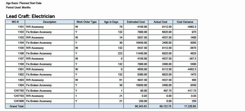

预估成本和实际成本 - 详细
使用此报告可分析与工作单相关的成本:材料、工人、其他及总成本。此报告可助您分析成本及其差异(预估数减去实际数)。详细版本会突出显示各个工作单成本。
此报告包含以下组件:
  • 按合同的总成本差异(水平条形图)
  • 按合同的总成本差异(表格)
  • 按地点的总成本差异(水平条形图)
  • 按地点的总成本差异(表格)
  • 按客户的总成本差异(水平条形图)
  • 按客户的总成本差异(表格)
  • 10 个最昂贵的工作单(成本)(水平条形图)
  • 预估成本和实际成本 - 合计(表格)
  • 预估成本和实际成本 - 明细(表格)
“预估成本和实际成本 - 明细”表格组件包含回溯功能,如下表所述:
功能
包含回溯链接的表格栏
工作单号
传递给应用程序的表格栏
工作单号
调用的应用程序
工作单修订 (P17714)
调用的屏幕
W17714A
调用的版本
ZJDE0003

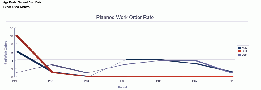

负荷 - 按分配对象
使用此报告可分析创建(基于“工作单日期”的入库费率)、计划(基于“计划开始日期”的计划费率)及完成(基于“实际完成日期”的完成费率)工作单时的费率。按产品族、产品型号及分配对象(技术人员)对此信息进行分析。

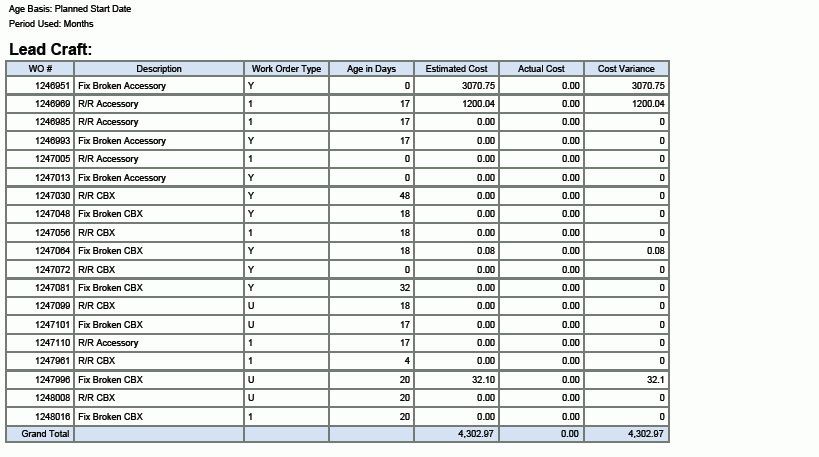

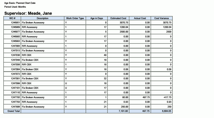

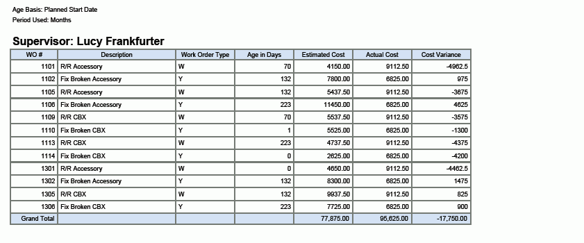

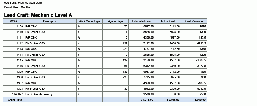

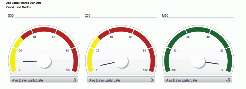

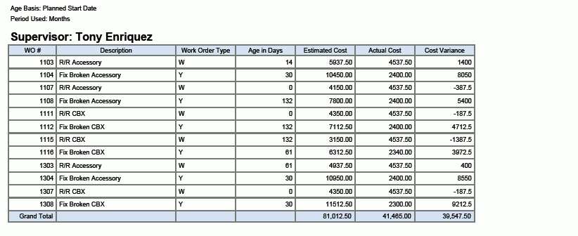

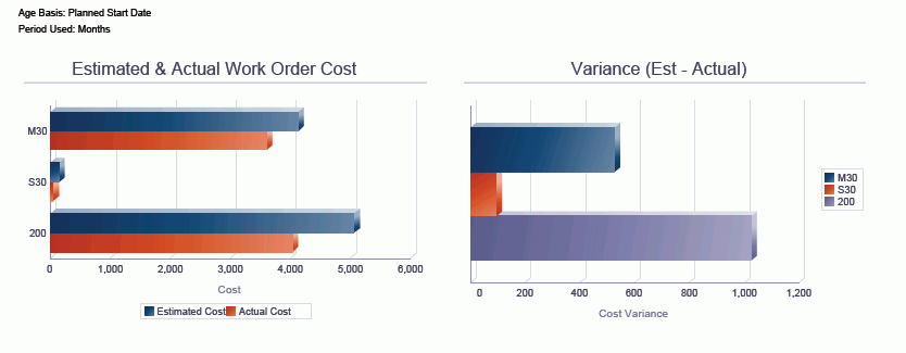

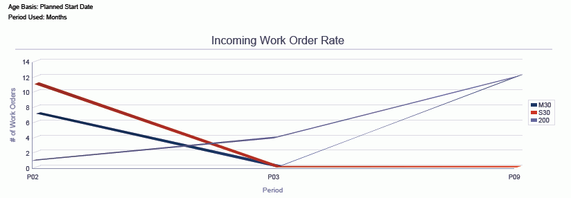

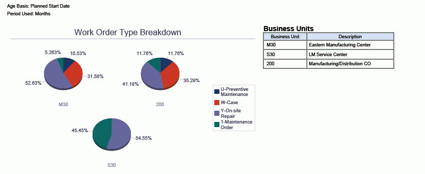

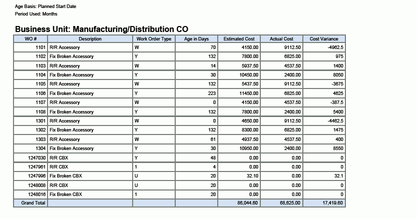

工作单度量分析
此报告提供一些来自其他报告的重要度量指标。以下度量按经营单位以图形方式提供:平均工作单帐龄天数、工作单类型、入库、计划的和完成的工作单费率、完成所需平均天数以及预估的总成本和实际总成本与成本差异。在报告结尾,以表格形式显示按经营单位、主管及负责人的各个工作单度量。
此报告包含以下组件:
  • 按经营单位的平均帐龄(仪表图)
  • 按经营单位的工作单类型细分(饼图)
  • 入库工作单费率(折线图)
  • 计划的工作单费率(折线图)
  • 完成的工作单费率(折线图)
  • 按经营单位的完成工作单所需天数(仪表图)
  • 完成工作单所需的平均天数(表格)
  • 预估的工作单成本和实际工作单成本(水平条形图)
  • 差异(预估 - 实际)(水平条形图)
  • 按经营单位的工作单(多个表格)
  • 按主管的工作单(多个表格)
  • 按负责人的工作单(多个表格)
此报告包含回溯功能,如下表所述:
功能
包含回溯链接的表格栏
工作单号
传递给应用程序的表格栏
工作单号
调用的应用程序
工作单修订 (P17714)
调用的屏幕
W17714A
调用的版本
ZJDE0003
以下报告通过使用此标准生成:
  • 工作单类型 = 服务工作单(处理选项)
  • 工作单帐龄基础 = 计划开始日期(处理选项)
  • 仅显示未选中“未结承诺”复选框的工作单。
  • 要分析的期间类型 = 月
  • 经营单位 = M30(东部制造中心)、S30(LM 服务中心)及 200(制造/分销公司)
工作单度量分析报告。 工作单度量分析报告。 工作单度量分析报告。 工作单度量分析报告。 工作单度量分析报告。 工作单度量分析报告。 工作单度量分析报告。 工作单度量分析报告。 工作单度量分析报告。 工作单度量分析报告。 工作单度量分析报告。 工作单度量分析报告。 工作单度量分析报告。 工作单度量分析报告。 工作单度量分析报告。 工作单度量分析报告。 工作单度量分析报告。 工作单度量分析报告。 工作单度量分析报告。

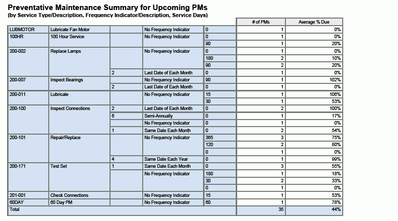

临近的 PM
使用此报告可分析与临近的或开放的 PM 相关的信息。临近的 PM 指那些未取消或未完成的 PM(状态不等于“99”或“98”)。信息包括按地点、服务类型及分配对象(技术人员)的计数、按地点和服务类型的平均到期百分比。还以表格方式显示按服务类型和设备的临近的 PM,其中包括“距计划日期的天数”(相反情况下对过期天数的度量)和“到期百分比”及其他信息。
此报告包含以下组件:
  • 按地点的临近的 PM 数量(水平条形图)
  • 按地点的临近的 PM 数量(表格)
  • 按地点的临近的 PM(按地点、服务类型/描述)(表格)
  • 按分配对象的临近的 PM 数量(水平条形图)
  • 按分配对象的临近的 PM 数量(表格)
  • 按服务类型的临近的 PM 数量(水平条形图)
  • 按服务类型的临近的 PM 数量(表格)
  • 按服务类型的临近的 PM 之平均到期百分比(水平条形图)
  • 按服务类型的临近的 PM 之平均到期百分比(表格)
  • 按服务类型的临近的 PM(表格)
  • 按设备的临近的 PM(表格)
此报告包含回溯功能,如下表所述:
功能
包含回溯链接的表格栏
设备号
传递给应用程序的表格栏
设备号、服务类型
调用的应用程序
预防性维护积压 (P12071)
调用的屏幕
W12071A
调用的版本
ZJDE0001

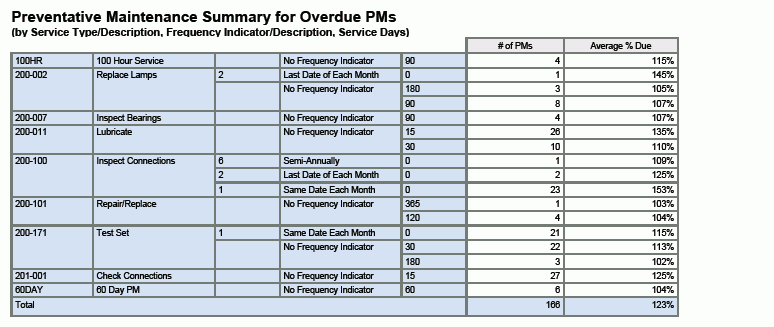

过期 PM
除了仅包括“到期百分比”大于 100% 的开放的 PM 外,此报告与“临近的 PM”报告完全相同。
此报告包含以下组件:
  • 按地点的过期的 PM 数量(水平条形图)
  • 按地点的过期的 PM 数量(表格)
  • 按地点的过期的 PM(按地点、服务类型/描述)(表格)
  • 按分配对象的过期的 PM 数量(水平条形图)
  • 按分配对象的过期的 PM 数量(表格)
  • 按服务类型的过期的 PM 数量(水平条形图)
  • 按服务类型的过期的 PM 数量(表格)
  • 按服务类型的过期的 PM 之平均到期百分比(水平条形图)
  • 按服务类型的过期的 PM(表格)
  • 按设备的过期的 PM(表格)

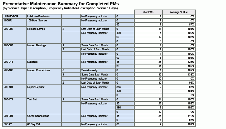

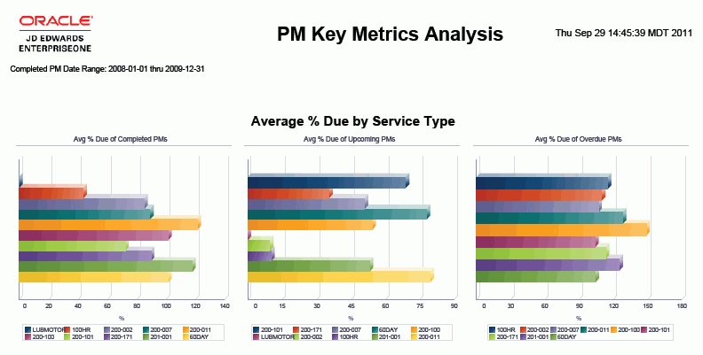

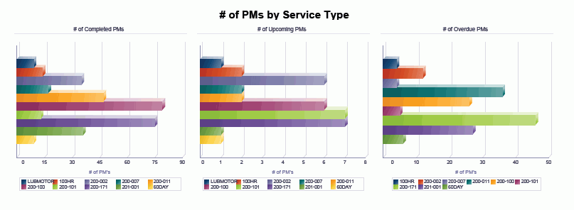

PM 关键度量分析
此报告是来自其他 PM 报告之关键信息的总和。此报告跨完成的、临近的及过期的 PM 对“平均到期百分比”和按服务类型的 PM 计数进行比较。
此报告包含以下组件:
  • 按服务类型的完成的 PM 之平均到期百分比(水平条形图)
  • 按服务类型的完成的 PM 数量(水平条形图)
  • 完成的 PM 之预防性维护汇总(按服务类型/描述、频率指示符/描述、服务天数)(表格)
  • 临近的 PM 之预防性维护汇总(按服务类型/描述、频率指示符/描述、服务天数)(表格)
  • 过期的 PM 之预防性维护汇总(按服务类型/描述、频率指示符/描述、服务天数)(表格)
以下报告通过使用此标准生成:
  • 完成的 PM 分析日期 = 2008 年 1 月 1 日至 2009 年 12 月 31 日
  • 选中“包括完成的 PM”复选框。
  • 选中“包括开放的 PM”复选框。
  • 未选中“包括取消的 PM”复选框。
PM 关键度量分析报告。 PM 关键度量分析报告。 PM 关键度量分析报告。 PM 关键度量分析报告。 PM 关键度量分析报告。 PM 关键度量分析报告。

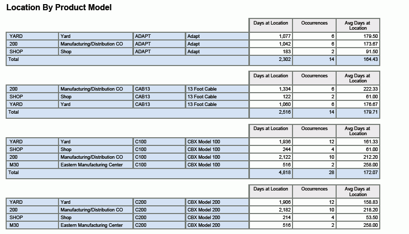

One View 设备位置查询 (P13230)
从“设备位置跟踪 (G1314)”菜单访问 One View 设备位置查询 (P13230)。使用 One View 设备位置查询可分析特定位置的设备和设备特定部分的位置。One View 设备位置查询使用 One View 设备位置查询 (F1201-F1217-F1204) 业务视图 (V13230),其中包括来自 F1201、设备主扩展文件 (F1217) 及“位置跟踪”文件 (F1204) 的栏。本应用程序提供大量数据,并可极为灵活地生成各种类型的报告。从业务视图中的超过 200 个栏以及与位置信息相关之网格中的其他计算栏(例如“处在特定地点的天数”)中进行选择,以按位置分析设备、按设备分析位置、按位置分析设备状态分布以及按设备分析设备位置状态分布。结合一些已交付的报告,One View 设备位置查询可提供多种用途的报告。例如按产品型号、产品族、类别码、状态进行的分析,以及分析当前或历史设备位置信息。
One View 设备位置查询随附一些预定义的报告。这些报告是:按设备的位置分析、按位置的设备分析、按位置的设备状态历史记录以及设备位置分析。借助这些交付的报告,您可以查看指定时间范围内不同位置的设备历史记录和该设备在每个位置的状态。您可按位置、设备、状态、产品族及产品型号执行分析。所分析的信息包括设备在每一位置的天数、设备在特定位置的次数以及设备在每一位置耗费的平均天数。您可以选择仅包括当前的设备位置信息,和/或仅包括历史设备位置信息。
处理选项
本应用程序无任何处理选项。
特殊处理
使用 One View 设备位置查询时,请注意:
  • 未来计划的 (P) 位置不包括在 One View 设备位置查询中。其仅包括当前 (C) 和历史 (H) F1204 记录。
  • 若未指定,“位置分析日期范围”会使用开放的开始日期并将今日日期作为结束日期。“今日日期”是您可分析之范围的最大值。
  • 网格中显示的记录是各个 F1204 记录以及来自 F1201 和 F1217 的其他相关信息。
  • “处在特定地点的天数”计算基于各个 F1204 记录的“分析开始和结束日期”,因为该日期可不同于“表头分析日期范围”。
  • “记录分析开始日期”等于记录的“开始日期”中较晚的一个或表头中的“分析开始日期”。
    “记录分析结束日期”等于记录的“结束日期”中较早的一个或表头中的“分析结束日期”。但是,如果不存在记录“结束日期”,将使用表头中的“分析结束日期”。
    处在特定地点的天数 = [记录的分析结束日期 + 1] - [记录的分析开始日期]。记录的分析结束日期等于记录的结束日期时例外。此时,它等于 [记录的分析结束日期] 减去 [记录的分析开始日期]。
报告
One View 设备位置查询应用程序提供的报告有:
  • 按设备的位置报告
  • 按位置的设备报告
  • 按位置的设备状态历史记录报告
  • 设备位置分析

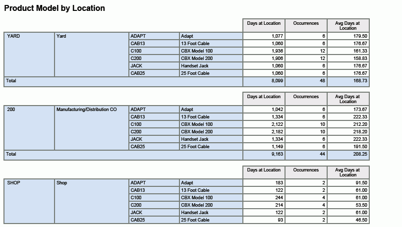

按设备的位置报告
使用此报告可分析在每一位置的设备并比较各位置。此报告按产品族和产品型号进行分析。此报告还显示每一产品族和每一产品型号之设备曾在的位置。
此报告包含以下组件:
  • 按位置的按产品族之总设备天数(水平条形图)
  • 按位置的按产品型号之总设备天数(水平条形图)
  • 按位置的设备产品族/型号(表格)
  • 按产品族的在每一位置的总天数(水平条形图)
  • 按产品型号的在每一位置的总天数(水平条形图)
  • 按位置的设备产品族/型号(表格)
按位置的设备报告

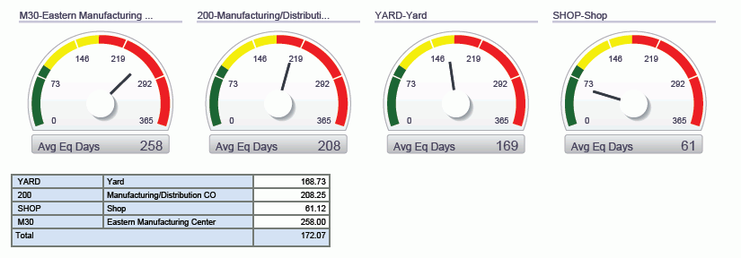

此报告显示每一位置的曾在该位置最长时间的设备和在每一位置的平均设备天数。设备天数指设备的一部分在某一位置的天数。
此报告包含以下组件:
  • 前 10 个在该位置的设备天数(水平条形图)
  • 各个设备号(表格)
  • 按位置的平均设备天数(仪表图)
  • 按位置明细的设备(表格)

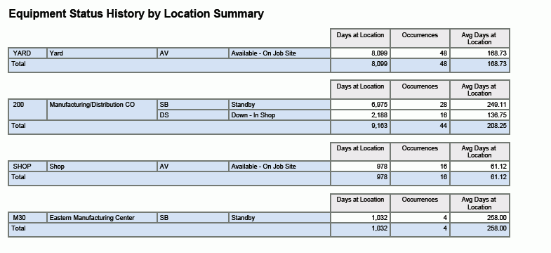

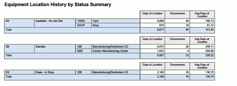

按位置的设备状态历史记录报告
此报告显示设备的一部分在特定位置时经历的各种状态以及保持该状态的时长。还显示每个状态的位置分布,因此您可以查看在哪些位置设备处于特定状态的时间最长。所报告的状态是该位置记录的历史状态。
此报告包含以下组件:
  • 按位置的设备状态分布(饼图)
  • 按位置的设备状态分布(表格)
  • 按状态的设备位置分布(饼图)
  • 按状态的平均设备天数(仪表图)
  • 按状态的设备位置分布(表格)

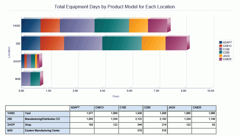

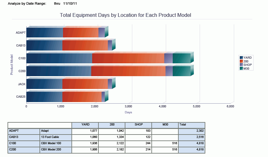

设备位置分析
设备位置分析是汇总报告,显示来自之前三个报告的关键度量。此报告显示按产品型号和按每一位置的状态的分析结果。
此报告包含以下组件:
  • 每一产品型号的按位置的总设备天数(水平条形图)
  • 按产品型号的位置(表格)
  • 每一位置的按产品型号的总设备天数(水平条形图)
  • 按位置的产品型号(表格)
  • 按位置的平均设备天数(仪表图)
  • 按位置汇总的设备状态历史记录(表格)
  • 按设备状态的平均设备天数(仪表图)
  • 按状态汇总的设备位置历史记录(表格)

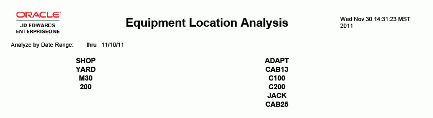

以下报告通过使用此标准生成:
  • 位置分析日期范围 = 开放至 2011 年 10 月 12 日
  • 选中“包括当前位置记录”复选框。
  • 选中“包括历史位置记录”复选框。
  • “高级查询”设置为“位置”= SHOP、YARD、M30 及 200
设备位置分析报告。 设备位置分析报告。 设备位置分析报告。 设备位置分析报告。 设备位置分析报告。 设备位置分析报告。 设备位置分析报告。 设备位置分析报告。 设备位置分析报告。 设备位置分析报告。
