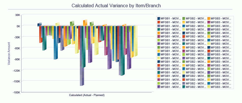

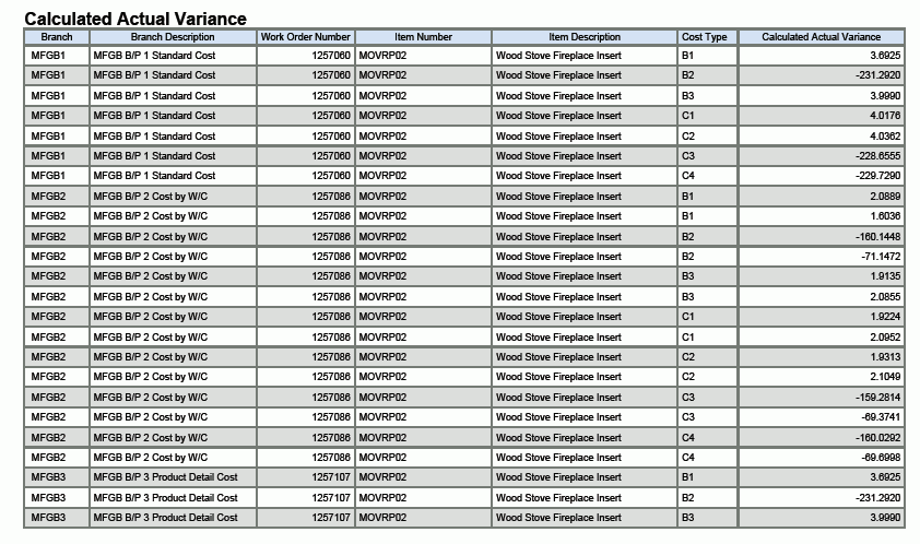

计算的实际差异
此报告提供每个分部或项目/分部组合的计划成本和实际成本之间存在的实际差异。此报告还显示工作单明细和基于成本类型的差异细分。
此报告包含以下组件:

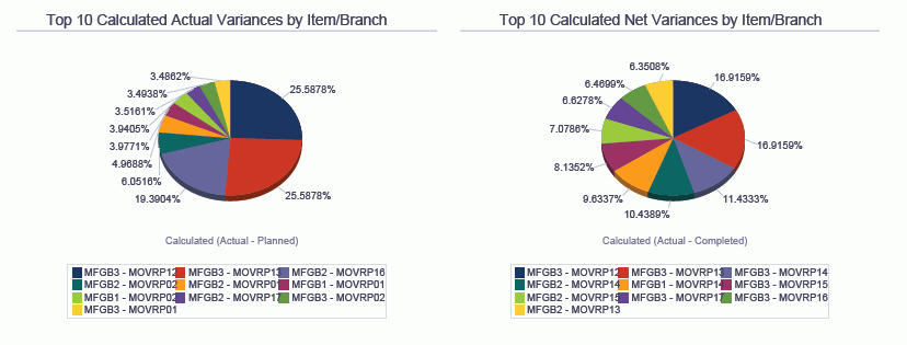

  • 计算的实际差异大于零 - 按分部(饼图)
  • 计算的实际差异大于零 - 按项目/分部(条形图)
  • 计算的实际差异小于零 - 按项目/分部(条形图)
  • 计算的实际差异(表格)
“计算的实际差异”表格组件包含回溯功能,如下表所述:

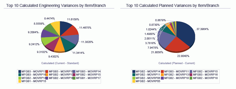

计算的工程差异
此报告提供每个分部或项目/分部组合的冻结成本和当前成本之间存在的工程差异。此报告还显示工作单明细和基于成本类型的差异细分。
此报告包含以下组件:
  • 按分部的工程差异(饼图)
  • 工程差异大于零 - 按项目/分部(条形图)
  • 工程差异小于零 - 按项目/分部(条形图)
  • 按项目/分部的工程差异(条形图)
  • 按分部计算的工程差异(表格)

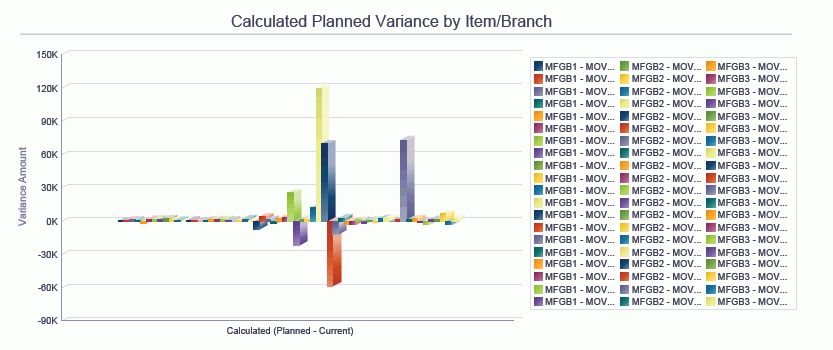

计算的计划差异
此报告提供每个分部或项目/分部组合的当前成本和计划成本之间存在的计划差异。此报告还显示工作单明细和基于成本类型的差异细分。
此报告包含以下组件:
  • 按分部的计算的计划差异(饼图)
  • 计算的计划差异大于零 - 按项目/分部(条形图)
  • 计算的计划差异(表格)

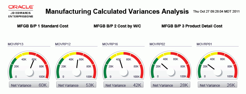

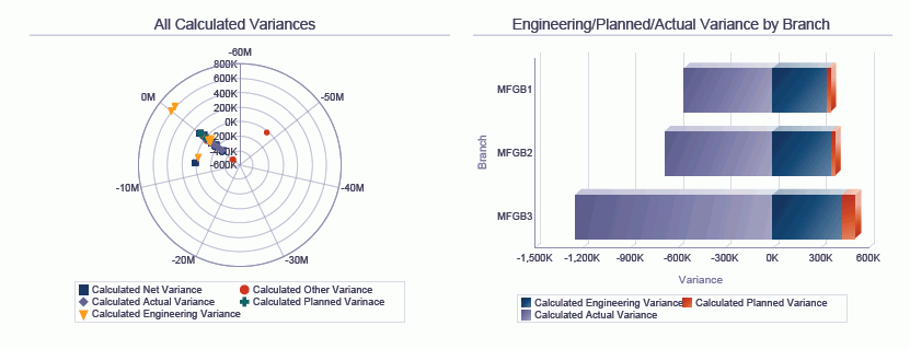

计算的差异分析
此报告使您可以跨分部深入分析差异。通过提供按分部和项目/分部的筛选,此交互报告使您可以全面掌控图形、图表及表格中显示的信息。
此报告包含以下组件:
  • 按分部/场所和项目号的最大净差异(仪表图)
  • 按项目/分部的计算的工程差异(饼图)
  • 按项目/分部的计算的计划差异(饼图)
  • 按项目/分部的计算的实际差异(饼图)
  • 按项目/分部的计算的净差异(饼图)
  • 所有计算的差异(极性图)
  • 按分部的工程/计划/实际差异(水平条形图)
  • 按项目/分部的计算的计划差异(条形图)
  • 按项目/分部的计算的实际差异(条形图)
  • 计算的实际差异(表格)
功能
包含回溯链接的表格栏
工作单号
传递给应用程序的表格栏
工作单号
调用的应用程序
生产成本查询 (P31022)
调用的屏幕
W31022A
调用的版本
ZJDE0001
在生成以下报告时,使用了针对公司、分部及工作单日期的数据选择,从而将数据限制为可处理的记录数量。
制造计算的差异分析报告。 制造计算的差异分析报告。 制造计算的差异分析报告。 制造计算的差异分析报告。 制造计算的差异分析报告。 制造计算的差异分析报告。 制造计算的差异分析报告。

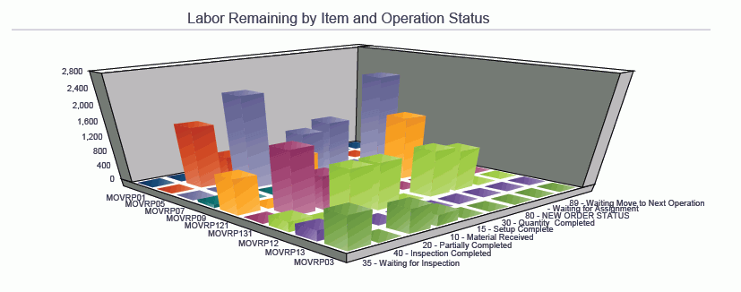

按工序状态的工作单人工分析
此报告使您可以跨分部深入分析差异。通过提供按“工序状态”、“人工/机器小时的类型”以及“项目号”的筛选,此交互报告使您可以全面掌控图形、图表及表格中显示的信息。
此报告包含以下组件:
  • 按状态的工作单号(仪表图)
  • 按状态的人工剩余(条形图)
  • 按状态的机器人工剩余(条形图)
  • 按状态的设置人工剩余(条形图)
  • 按状态的所有剩余人工(折线图)
  • 按项目和工序状态的人工剩余(三维条形图)
  • 按工作中心和工作单号的剩余人工(表格)
“按工作中心和工作单号的剩余人工”表格组件包含回溯功能,如下表所述:
功能
包含回溯链接的表格栏
工作单号
传递给应用程序的表格栏
工作单号、工作中心
调用的应用程序
生产历史 (P31227)
调用的屏幕
W31227B
调用的版本
ZJDE0001
在生成以下报告时,使用了针对公司、工作单日期及小于三的差异标记的数据选择,从而将数据限制为可管理的记录数量。
按工序状态的工作单人工分析报告。 按工序状态的工作单人工分析报告。 按工序状态的工作单人工分析报告。 按工序状态的工作单人工分析报告。 按工序状态的工作单人工分析报告。
