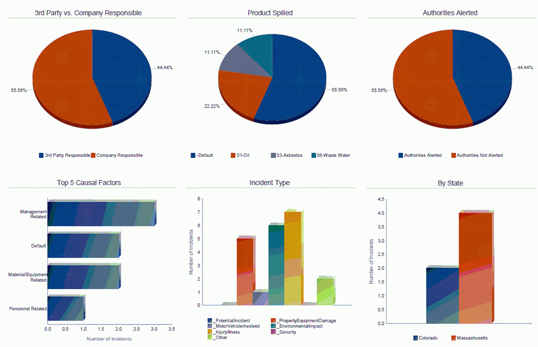

报告
One View 事故汇总查询应用程序随附以下报告:

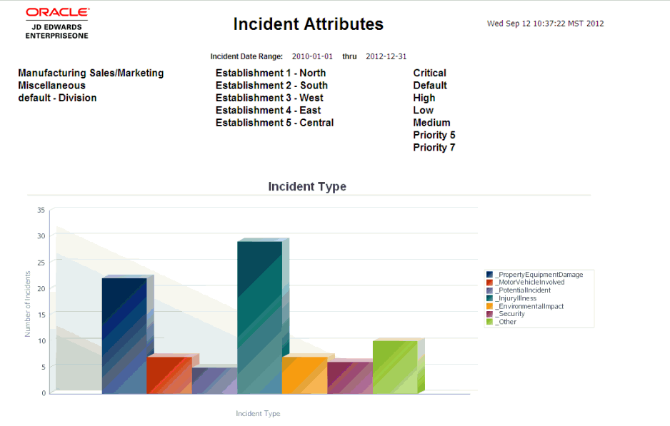

事故属性
事故成本
这些报告根据经营单位类别码 1(部门)、机构和严重程度在顶部显示列表。当您以交互方式运行报告时,可使用此列表筛选报告数据。

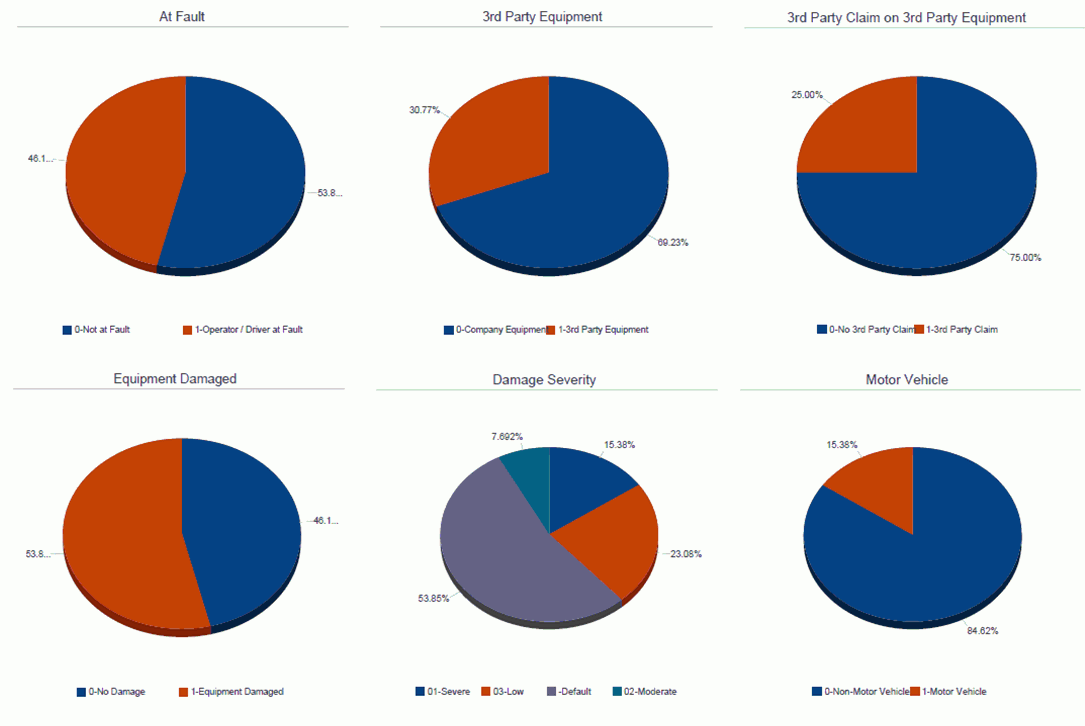

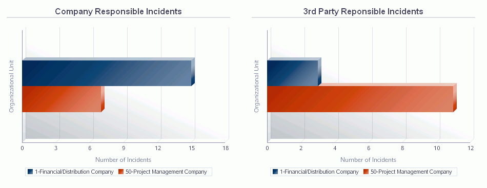

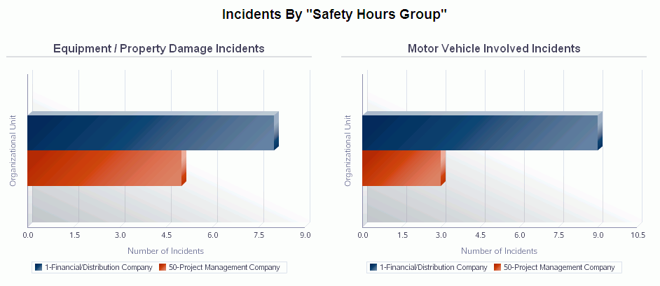

事故属性
使用此报告可根据关键属性分析事故。此报告包含以下组件:
事故类型(垂直条形图)
事故严重程度(饼图)
事故状态(饼图)
按月份的事故(折线图)
按年份的事故(折线图)

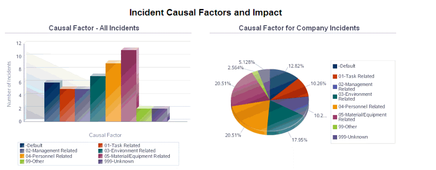

起因 - 所有事故(垂直条形图)
公司事故起因(此饼图仅包括未选中“承包商/第三方”的事故。)
事故责任(饼图)
保险索赔(此饼图仅包括已输入索赔号的事故。)
按机构的事故(垂直条形图)
按经营单位的事故(垂直条形图)
按地区的事故(垂直条形图)
按项目的事故(垂直条形图)

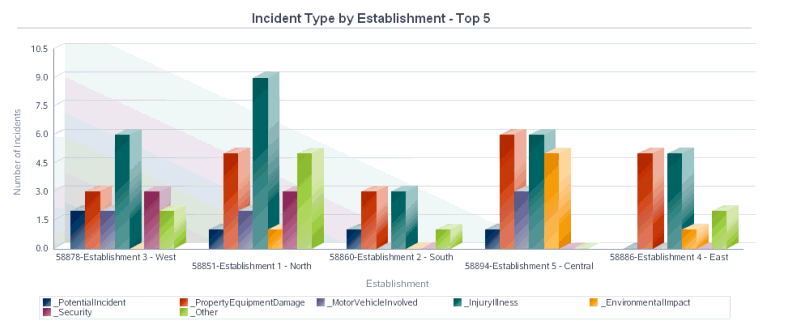

按机构的事故类型 - 前 5 名(垂直群集条形图)
安全事故的类型(此饼图仅包括已选中“安全”分类的事故。)
其他事故的类型(此饼图仅包括已选中“其他”分类的事故。)

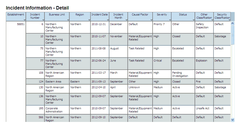

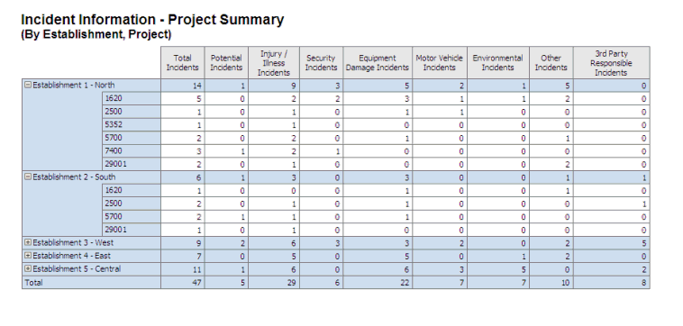

事故信息 - 项目汇总(按机构、项目表格)
事故信息 - 明细(表格)

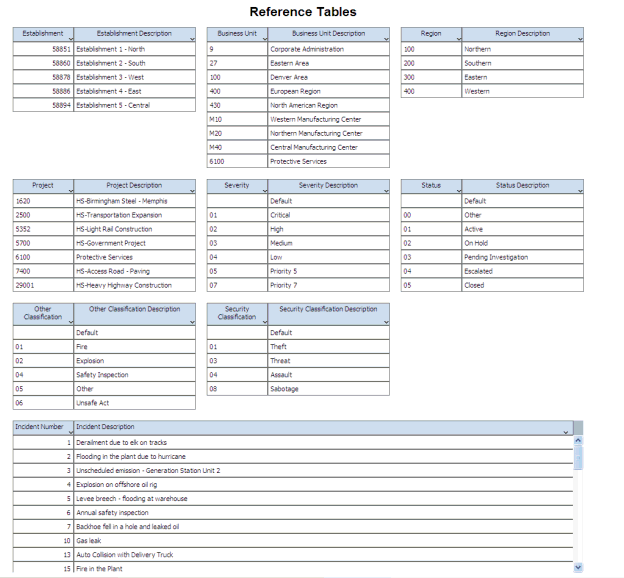

含机构、经营单位、地区、项目、严重程度、状态、其他分类、安全分类和事故编号说明的参考文件。

含机构、经营单位、地区、项目、承包商、严重程度和事故编号说明的参考文件。

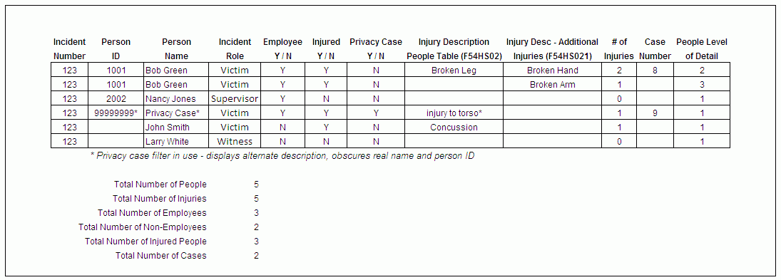

了解“事故人员”表格 (F54HS02) 与“事故疾病/伤害”表格 (F54HS021) 之间的差异至关重要。每次当人员与事故关联时,无论其角色和伤害情况如何,系统均会在 F54HS02 文件中将其作为一条新记录输入。如果人员受伤或患病、且存在多处伤害或疾病,则在 F54HS02 文件的“伤害/疾病”字段中输入可报告的伤害或疾病。使用事故应用程序 (P54HS00) 中的“添加伤害/疾病明细”按钮,可在 F54HS021 文件中输入所有后续伤害或疾病。例如,假定某人经历 3 次伤害,则在 F54HS02 文件中输入最严重的一次伤害,并在 F54HS021 文件中输入其他两次伤害。此信息在 One View 事故人员查询应用程序中显示为 3 个网格行。请参阅以下描述的“人员明细级别”字段,了解系统如何使用它反映上述 3 次伤害。F54HS02 文件仅为每次事故、每个人员提供一条记录。
网格记录将显示与事故相关的每个人员的信息。对于存在多处伤害或疾病的人员,网格为每处伤害或疾病显示一条记录。主要伤害,即“最严重的伤害”,通常是指需要为受伤雇员报告的伤害。您可以在事故人员文件 (F54HS02) 中输入主要伤害的详细信息,而在事故疾病/伤害文件 (F54HS021) 中输入任何其他伤害或疾病。此应用程序允许您报告所有伤害,但了解这些伤害在网格中如何显示,这一点十分重要。有一个特殊的栏(即“人员明细级别”)可以体现这种差异。对于系统中没有为事故输入任何其他伤害的人员,其明细级别均为“1”。对于那些伤害情况复杂、需要为单一事故记录其他伤害的人员,网格行将对第一次主要伤害和第一次其他伤害使用明细级别“2”,这是因为它们是在同一网格行中报告。所有后续伤害均记录在其他网格行中,并以明细级别“3”表示。
例如,请考虑以下事故编号 123。该事故涉及五人,其中包括三名雇员和两名非雇员。两名雇员和一名非雇员在事故中受伤。事故关联的另外两人包括一名雇员和一名非雇员,分别是主管和证人。其中有一名受伤雇员是 Bob Green,他多处受伤,前两处伤害和第三处伤害分别以不同的网格行报告。Bob 最严重的伤害记录在 F54HS02 文件中,其他两次伤害记录在 F54HS021 文件中。另一名受伤雇员要求保留匿名状态,且在网格中注明“涉及隐私病例”,并附注备用伤害说明。由于所有这些人员均与此次事故关联,因此他们将显示在网格中,且可供报告。此次事故在网格中显示六行,如下图所示。如果不需要报告某一特定人员或某些类型的人员,如特定的角色或非雇员,请使用网格中的 QBE(按例查询)单元格或“高级查询”进行筛选。

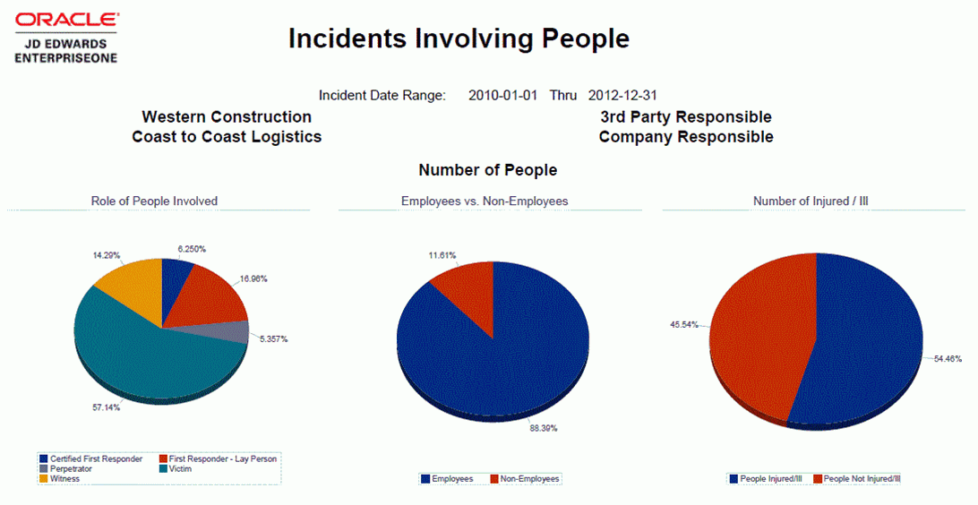

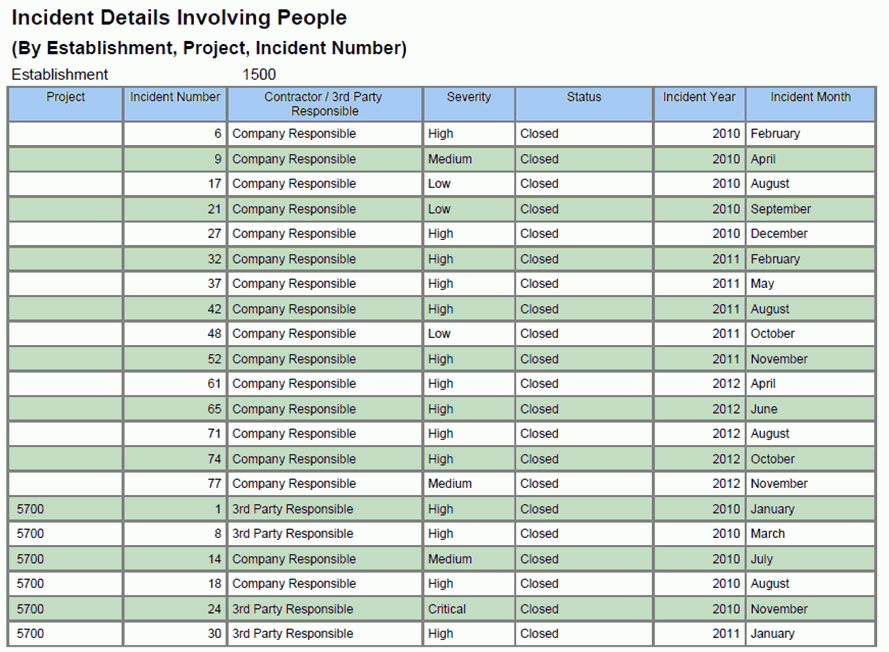

涉及人员的事故
使用此报告可根据关键字属性分析涉及所有人员的事故。您可以使用“机构”和“涉及的第三方”字段筛选此报告。此报告排除“人员明细级别”值等于“3”的任何网格行。此报告包含以下组件:
涉及的人员角色(饼图)(此组件计算人数)
雇员与非雇员(饼图)(此组件计算人数)
伤害/疾病人数(饼图)(此组件计算人数)
事故严重程度(饼图)(此组件计算事故数)
负责方(饼图)(此组件计算事故数)
事故状态(饼图)(此组件计算事故数)
按事故类型的事故数(垂直条形图)
按事故类型的人数(垂直条形图)
按机构的事故数(垂直条形图)
按项目的事故数(垂直条形图)
按月份/年份的事故(叠层式面积图)
按状态的事故数(垂直条形图)

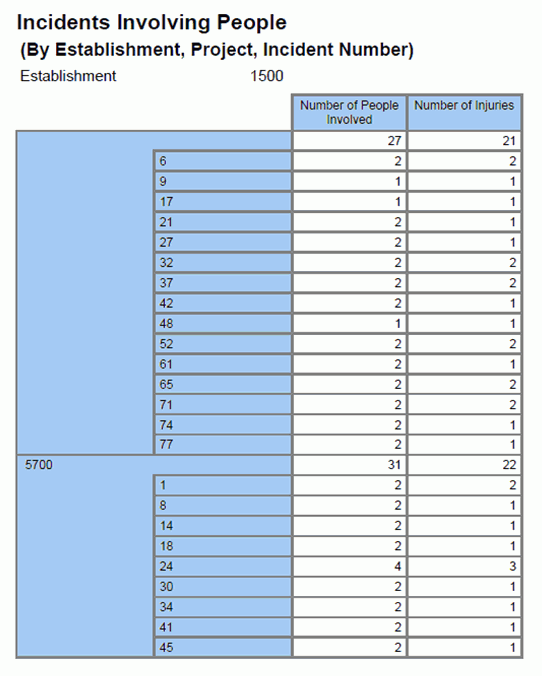

按事故类型(按机构、项目)的涉及人员的事故数(表格)
涉及人员的事故(按机构、项目)(按机构重复)(表格)
涉及人员的事故明细(按机构、项目、事故编号)(按机构重复)(表格)
含机构、项目、事故严重程度和事故状态说明的参考文件

含项目、机构和人员说明的参考文件

含机构和项目说明的参考文件

含疾病/伤害分类、机构、项目、事件、来源、疾病/伤害性质和身体部位说明的参考文件

One View 事故设备查询应用程序随附以下报告:

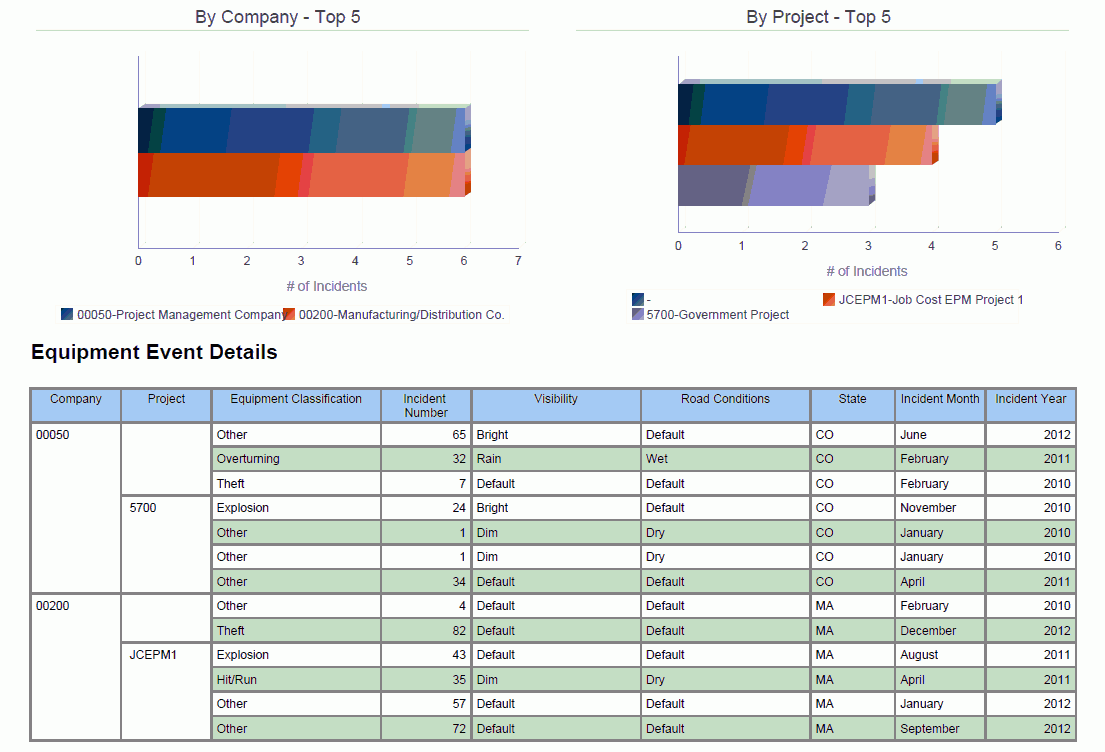

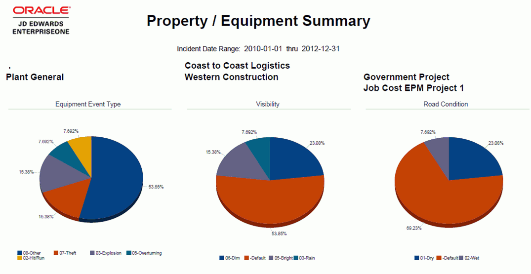

财产/设备汇总
机动车汇总
非机动车汇总
操作员或驾驶员汇总
所有这些报告均使用位于报告顶部的列表,支持以交互方式进行筛选。这四个报告均使用“机构”字段。每个报告将使用如下所述的其他筛选器。
财产/设备汇总报告
使用此报告可根据关键属性分析涉及设备的事故。除了能够按“机构”筛选事故设备记录以外,您还可以按设备类别码 2(设备类)和项目筛选设备记录。此报告包含以下组件:
设备事件类型(饼图)
能见度(饼图)
路面情况(饼图)
过失(饼图)
第三方设备(饼图)
第三方对第三方设备的索赔(饼图)
设备已损坏(饼图)
损坏严重程度(饼图)
机动车(饼图)
按月份/年份涉及设备的事故(叠层式面积图)
按状态涉及设备的事故(垂直条形图)
按事故类型涉及设备的事故(垂直条形图)
按设备类涉及设备的事故 - 前 5 位(垂直条形图)
按公司涉及设备的事故 - 前 5 位(水平条形图)
按项目涉及设备的事故 - 前 5 位(水平条形图)

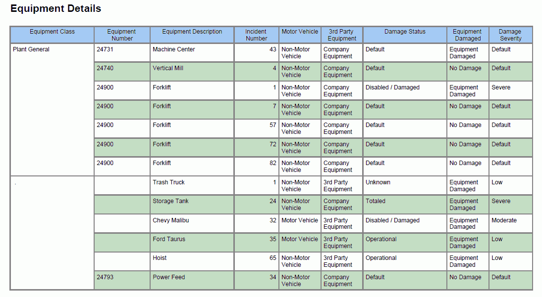

设备事件明细(表格)
设备明细(表格)
含机构、项目、设备事件类型、能见度情况、路面/表面情况、设备类、设备状态和损坏严重程度说明的参考文件

设备事件明细(表格)
设备明细(表格)

设备明细(表格)
操作员/驾驶员明细(表格)

报告

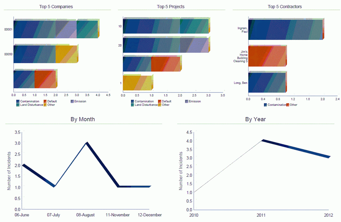

One View 环境事故查询应用程序随附的报告是“环境事故”报告。
此报告使用位于报告顶部的列表,支持以交互方式进行筛选。该报告使用“机构”、“事故严重程度”和“承包商/第三方”字段。
环境事故
您可以使用此报告分析具有环境影响或潜在环境影响的事故。其中仅包括具有环境影响记录的事故。此报告包含以下组件:
环境分类(饼图)
环境严重程度(饼图)
环境状态(饼图)
第三方责任与公司责任(饼图)
撒出的产品(饼图)
已对机关发出警告(饼图)
前 5 项起因(水平条形图)
事故类型(垂直条形图)
按状态(垂直条形图)

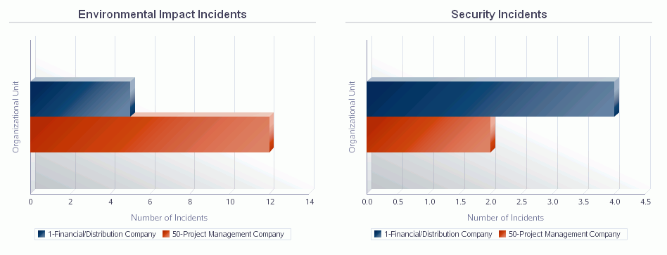

按环境事件的前 5 个公司(叠层式水平条形图)
按环境事件的前 5 个项目(叠层式水平条形图)
按环境事件的前 5 个承包商(叠层式水平条形图)

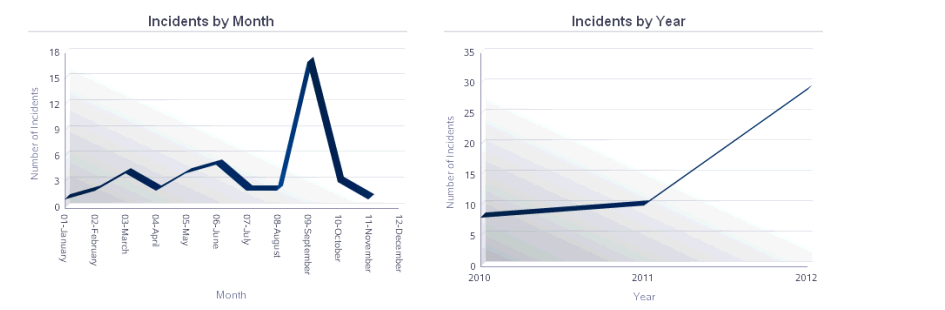

按月份的环境事故(折线图)
按年份的环境事故(折线图)
产品信息(表格)

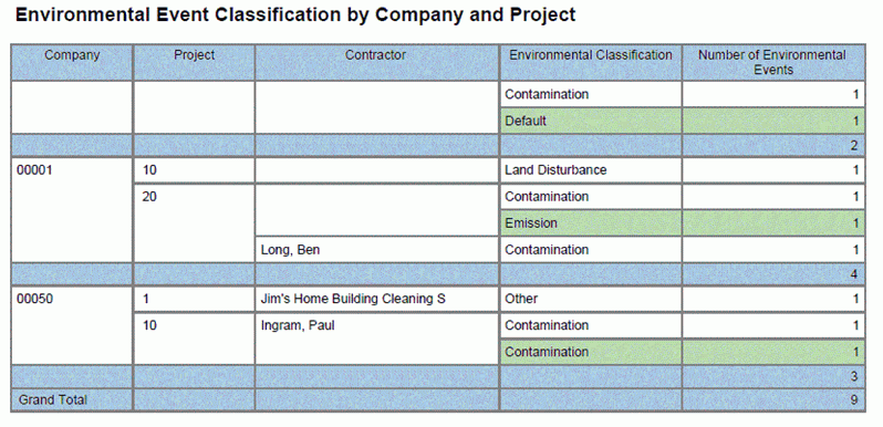

按公司和项目的环境事件分类(表格)
环境明细(表格)
含公司、项目、承包商、环境分类、环境状态和环境严重程度说明的参考文件

One View 安全统计查询随附四个预定义的报告。这些报告包括:每月事故安全统计、可记录案例的安全统计、按事故类型的安全统计和事故影响率。使用这些随附的报告,您可以查看与组织、事故日期、第三方相关事故、事故类型、事故成本和停工天数等关键事故属性相关的分析。

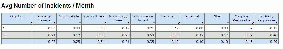

每月的平均数
分析事故时,另一种有用的度量方法是确定每月的平均事故数或平均事故影响。影响可以使用事故总成本或事故总损失天数来度量。计算平均数的公式需已知要分析的月数,以及要分析月数内的事故计数或影响(损失天数)。例如,如果要分析的期间为两年,则月数应为 24。公式如下:
每月的平均频率:事故总数/分析的月数
每月的平均影响:事故总影响/分析的月数

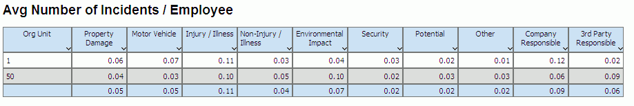

每个雇员的平均数
分析事故时,另一种有用的度量方法是确定每个雇员的平均事故数或平均事故影响。影响可以使用事故总成本或事故总损失天数来度量。计算平均数的公式需已知年平均雇员数(具体解释如下)和事故计数或事故影响。公式如下:
每个雇员的平均频率:事故总数/年平均雇员数
每个雇员的平均影响:事故总影响/年平均雇员数

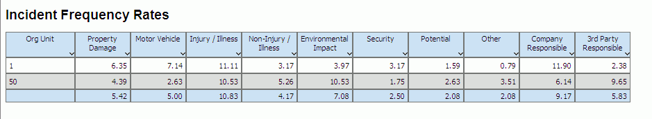

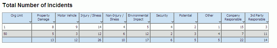

按事故类型的安全统计报告使用的计算栏
这些栏基于按重要事故属性所统计的事故数。

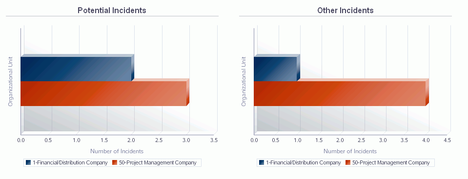

潜在事故
这是已选中“潜在事故”复选框的事故(即 HSINM,它位于事故主文件 F54HS01 的表头中)总数。一个事故可能会选中多个属性,而不仅是此属性。此计数不会排除那些已选中多个属性的事故。
其他事故
这是已选中“其他”复选框的事故(即 HSIOT,它位于事故主文件 F54HS01 的表头中)总数。一个事故可能会选中多个属性,而不仅是此属性。此计数不会排除那些已选中多个属性的事故。
安全事故
这是已选中“安全”复选框的事故(即 HSISEC,它位于事故主文件 F54HS01 的表头中)总数。一个事故可能会选中多个属性,而不仅是此属性。此计数不会排除那些已选中多个属性的事故。
安全事故率
这是每个安全工时数组的安全事故频率。计算公式为:安全事故总数 X 处理选项中的频率常量/总安全度量数。这基于“安全事故”计算栏。
环境事故
这是已选中“环境影响”复选框的事故(即 HSIENV,它位于事故主文件 F54HS01 的表头中)总数。一个事故可能会选中多个属性,而不仅是此属性。此计数不会排除那些已选中多个属性的事故。
环境事故率
这是每个安全工时数组的环境事故频率。计算公式为:环境事故总数 X 处理选项中的频率常量/总安全度量数。这基于“环境事故”计算栏。
财产损坏事故
这是已选中“财产/设备损坏”复选框的事故(即 HSIPED,它位于事故主文件 F54HS01 的表头中)总数。一个事故可能会选中多个属性,而不仅是此属性。此计数不会排除那些已选中多个属性的事故。
财产损坏事故率
这是每个安全工时数组的财产/设备损坏事故频率。计算公式为:财产损坏事故总数 X 处理选项中的频率常量/总安全度量数。这基于“财产损坏事故”计算栏。
机动车事故
这是已选中“涉及机动车”复选框的事故(即 HSIMV,它位于事故主文件 F54HS01 的表头中)总数。一个事故可能会选中多个属性,而不仅是此属性。此计数不会排除那些已选中多个属性的事故。
机动车事故率
这是每个安全工时数组的涉及机动车事故频率。计算公式为:机动车事故总数 X 处理选项中的频率常量/总安全度量数。这基于“机动车事故”计算栏。

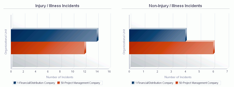

非伤害/疾病事故
这是未选中“伤害/疾病”复选框的事故(即 HSIINJ,它位于事故主文件 F54HS01 的表头中)总数。一个事故可能会选中多个属性,而不仅是此属性。此计数不会排除那些已选中多个属性的事故。
非伤害/疾病事故率
这是每个安全工时数组的非伤害/疾病事故频率。计算公式为:非伤害/疾病事故总数 X 处理选项中的频率常量/总安全度量数。这基于“非伤害/疾病事故”计算栏。
伤害/疾病事故
这是已选中“伤害/疾病”复选框的事故(即 HSIINJ,它位于事故主文件 F54HS01 的表头中)总数。一个事故可能会选中多个属性,而不仅是此属性。此计数不会排除那些已选中多个属性的事故。
伤害/疾病事故率
这是每个安全工时数组的伤害/疾病事故频率。计算公式为:伤害/疾病事故总数 X 处理选项中的频率常量/总安全度量数。这基于“伤害/疾病事故”计算栏。

报告
One View 安全统计查询应用程序随附以下报告:
每月事故安全统计
可记录案例的安全统计
按事故类型的安全统计
事故影响率
其中每个报告均使用顶部基于“安全工时数组说明”的列表。以交互方式运行时,您可以将此说明用作筛选器。

伤害/疾病事故(按组织单位)(水平条形图)
非伤害/疾病事故(按组织单位)(水平条形图)
环境影响事故(按组织单位)(水平条形图)
安全事故(按组织单位)(水平条形图)
潜在事故(按组织单位)(水平条形图)
其他事故(按组织单位)(水平条形图)

事故总数(表格)
事故频率(表格)
每月平均事故数(表格)
每个雇员的平均事故数(表格)
