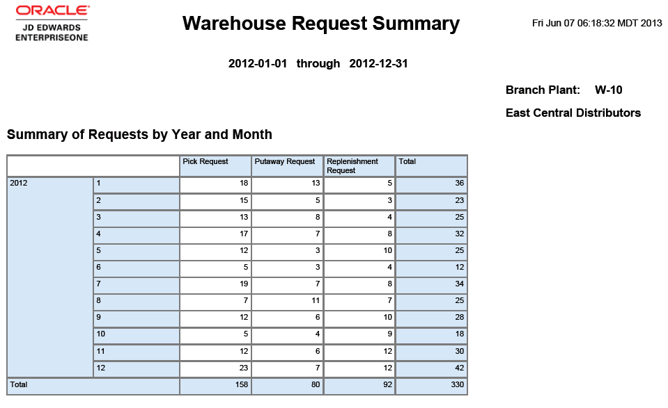

仓库申请汇总
“仓库申请汇总”报告使您可以比较与提货、存放和补充库存申请相关的活动。此报告包含以下组件:
组件
说明

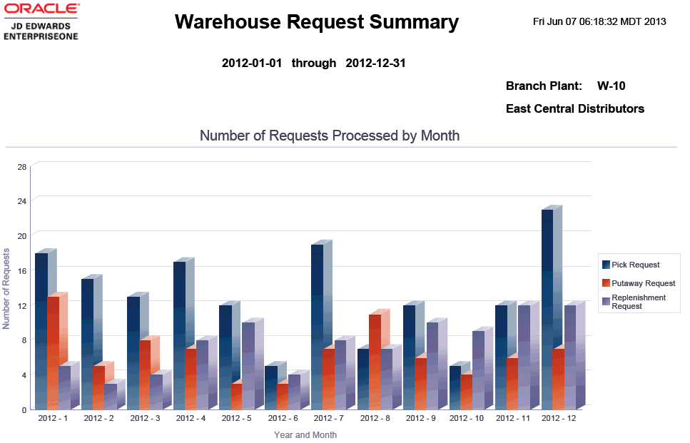

按月份的已处理申请数量(条形图)
此条形图使您可以针对所选的分部/场所,比较每月处理的提货、存放和补充库存申请数。

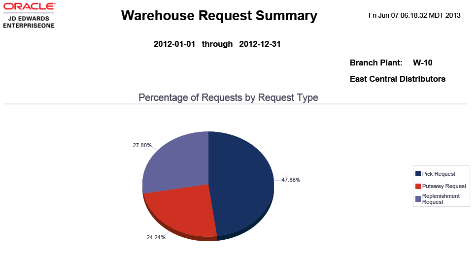

按请求类型的请求百分比(饼图)
此饼图使您可以针对所选分部/场所,查看每种请求类型所占的总请求百分比。请求类型按提货、存放和补充库存予以分类。

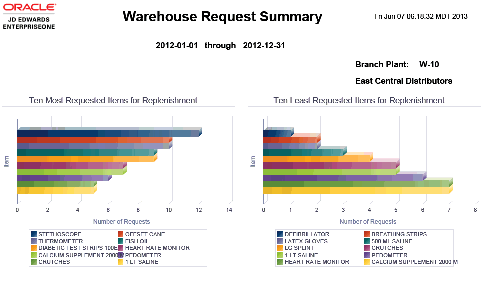

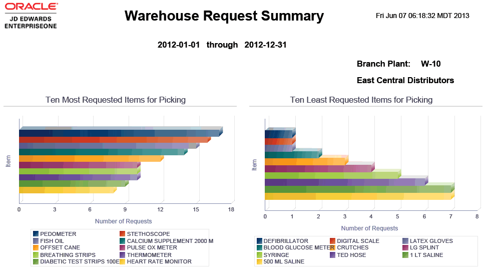

十个提货申请最多的项目(条形图)
此条形图使您可以查看指定期间的 10 个提货申请最多的项目。
十个提货申请最少的项目(条形图)
此条形图使您可以查看指定期间的 10 个提货申请最少的项目。
十个存放申请最多的项目(条形图)
此条形图使您可以查看指定期间的 10 个存放申请最多的项目。
十个存放申请最少的项目(条形图)
此条形图使您可以查看指定期间的 10 个存放申请最少的项目。
十个补充库存申请最多的项目(条形图)
此条形图使您可以查看指定期间的 10 个补充库存申请最多的项目。
十个补充库存申请最少的项目(条形图)
此条形图使您可以查看指定期间的 10 个补充库存申请最少的项目。
按年份和月份的申请汇总(表格)
此表格将针对所选分部/场所,显示在其图形中使用的总计提货、存放和补充库存申请信息的历史汇总。

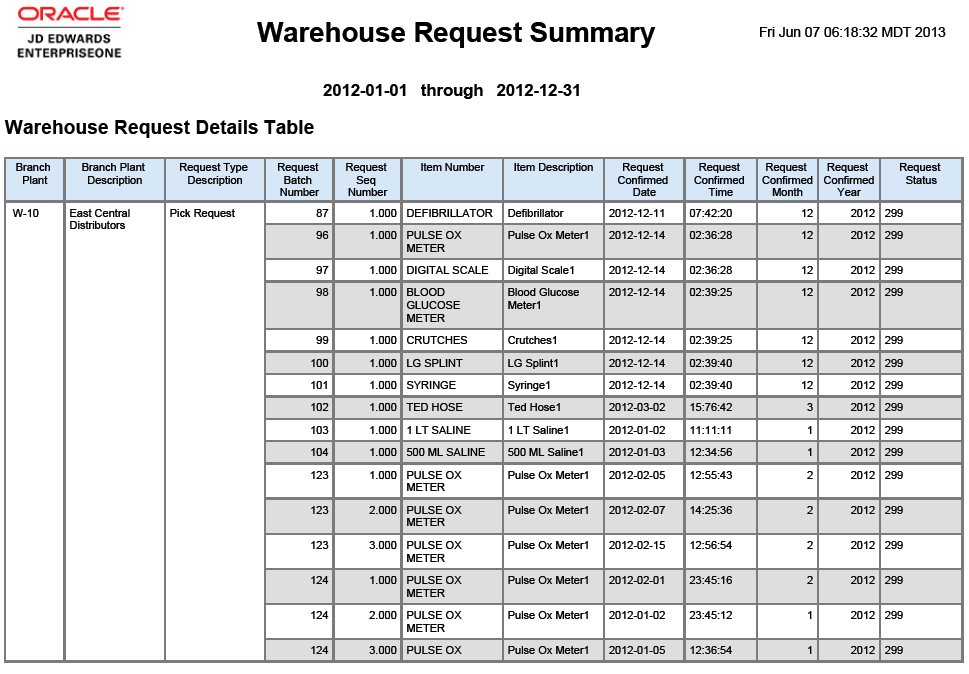

“仓库申请明细”表格
此表格显示用于为所选分部/场所创建图形的所有日期和时间明细历史记录。
仓库申请汇总报告。 仓库申请汇总报告。 仓库申请汇总报告。 仓库申请汇总报告。 仓库申请汇总报告。 仓库申请汇总报告。 仓库申请汇总报告。

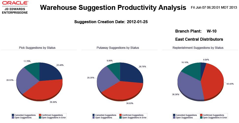

按状态的提货建议(饼图)
此饼图使您可以查看所选日期的提货建议总数。此总数将反映未结、确认和取消的提货建议数量。
按状态的存放建议(饼图)
此饼图使您可以查看所选日期的存放建议总数。此总数将反映未结、确认和取消的提货建议数量。
按状态的补充库存建议(饼图)
此饼图使您可以查看所选日期的补充库存建议总数。此总数将反映未结、确认和取消的提货建议数量。

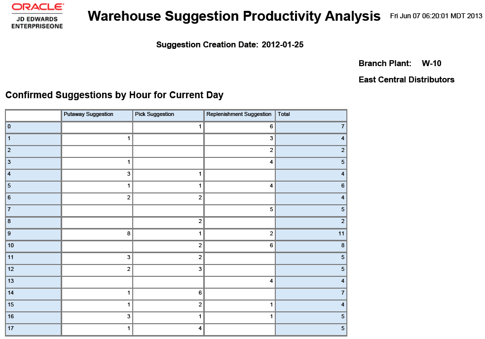

当日按小时的已确认建议(折线图)
此折线图使您可以查看所选日期内每小时的已确认仓库建议数量。

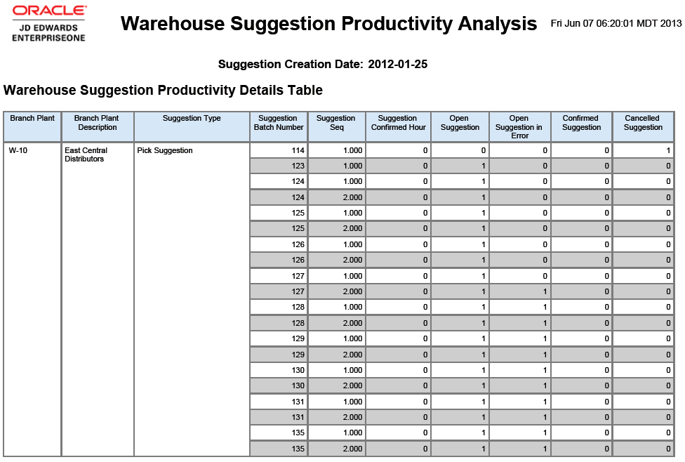

按状态的建议(表格)
此表格显示总计提货建议、存放建议和补充库存建议(按状态分类)的历史汇总。相关建议按四种状态分类:未结建议、取消的建议、确认的建议和未结建议出错。系统在所选分部/场所的图形中使用此信息。
当日按小时的已确认建议(表格)
此表格为所选日期内每小时已确认的总计提货建议、存放建议和补充库存建议显示历史汇总。系统在所选分部/场所的图形中使用此信息。
“仓库建议生产率明细”表格
此表格将显示提货、存放和补充库存建议的所有历史明细记录。此信息包括已确认建议的状态、批号、序号和时间。系统使用此信息创建所选分部/场所的图表。

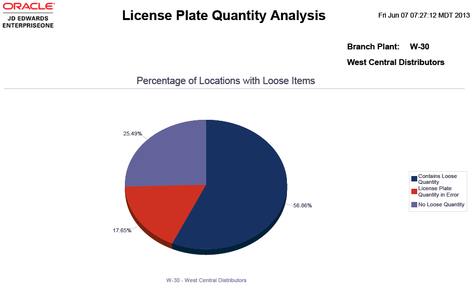

牌照数量分析
“牌照数量分析”报告使您能够查看与分配给指定分部/场所的库位相关联的牌照数量。此报告包含以下组件:
组件
说明
散项的库位百分比(饼图)
此饼图使您可以快速确定含散项的库位所占的百分比(相对于不含散项的库位所占的百分比)。

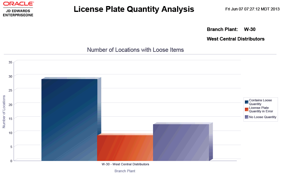

散项的库位数量(条形图)
此条形图使您可以查看含散项的库位数量(相对于不含散项的库位数量)。

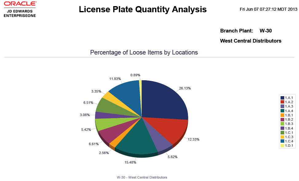

按库位的散项百分比(饼图)
此饼图使您可以确定包含散项的库位及其中的特定散项。
按项目和库位的散项数量(表格)
此表格将显示散项总数的的历史汇总及其目前在仓库中的储存库位。系统在所选分部/场所的图形中使用此信息。

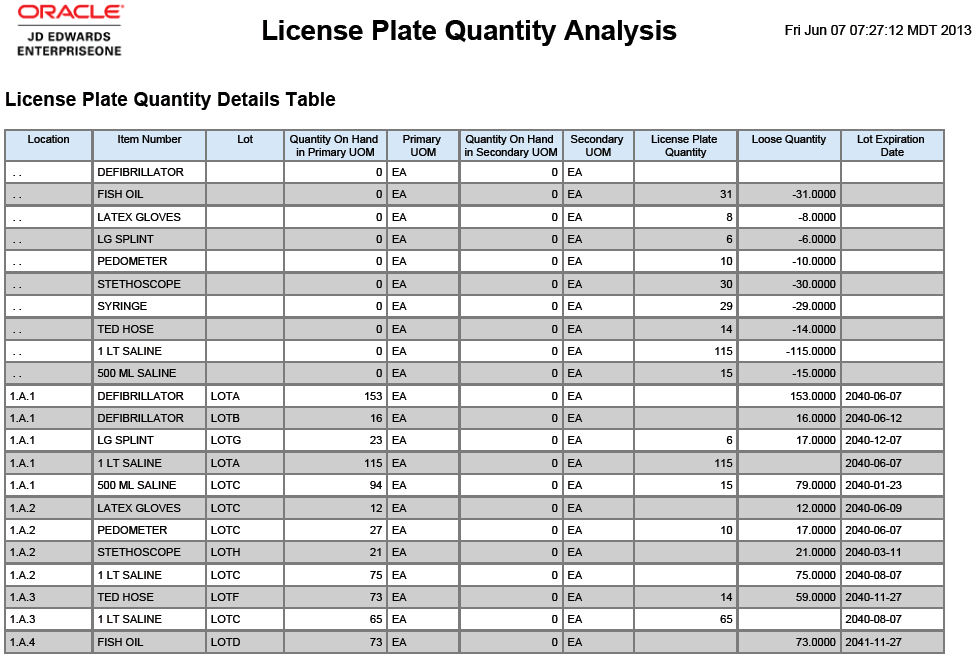

“牌照数量明细”表格
此表格显示牌照数量的所有历史明细记录。此信息包括项目号、库位、批次、牌照和数量。系统使用此信息创建所选分部/场所的图表。
牌照数量分析报告。 牌照数量分析报告。 牌照数量分析报告。 牌照数量分析报告。 牌照数量分析报告。

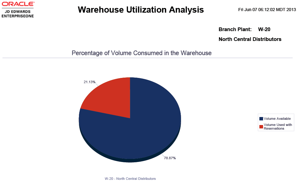

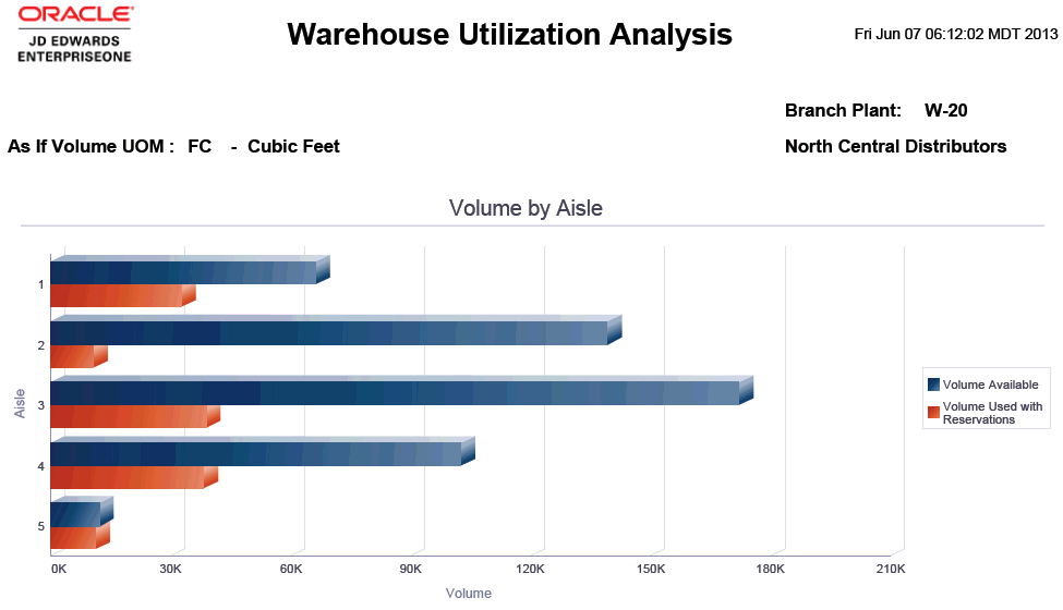

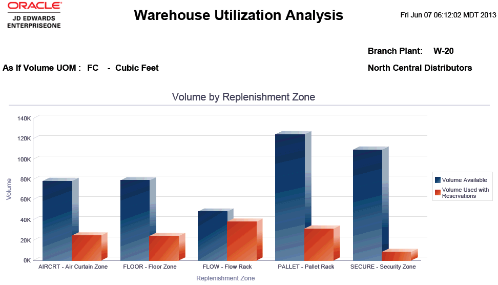

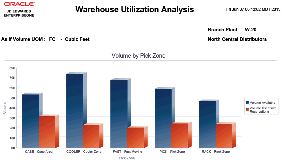

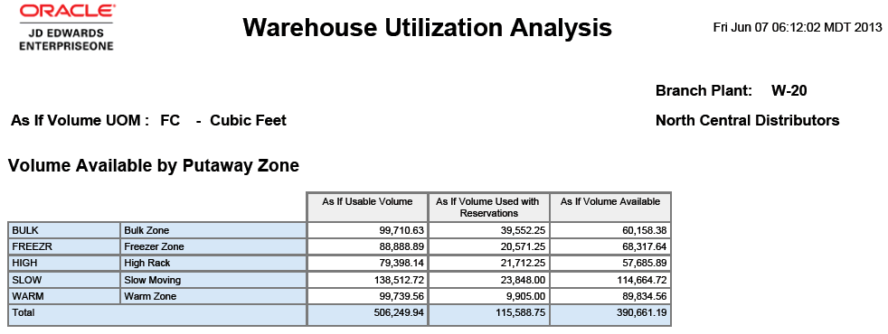

仓库利用率分析
“仓库利用率分析”报告使您可以查看仓库内的各个区,确定区域和通道的库位体积使用。此报告包含以下组件:
组件
说明
仓库中已使用的体积的百分比(饼图)
此饼图使您可以查看仓库中可用体积的合计总数,以及仓库中已使用的体积。已使用的体积包括保留体积。
按提货区的体积(条形图)
此条形图使您可以查看仓库内每个相应提货区中的可用体积与已使用的体积,并将二者进行比较。

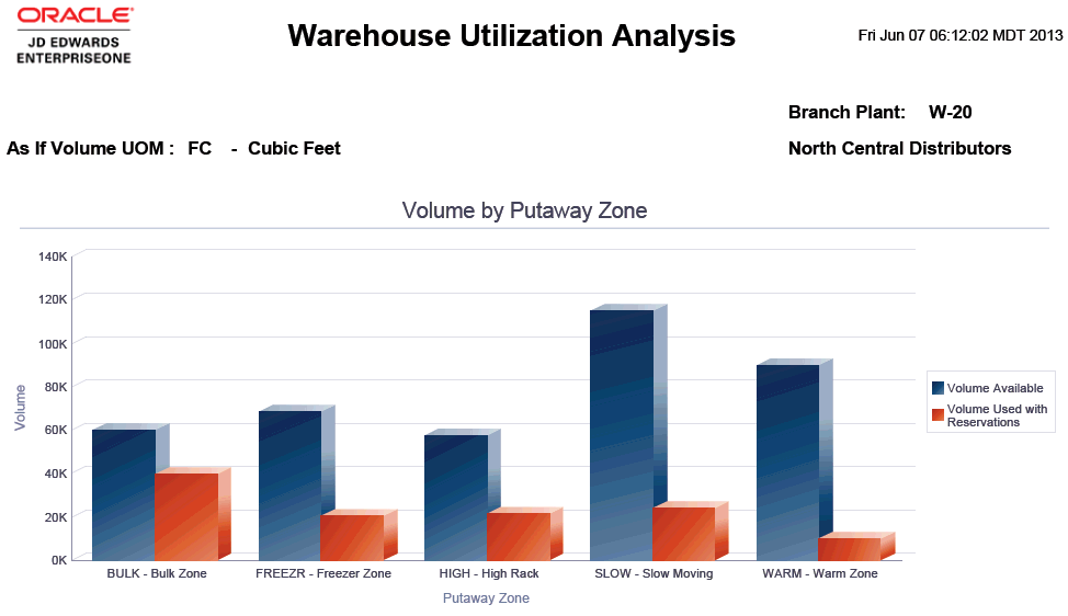

按存放区的体积(条形图)
此条形图使您可以查看仓库内每个相应存放区中的可用体积与已使用的体积,并将二者进行比较。
按补充库存区的体积(条形图)
此条形图使您可以查看仓库内每个相应补充库存区中的可用体积与已使用的体积,并将二者进行比较。
按通道的体积(条形图)
此条形图使您可以查看仓库内每个相应通道中的可用体积与已使用的体积,并将二者进行比较。

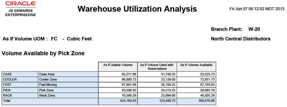

按提货区的可用体积(表格)
此表格以所选的计量单位显示仓库提货区中可用总体积的历史汇总信息。此信息按假定可用体积合计、假定保留体积和假定可用体积进行分类。系统在所选分部/场所的图形中使用此信息。
按存放区的可用体积(表格)
此表格以所选的计量单位显示仓库存放区中可用总体积的历史汇总信息。此信息按假定可用体积合计、假定保留体积和假定可用体积进行分类。系统在所选分部/场所的图形中使用此信息。

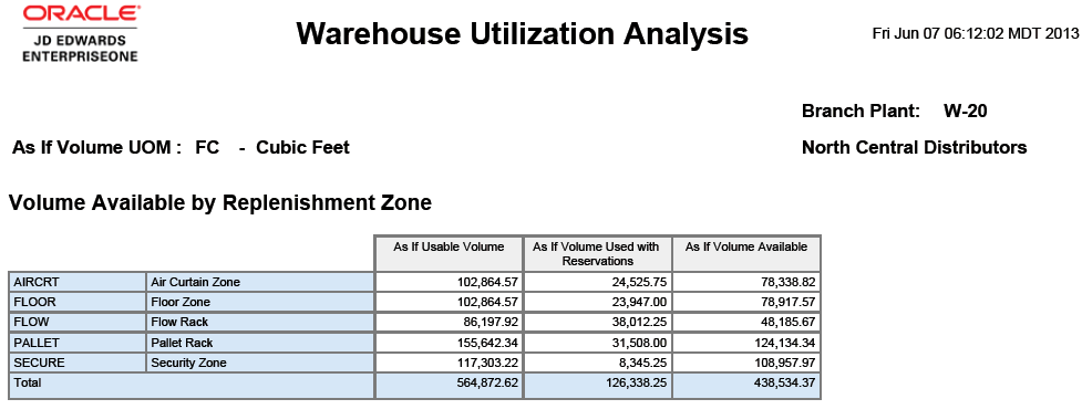

按补充库存区的可用体积(表格)
此表格以所选的计量单位显示仓库补充库存区中可用总体积的历史汇总信息。此信息按假定可用体积合计、假定保留体积和假定可用体积进行分类。系统在所选分部/场所的图形中使用此信息。

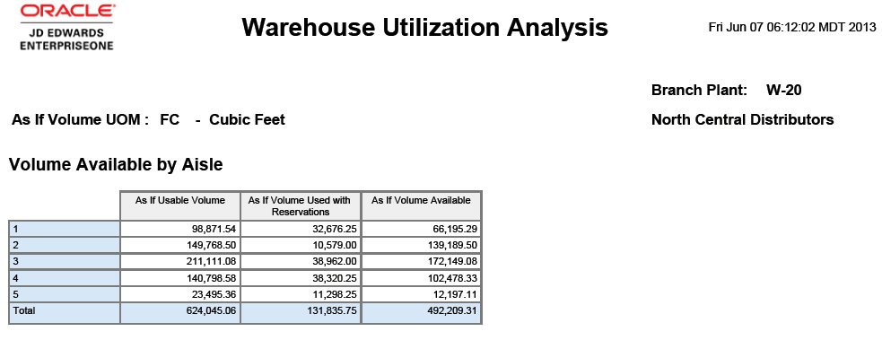

按通道的可用体积(表格)
此表格以所选的计量单位显示仓库通道中可用总体积的历史汇总信息。此信息按假定可用体积合计、假定保留体积和假定可用体积进行分类。系统在所选分部/场所的图形中使用此信息。

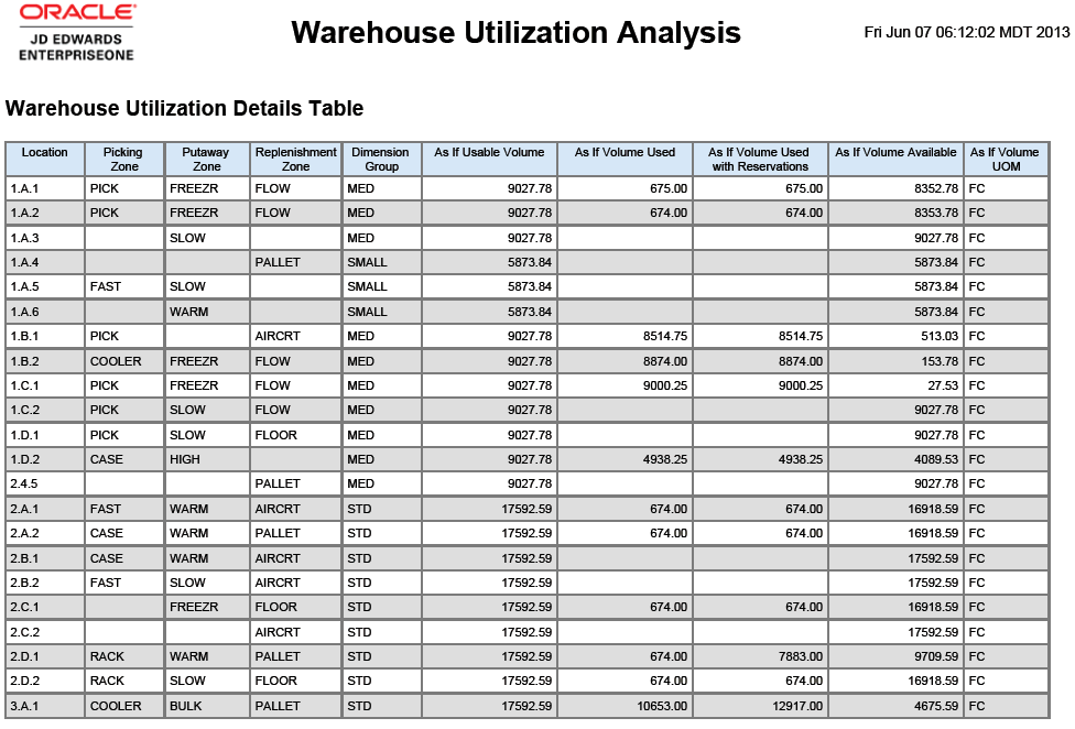

“仓库利用率明细”表格
此表格显示提货区、存放区、补充库存区和尺寸组的所有历史明细记录。此信息包括库位、体积使用、可供量和计量单位。系统使用此信息创建所选分部/场所的图表。
仓库利用率分析报告。 仓库利用率分析报告。 仓库利用率分析报告。 仓库利用率分析报告。 仓库利用率分析报告。 仓库利用率分析报告。 仓库利用率分析报告。 仓库利用率分析报告。 仓库利用率分析报告。 仓库利用率分析报告。
