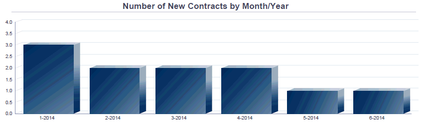

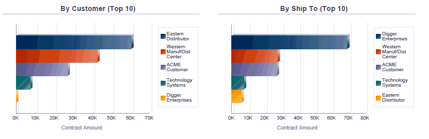

按客户的合同
使用此报告可针对主要属性按客户分析租赁合同。此报告包含以下组件:
  • 按租赁至客户的合同数 - 前 10 个(水平条形图)
  • 按发运至客户的合同数 - 前 10 个(水平条形图)
  • 按租赁至客户的合同金额 - 前 10 个(水平条形图)
  • 按地点的合同金额 - 前 10 个(水平条形图)
  • 按月/年的合同数(垂直条形图)
  • 客户合同 - 汇总(表格)

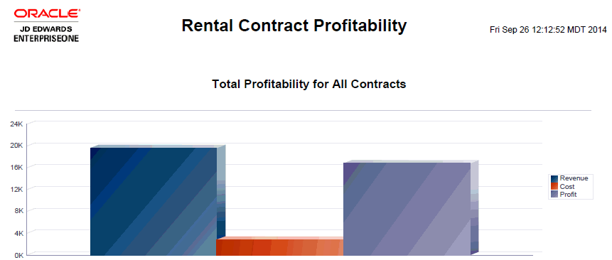

One View 租赁合同盈利查询应用程序随附租赁合同盈利报告。
租赁合同盈利

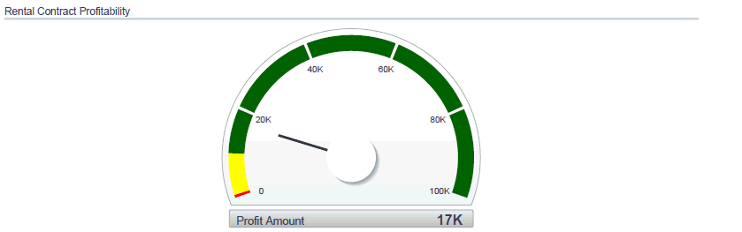

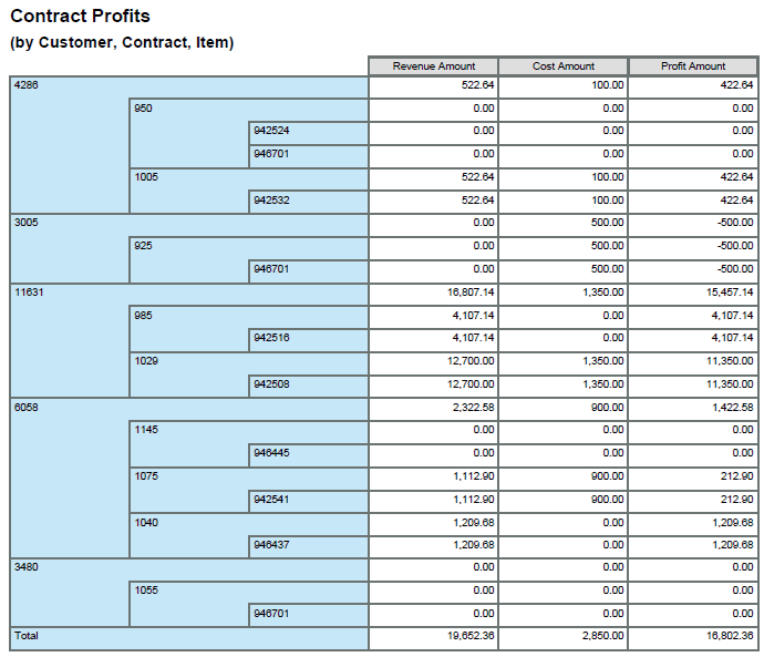

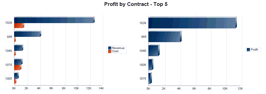

使用此报告可针对主要属性分析客户的盈利。此报告包含以下组件:
  • 所有合同的盈利合计(垂直条形图)
  • 合同平均盈利 - 前 10 个(仪表图)
  • 按合同的收入和成本 - 前 5 个(水平群集条形图)
  • 按合同的盈利 - 前 5 个(水平条形图)
  • 按客户、合同和项目数据透视表的合同利润

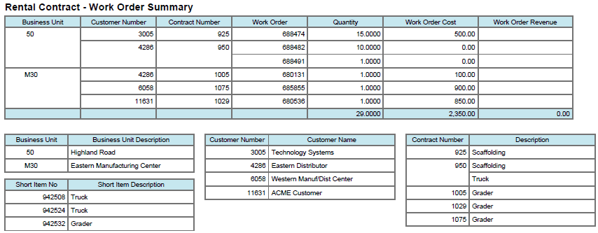

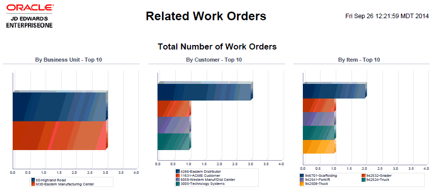

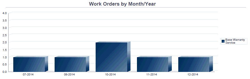

报告
One View 相关定单查询应用程序随附的报告有:
  • 相关定单汇总
  • 相关销售单
  • 相关工作单
