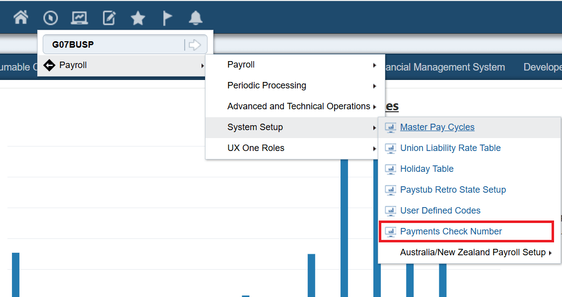

  1. 在导航器(快速路径)中,输入 G07BUSP(薪资)。从薪资菜单中,选择系统设置,然后选择付款支票号码。
  2. 后面是 sample-arch-image.png 的说明
    付款支票号码程序 - 导航

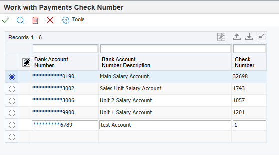

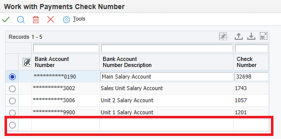

  3. 在最后一行中输入银行账号、说明和支票号码详细信息,以创建新的银行记录。
  4. 后面是 sample-arch-image.png 的说明
    付款支票号码程序 - 创建银行记录
  5. 单击确定以将记录保存到打印付款支票号码设置 (F07237) 表中。
    • 您可以在此表单中一次添加多个记录。

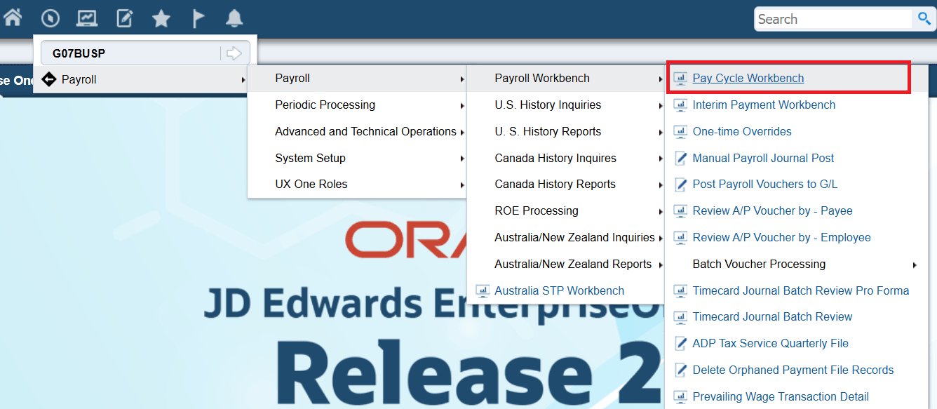

  1. 在导航器(快速路径)中,输入 G07BUSP(薪资)。从薪资菜单的薪资工作台中,选择支付周期工作台。
    付款周期工作台 - 定位

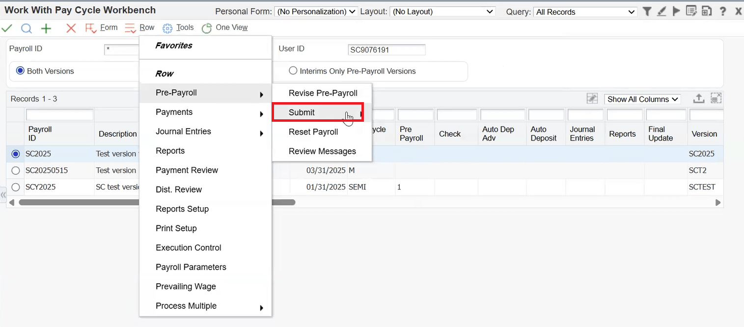

  5. 从行菜单中,选择预薪资,然后单击提交。
  6. 后面是 sample-arch-image.png 的说明
    付款周期工作台 - 提交工资单标识

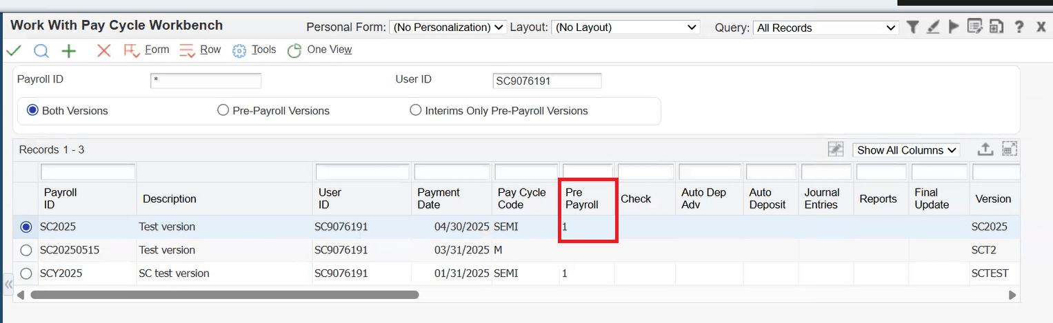

  7. 提交后,“预薪资”列上的状态将更新,以指示薪资 ID 已处理。
  8. 后面是 sample-arch-image.png 的说明
    付款周期工作台 - 已处理预工资单
    注意:如果未运行预薪资,则后续付款打印步骤将不可用。

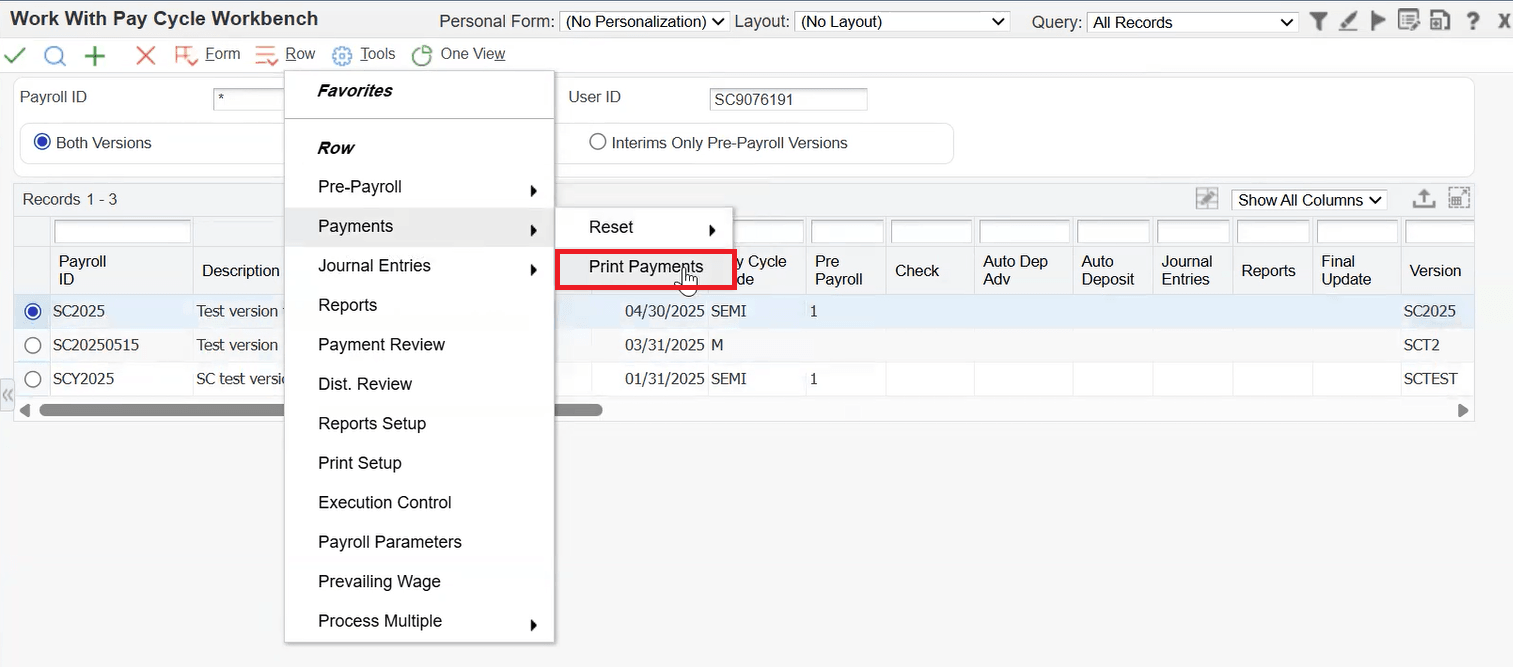

  9. 然后从行菜单中,选择付款,然后单击打印付款。
  10. 后面是 sample-arch-image.png 的说明

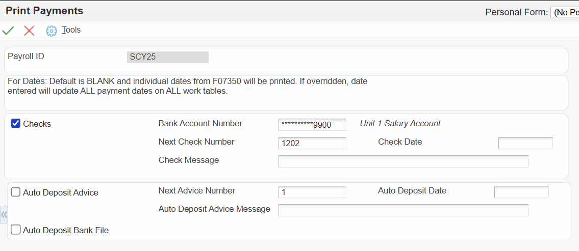

  11. 在“打印付款”表单中,选中支票复选框。
  12. 注意:如果取消选中支票复选框,则不会启动支票打印。
    “打印付款”表单

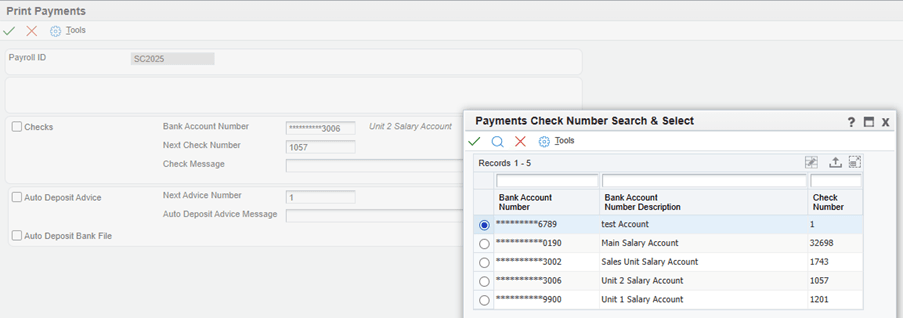

  13. 使用可视辅助选择用于打印支票的银行账号。
  14. 后面是 sample-arch-image.png 的说明
    付款周期工作台 - 可视辅助
  15. 要编辑要打印的下一个支票号码,请选择相应的银行账号,使用要打印为下一个支票号码的号码编辑支票号码字段,然后单击确定进行保存。
  16. 打印付款的报表输出现在将在 P07200 应用程序中设置支票号码。
  17. 查看设置并单击“确定”。系统将按定义的顺序编号打印支票。

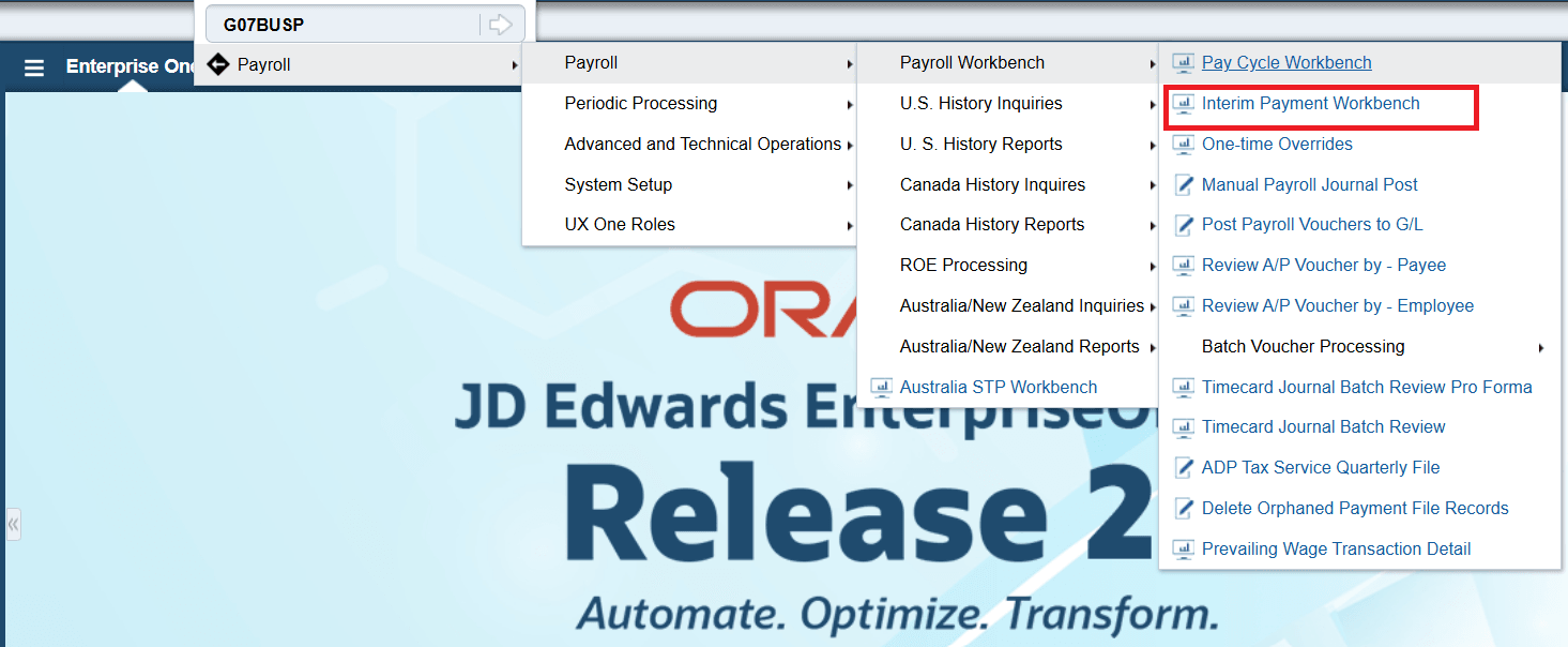

  1. 在导航器(快速路径)中,输入 G07BUSP(薪资)。从薪资菜单中,选择薪资工作台,然后选择临时付款工作台。
    临时付款工作台程序 - 定位

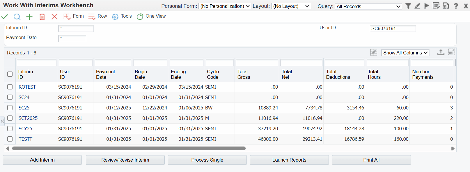

  2. 选择要处理的临时 ID ,或创建新的临时 ID。
  3. 后面是 sample-arch-image.png 的说明
    临时付款工作台程序 - 临时标识

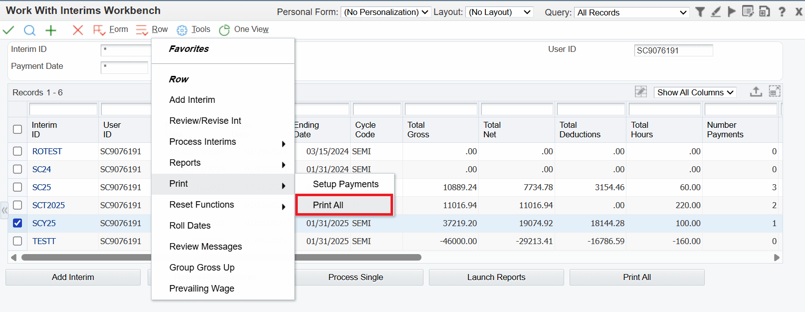

  4. 从行菜单中,选择打印,然后选择全部打印。
    临时付款工作台程序 - 打印临时标识
