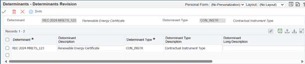

1:设置决定因素
在此方案中,由于公司已购买 REC ,因此在系统中配置了表示 REC 的决定因素。
  1. 登录 EnterpriseOne Web 客户端。
  2. 从 EnterpriseOne 菜单中,选择 Sustainability Framework Setup(可持续发展框架设置) (G20S41),然后选择 Determinants(决定因素) (P20S05)。
  3. 在决定因素处理表单上,单击添加以打开决定因素修订表单 (W20S05C)。
  4. 对于每一行,向下列字段中输入值:
    • 决定因素:REC-2024-MRETS_123
    • 决定因素说明:Renewable Energy Certificate
    • 决定因素类型:CON_INSTR
  5. 单击 OK(确定)保存决定因素。
  6. 后面是 sample-arch-image.png 的说明
    “决定因素修订”表单

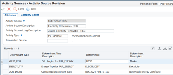

4:定义活动来源
为了计算作为合同工具的一部分购买的电力,我们将设置 ELE_AKGD_REC (Electricity Renewable - REC) 作为活动来源。
  1. 从 EnterpriseOne 菜单中,选择可持续发展框架设置 (G20S41),然后选择活动源 (P20S07)。
  2. 在作业源处理表单上,单击添加以打开作业源修订表单 (W20S07C)。
  3. 输入以下值:
  4. 活动来源 ELE_AKGD_REC
    活动源详细说明 Electricity Renewable - REC
    活动详细说明 Electricity Renewable - REC
    作业类型 PE_MARKET
    事务处理源 空白,因为将直接记录交易
    在网格列中输入值:
    • 决定因素:AKGD、ELECTRICITY、REC-2024-MRETS_123 (对于三个决定因素类型行)
  5. 单击确定可保存更改。
“活动源修订”表单

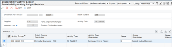

5:在活动分类帐中输入可持续性活动记录 (P20S11)
公司可以在购买合同票据时单独记录交易,或者可以在分类账中一次输入所有交易(如果在一年结束时批量购买)。
  1. 从 EnterpriseOne 菜单中,选择可持续发展框架处理 (G20S10),然后选择可持续发展活动分类帐 (P20S11)。
  2. 在可持续性活动分类帐表单上,单击添加以打开可持续性活动分类帐修订表单。
  3. 在标题和详细信息部分输入以下值:
  4. 提供商 4343
    业务单元 30
    (可选字段)活动日期 System Date
    活动来源 ELE_AKGD_REC
    资源数量 500
    资源计量单位 KW
    交易金额 2000
    (可选)备注 Market-based-May-2025
  5. 单击确定以保存记录。
“可持续性活动分类帐修订”表单
