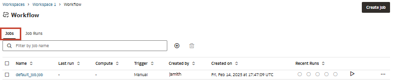

您可以从 Workflow 主页的 Jobs(作业)选项卡中跟踪和管理 Oracle AI Data Platform 中的所有作业。从作业运行选项卡中,您可以查看作业历史记录和当前正在运行的运行状态。
突出显示了“作业”选项卡的工作流页面

  1. 导航到工作区,然后单击工作流。
  2. 在作业选项卡上,单击 “创建工作区”图标 创建作业。您还可以单击右上角的创建作业。
    创建打开的作业处于默认状态
