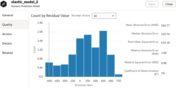

  2. 在 elastic_model_2 中,单击质量。
    elastic_model_2 中的残值分布与 elastic_model_1 中的残值分布略有不同。
    elastic_model2_quality.png 的说明如下:
    插图 elastic_model2_quality.png 的说明

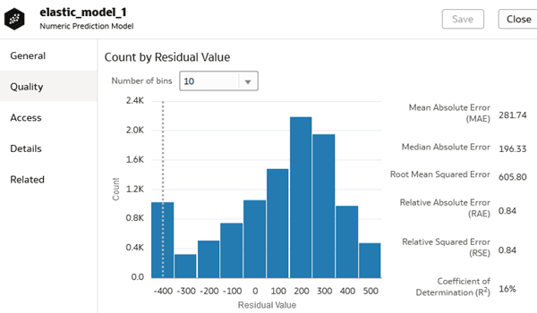

    elastic_model_2 中的“确定系数”值为 2%。在 elastic_model_1 中,“Cefficient of Determination(确定系数)”值为 16%。由于在运行数据流时随机选择捐赠数据,因此您的值有所不同。
    elastic_model_1_residual.png 的说明如下:
    插图 elastic_model_1_residual.png 的说明

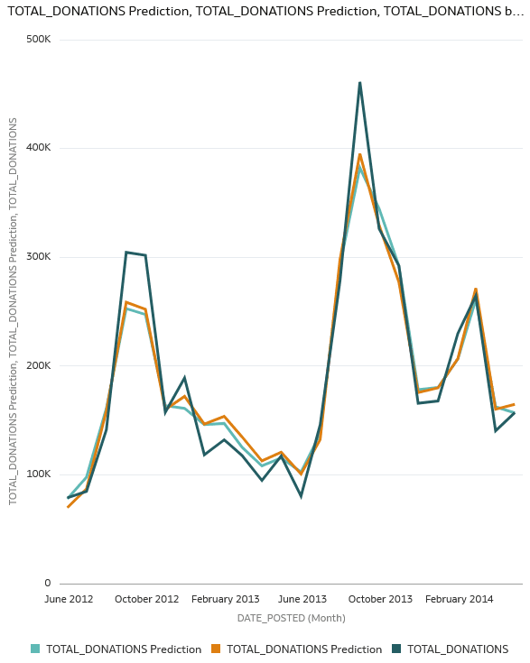

  3. 在“数据”面板中,单击创建方案。在“创建方案 - 选择模型”中,单击 elastic_model_2 ,然后单击确定。
  4. 在“数据”面板中,展开 elastic_model_2 ,选择 TOTAL_DONATIONS 预测,然后将其拖动到“语法”面板中的值(Y 轴)中。
    尽管这两个模型使用不同的模型变量,但它们会生成类似的结果。
    下面是 total_donations_model2.png 的说明
    插图 total_donations_model2.png 的说明
