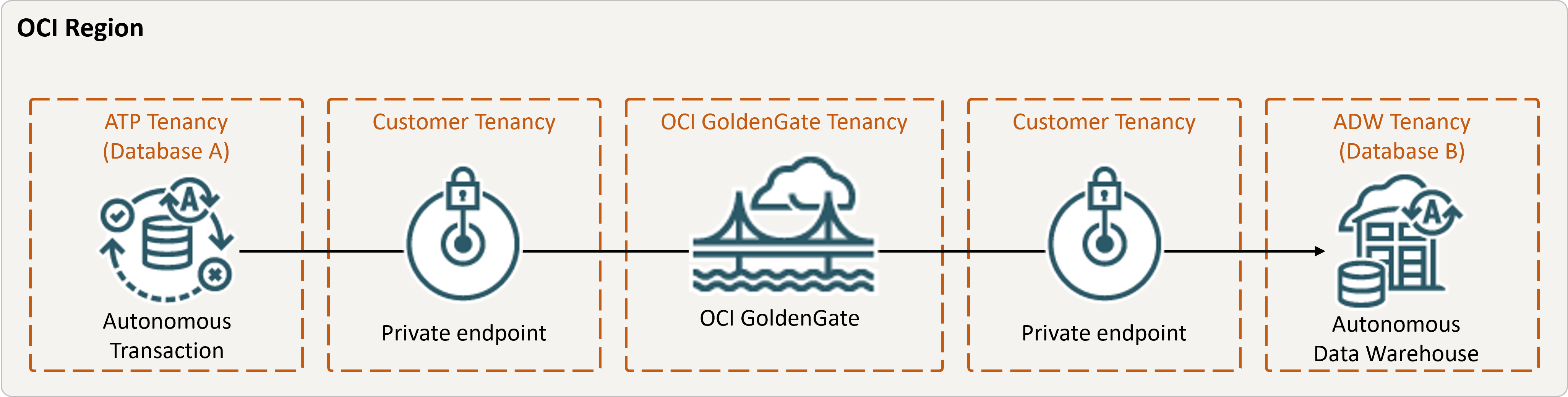

Oracle Cloud Infrastructure GoldenGate 可用于在同一区域中复制受支持的数据库。以下步骤将指导您使用 Oracle Data Pump 实例化目标数据库,并将数据从源复制到目标。
此快速入门还提供 LiveLab:观看研讨会
下面是 same-region.png 的说明
插图 same-region.png 的说明
