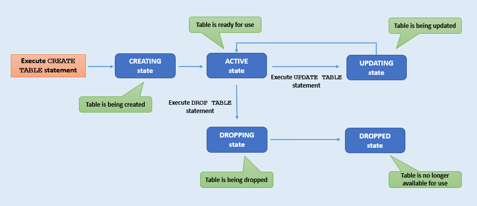

表状态和生命周期
了解不同的表状态及其重要性(表生命周期过程)。
每个表都经过一系列不同的状态,从表创建到删除(删除)。例如,处于 DROPPING 状态的表无法继续处于 ACTIVE 状态,而处于 ACTIVE 状态的表可以更改为 UPDATING 状态。您可以通过监视表生命周期来跟踪不同的表状态。本节介绍各种表状态。
后面是 table-state.png 的说明
插图 table-state.png 的说明
表状态 说明
CREATING 表正在创建过程中。它未就绪,无法使用。
UPDATING
正在更新表。表处于此状态时,无法进一步修改表。
表在以下情况下处于 UPDATING 状态:
  • 正在更改表限制
  • 表方案正在演化
  • 添加或删除表索引
ACTIVE 该表可以在当前状态下使用。表可能是在最近创建或修改的,但表状态现在是稳定的。
DROPPING 正在删除该表,无法出于任何目的对其进行访问。
DROPPED 表已删除,读取、写入或查询活动不再存在。
注:删除后,可以再次创建同名的表。
