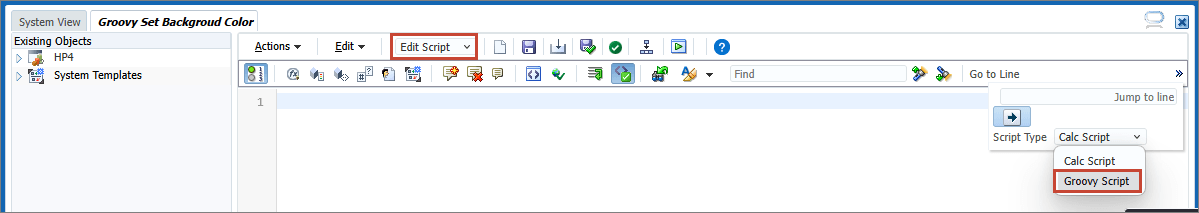

  4. 在规则编辑器中,将设计器选项更改为编辑脚本,并将脚本类型设置为 Groovy 脚本。
    选择了“编辑脚本”和“Groovy 脚本”的规则编辑器

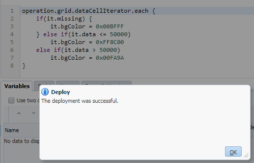

  5. 复制此脚本并将其粘贴到编辑器中。
    Code reference 1operation.grid.dataCellIterator.each {
    Code reference 2    if(it.missing) {
    Code reference 3        it.bgColor = 0x00BFFF
    Code reference 4    } else if(it.data <= 50000)
    Code reference 5        it.bgColor = 0xFF8C00
        else if(it.data > 50000)
    Code reference 6        it.bgColor = 0x00FA9A
    规范参考 1 该脚本将迭代当前数据网格 operation.grid 中由 dataCellIterator 返回的每个数据单元格。
    隐式 it 变量引用要迭代的当前项。在这种情况下,it 变量引用 dataCellIterator 返回的当前数据单元。
    提示:
    您还可以使用显式命名的变量(如 cell),如下例所示:
     operation.grid.dataCellIterator.each { cell ->
        if(cell.missing) {
          cell.bgColor = 0x00BFFF
    规范参考 2 对于当前数据单元格,脚本将检查缺少的值。
    注意:
    请注意,对于 #MISSING 或零的单元格,cell.data 返回 0(零)。要检查 #MISSING 的单元格而不是零,可以使用 cell.missing 属性。要检查单元格中的零值而不是 #MISSING,可以使用条件,例如 cell.data == 0 && !cell.missing。
    规范参考 3 如果为 TRUE,脚本会将单元格的背景颜色设置为 0x00BFFF( █ )
    规范参考 4 该脚本将检查数据值是否小于或等于 50000。
    规范参考 5 如果为 TRUE,脚本会将单元格的背景颜色设置为 0xFF8C00 ( █ )
    规范参考 6 如果单元格的数据值大于 50000,则脚本会将单元格的背景颜色设置为 0x00FA9A ( █ )
  6. 在工具栏上,单击 保存(保存)以保存脚本。单击确定以关闭信息消息。
    确认规则已保存的信息消息
  7. 单击 验证和部署 (Validate and Deploy)。单击确定以关闭信息消息。
    部署消息,确认部署成功

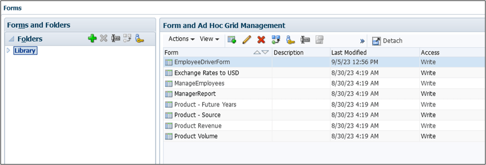

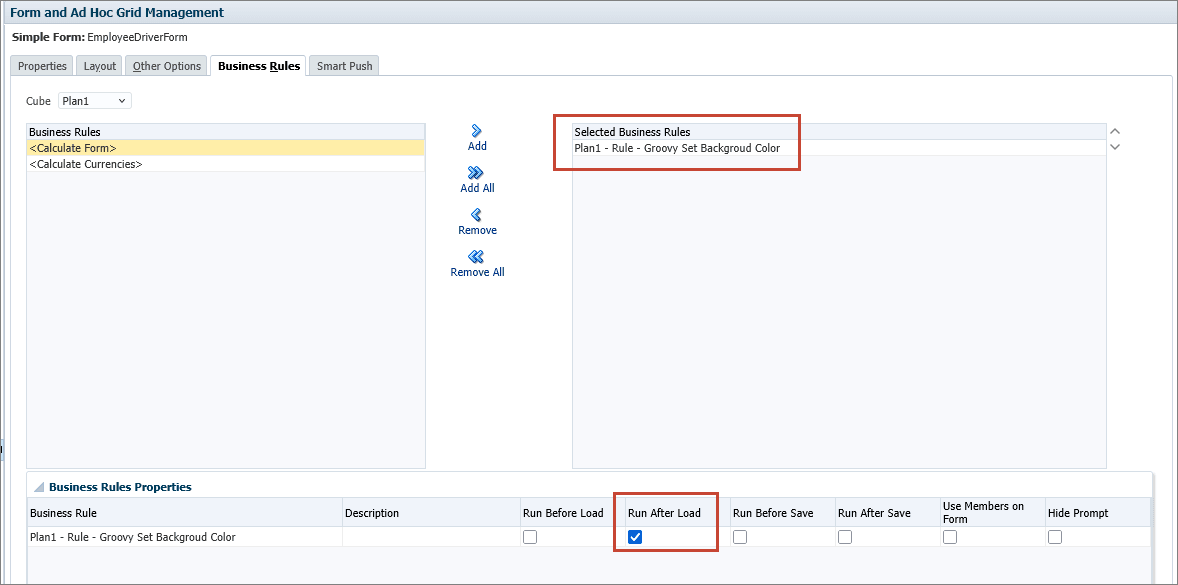

  1. 在 Planning 主页上,单击数据。单击 EmployeeDriverForm 以打开数据表单。
    EmployeeDriverForm 打开,其中包含其初始数据
  2. 单击操作,然后选择编辑。
    选择了“编辑”的操作菜单

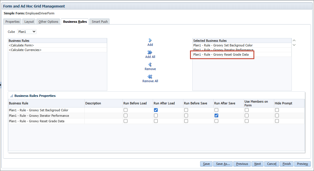

  3. 选择 Business Rules 选项卡。
  4. 将 Groovy Set Background Color(Groovy 设置背景颜色)添加到选定的业务规则中。
    “Business Rules(业务规则)”选项卡,其中“Selected Business Rules(选定业务规则)”中包含 Groovy 规则
  5. 在“业务规则属性”下,选择加载后运行。
    选择了“加载后运行”的业务规则属性
  6. 单击保存以保存表单定义。单击确定以关闭信息消息。
    确认表单已保存的信息消息
  7. 在页面底部,关闭编辑 EmployeeDriverForm 选项卡以返回到数据表单。
  8. 重新加载表单时,验证缺少的单元格是否为蓝色、小于或等于 50000 的值是否为橙色,大于 50000 的值是否为绿色。
    已重新加载表单,其中缺少蓝色单元格,橙色值等于或低于阈值,绿色值高于阈值

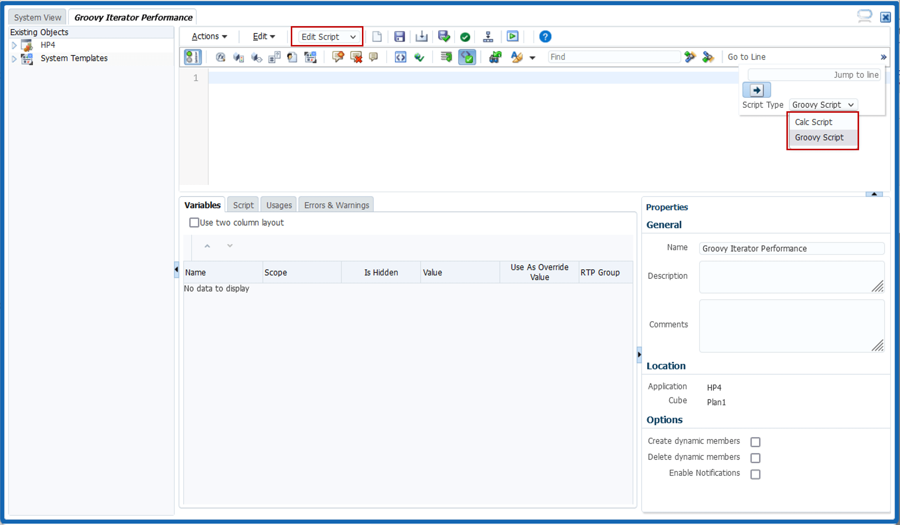

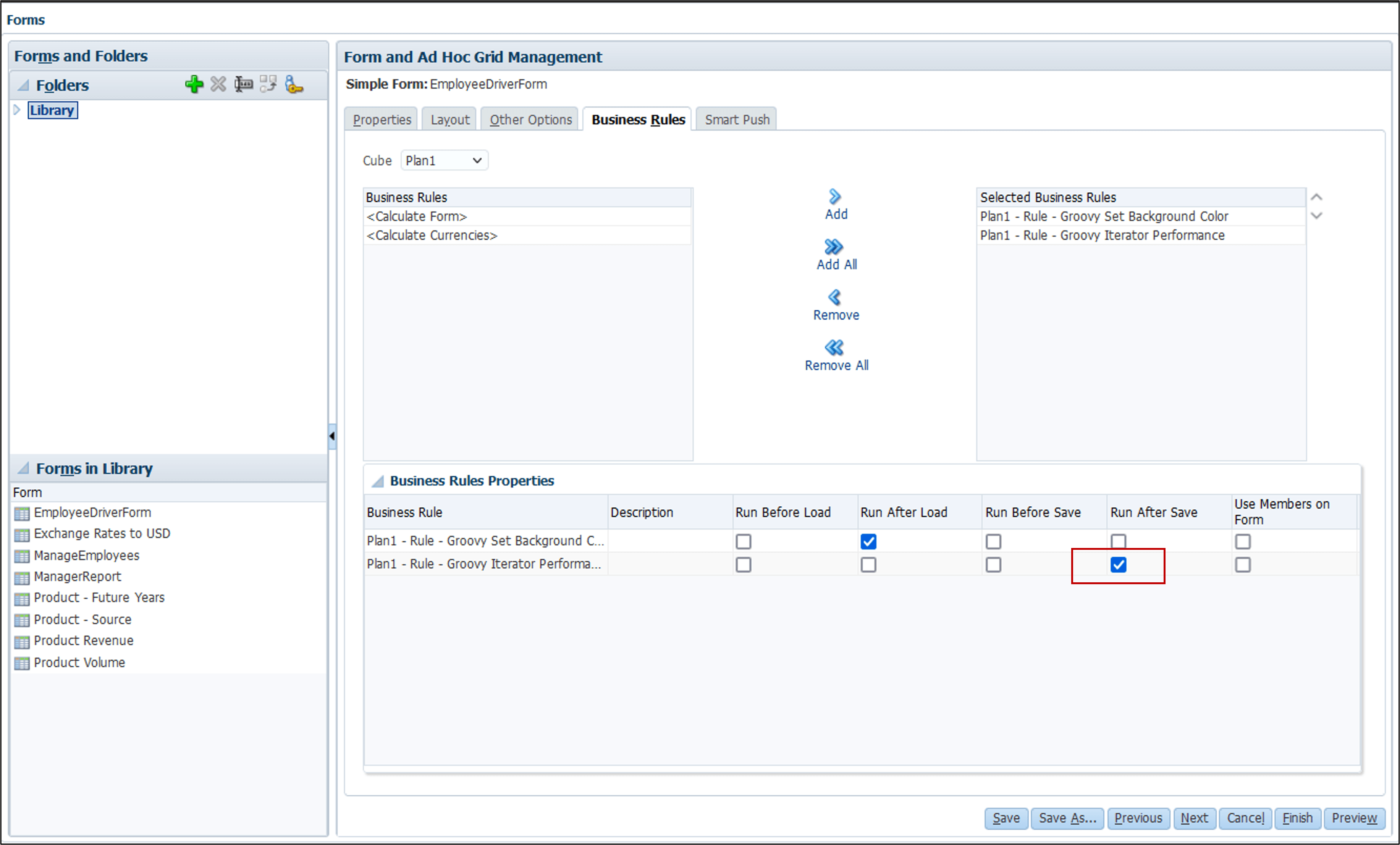

  1. 在 EmployeeDriverForm 表单中,单击操作,然后选择编辑。
    选择了“编辑”的操作菜单
  2. 选择 Business Rules(业务规则)选项卡,然后将 Groovy Iterator Performance(Groovy 迭代器性能)添加到选定的业务规则。
    将 Groovy Iterator Performance 添加到选定业务规则的“业务规则”选项卡
  3. 在“业务规则属性”下,为“Groovy 迭代器性能”规则选择保存后运行。
    配置为在保存后运行的 Groovy 迭代器性能
  4. 单击保存以保存表单定义。单击确定以关闭信息消息。
    确认表单已保存的信息消息
  5. 在页面底部,关闭编辑 EmployeeDriverForm 选项卡以返回到数据表单。

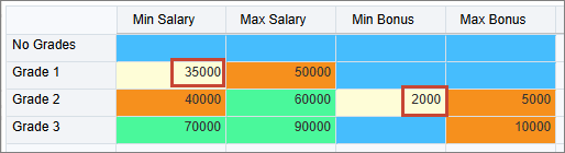

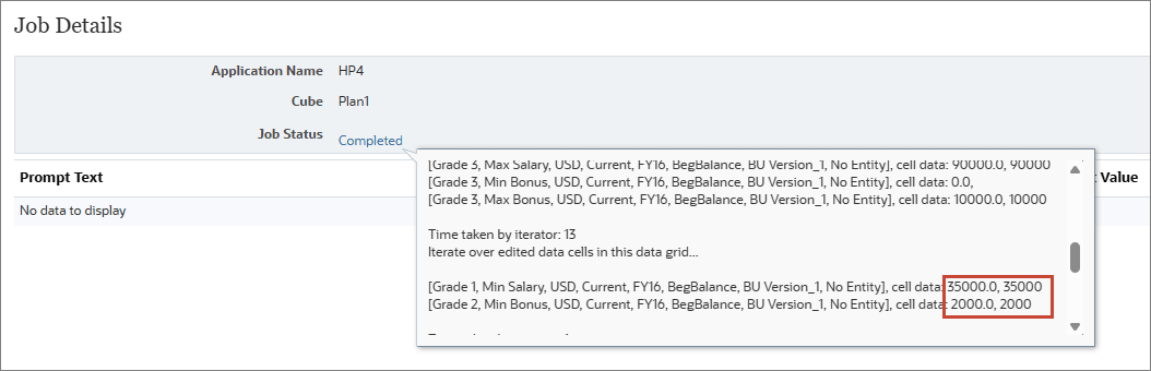

  1. 在 EmployeeDriverForm 中,将 1 级的最低薪金更改为 35000,将 2 级的最低奖金更改为 2000。
    EmployeeDriverForm,其中包含 FY26 的两个已编辑单元格
  2. 单击保存。“Groovy Iterator Performance(Groovy 迭代器性能)”规则在保存数据后运行。单击确定以关闭信息消息。
    确认数据已保存且规则运行成功的信息消息

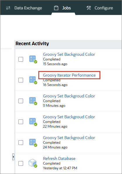

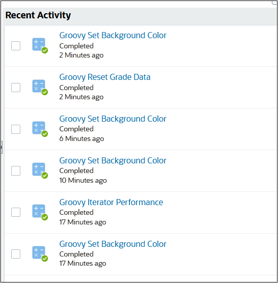

  3. 单击 导航器(导航器),然后单击“应用程序”下的作业以打开作业控制台。
    具有已完成的 Groovy Iterator 性能作业的作业控制台
  4. 单击 Groovy Iterator Performance 以显示作业详细信息。在 "Run Status"(运行状态)下,展开 Completed(已完成)以查看 Groovy 脚本打印的日志消息。
    显示 iterator 日志消息的已完成作业详细信息
    第一个迭代程序打印所有单元格和数据值,第二个迭代程序仅打印已编辑的两个单元格,第三个迭代程序仅打印“最低薪金”和“最低奖金”列的单元格。

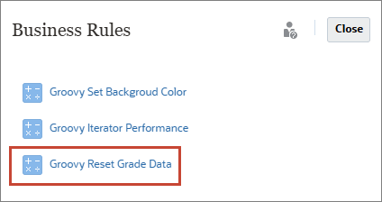

  2. 选择 Business Rules 选项卡。
  3. 将 Groovy Reset Grade Data(Groovy 重置薪资级别数据)添加到选定的业务规则。
    业务规则标签,其中 Groovy 重置选定业务规则中的薪资级别数据

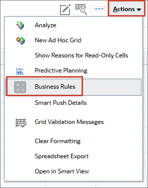

  1. 单击操作,然后选择规则和智能推送。
    选择了“规则”和“智能推送”的操作菜单
  2. 在“规则”下,选择 Groovy Reset Grade Data(Groovy 重置薪资级别数据)以启动规则。
    选择了 Groovy 重置薪资级别数据的规则列表

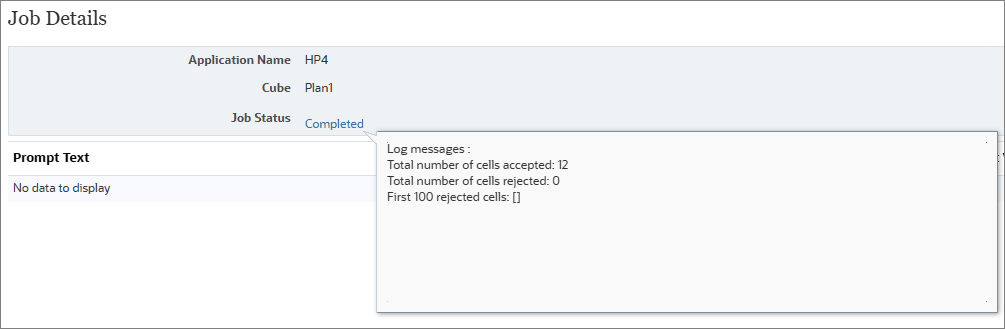

  5. 单击 导航器(导航器),然后单击“应用程序”下的作业以打开作业控制台。
    完成了 Groovy Reset Grade Data 作业的作业控制台
  6. 单击 Groovy Reset Grade Data 可显示作业详细信息。在 "Run Status"(运行状态)下,展开 Completed(已完成)以查看已接受和已拒绝单元格的数量。
    已完成的 Groovy 重置成绩数据作业详细信息,其中包含已接受和已拒绝的单元格计数
