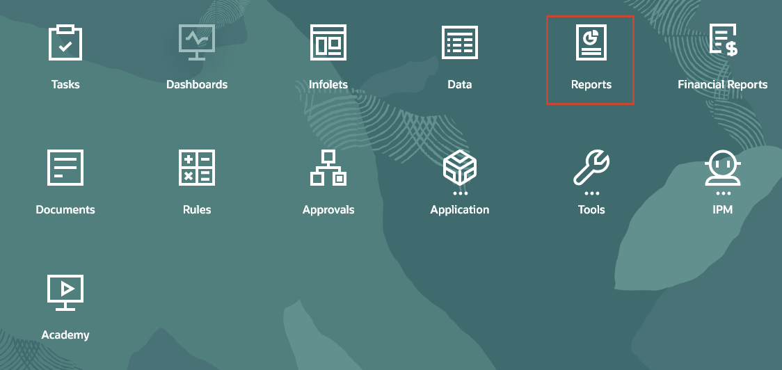

在 Planning 中,报表在报表卡中的第一个选项卡上进行管理。
  1. 在主页中,单击报表。
    计划主页
    报表将打开并显示在第一个垂直选项卡上。

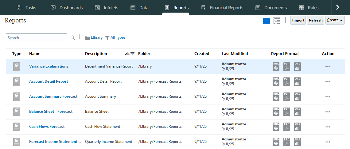

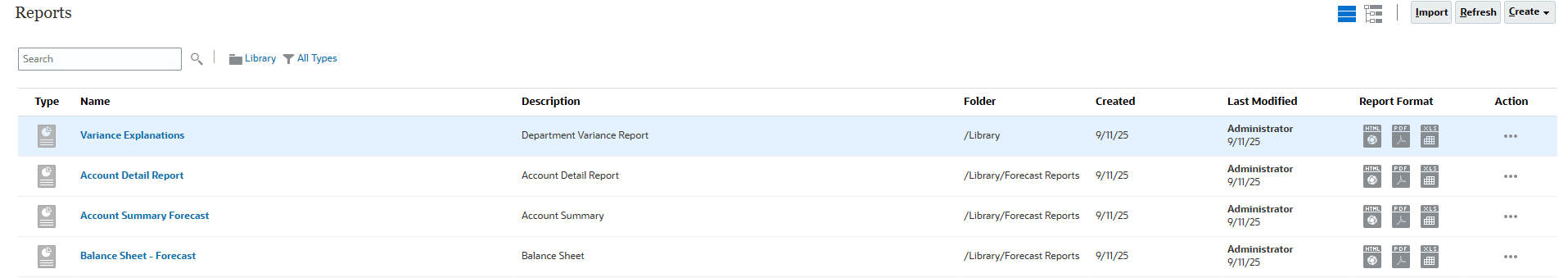

  2. 查看“Reports(报表)”选项卡的内容。
    报表组织到文件夹中。您可以从 Financial Reporting 中导入报表,刷新页面内容,以及使用报表设计器、工作簿和分别输出定义创建报表。
    “报告”选项卡

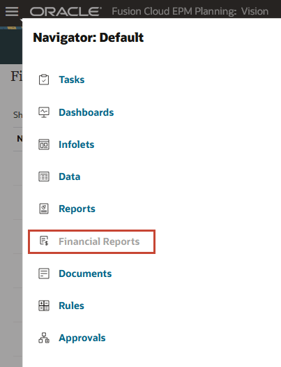

  1. 依次单击 导航器(导航器)和财务报告。
    FR 标签

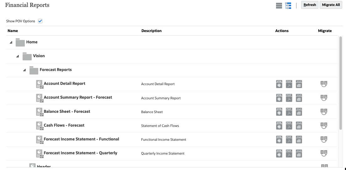

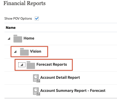

  2. 在“财务报表”的“主页”下,依次展开愿景和预测报表。
    正在展开文件夹
    您可以迁移单个报表或迁移所有报表。
    财务报表

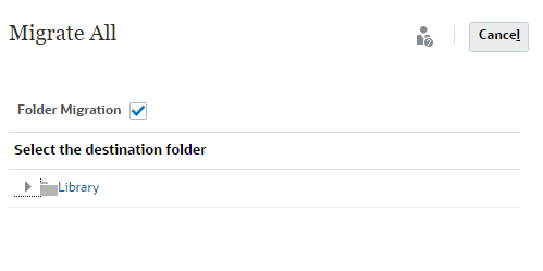

  3. 在右上角,单击全部迁移。
  4. 在 "Migrate All"(全部迁移)中,单击 Library(库)。
    “全部迁移”对话框

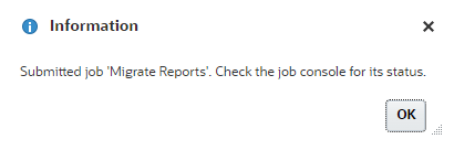

  5. 在信息消息中,单击 OK 。
    您可以在作业中跟踪迁移过程。
    信息消息

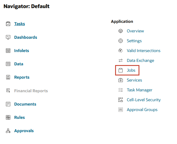

  6. 单击 导航器(导航器),然后在“应用程序”下单击作业。
    导航到作业

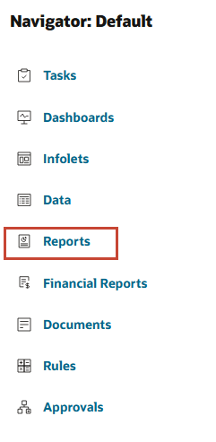

  8. 依次单击 导航器(导航器)和报表。
    导航到“报表”

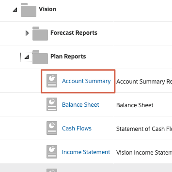

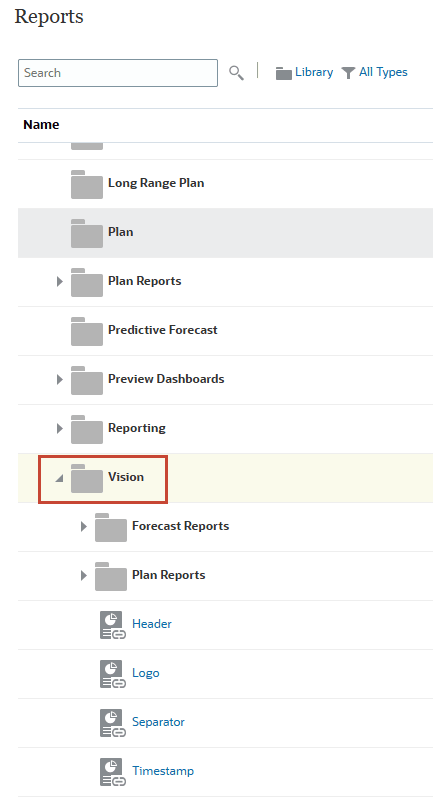

  9. 在“报告”中,查看导入的报告。
    展开愿景

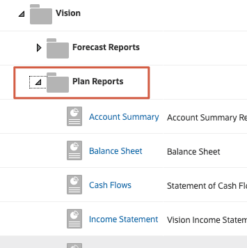

  10. 在右上角,单击 树视图(树视图)。
  11. 向下滚动,然后定位并展开 Vision 。
    导入的报表位于 Vision 下。
    展开愿景

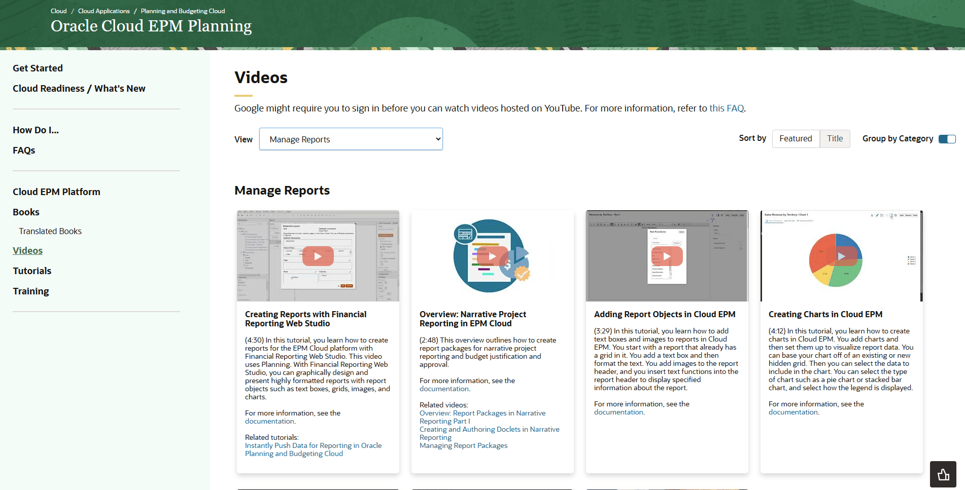

详细了解如何通过查看视频教程来设计报表:
在新的 Cloud EPM Platform 中进行报告

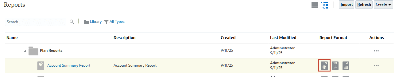

  2. 查找账户汇总报表。
    利润表 - 每月

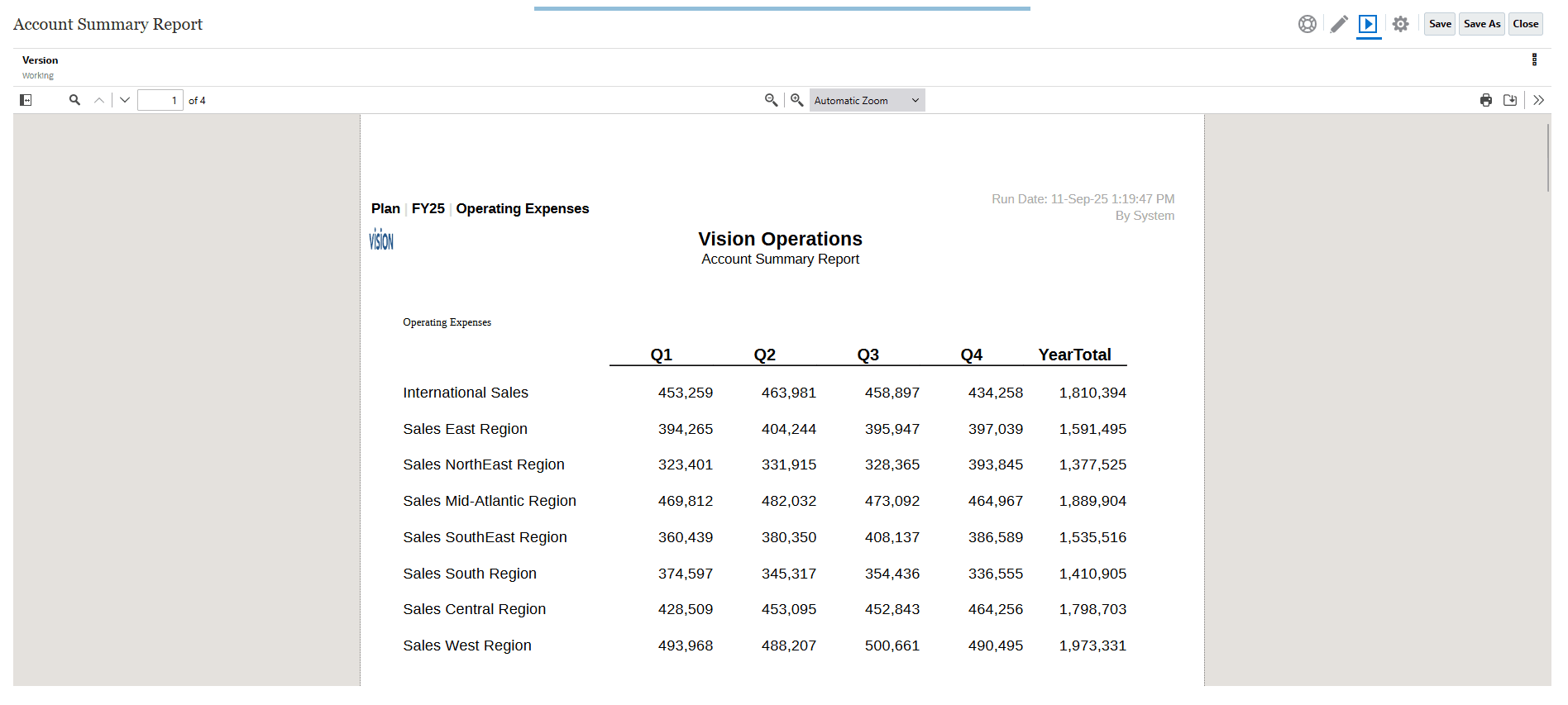

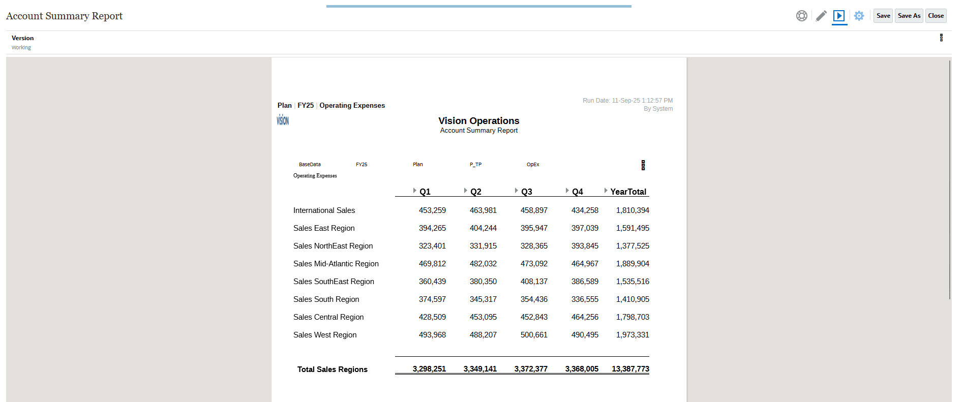

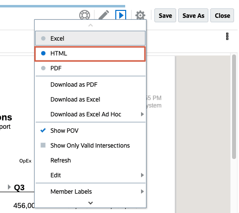

  3. 对于“帐户摘要报表”,在“报表格式”列下,单击 HTML (HTML)。
    在 HTML 中打开
  4. 在运行时显示报表时,单击 报表操作(报表操作)并验证是否选择了 HTML 。
    报表操作
  5. 使用滚动条可查看报告的内容。
    报表

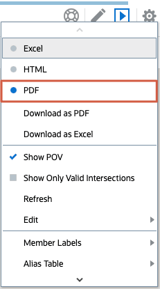

  6. 单击 报表操作(报告操作)并选择 PDF 。
    报表操作
    报表在 PDF 视图中打开。
    PDF 视图

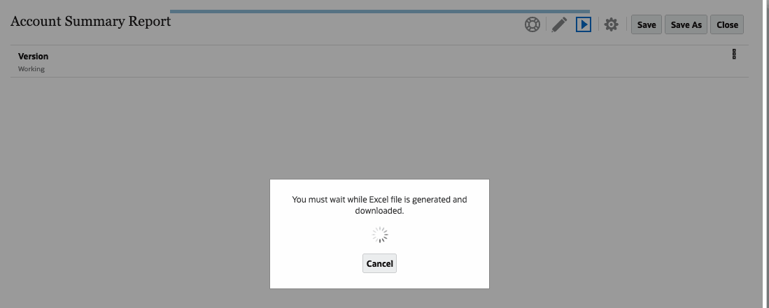

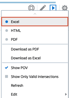

  7. 单击 报表操作(报告操作)并选择加速。
    报表操作
    以 Excel 格式导出报表需要一些时间。

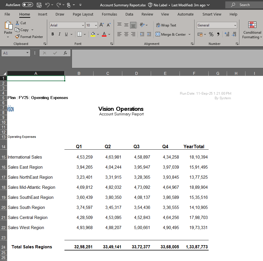

    Excel 的格式
  8. 根据您的浏览器,可能会提示您保存文件,或者文件可能会保存到您的默认下载文件夹中。
    导航到下载文件夹,然后在 Excel 中将其打开。
    Excel 示例
  9. 如果在 Excel 中打开了文件,请返回到 Planning 中的帐户汇总报表,然后单击关闭。
