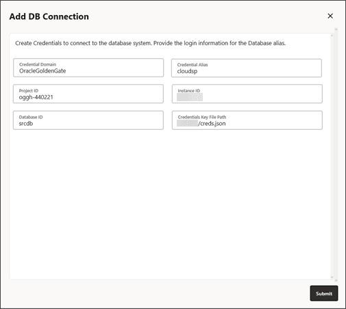

  1. 添加数据库连接。
在目标上添加数据库连接

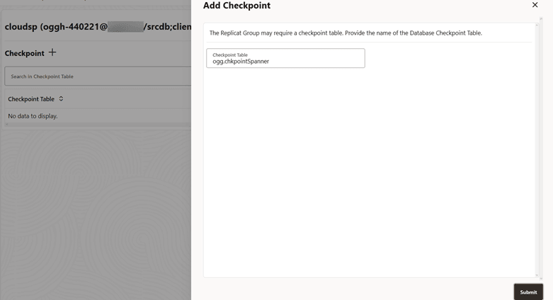

  2. 单击“检查点”旁边的加号以打开“添加检查点”屏幕,并以 schema.table_name 格式指定检查点表名。
    添加检查点表
  3. 单击提交。此时将添加检查点表。

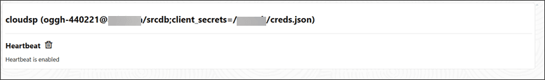

  4. 在连接的数据库下的左侧导航窗格中,检查心跳表。已启用心跳表以检查心跳滞后。
心跳表显示为对 Spanner Replicat 启用

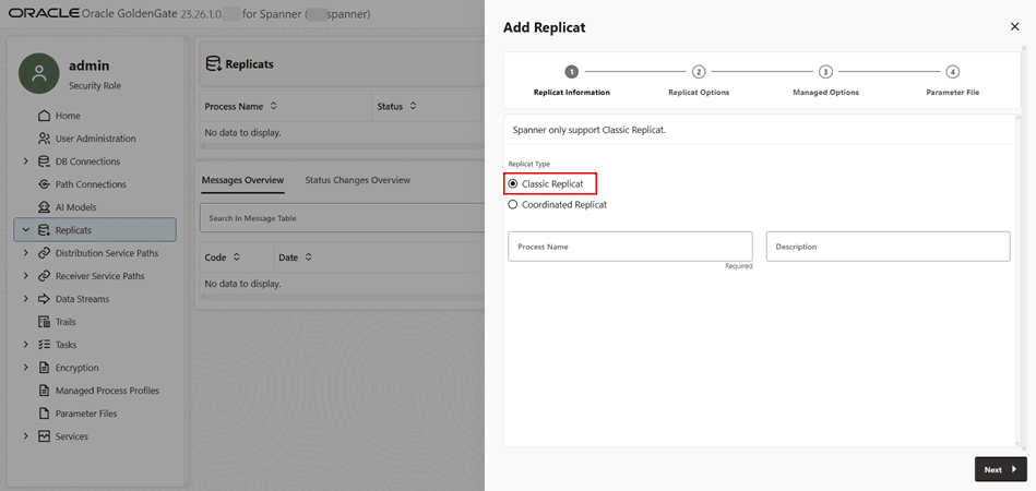

  1. 打开 "Add Replicat"(添加复制)向导,然后选择 "Classic Replicat for Spanner"(适用于 Spanner 的经典复制)。
    为 Google Spanner 添加经典复制

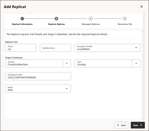

  3. 指定复制选项,例如线索名称、目标身份证明和检查点表名称。
    指定复制选项,例如线索文件名和检查点表名

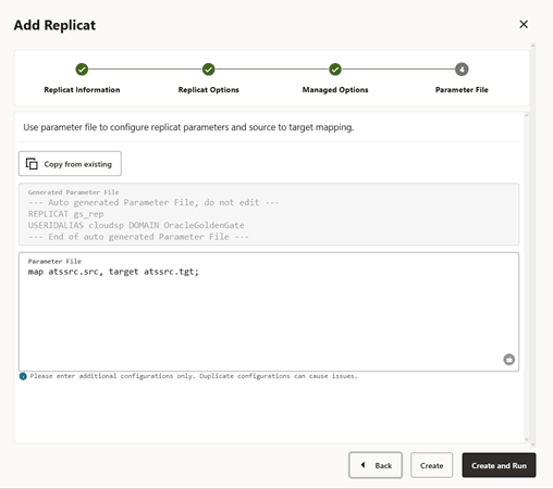

  4. 在“参数文件”屏幕上,指定 MAP 和 TARGET 详细信息,然后单击创建并运行。这将创建 Spanner Replicat。
    在 Replicat 参数文件中指定 MAP 和 TARGET 值。
注:如果在 Replicat 参数的 MAP 语句中使用了不合格的表名,则方案名取自 GLOBALS 文件中指定的 GGSCHEMA。如果未在 GLOBALS 参数中定义 GGSCHEMA,则将默认(未命名)方案用于复制。

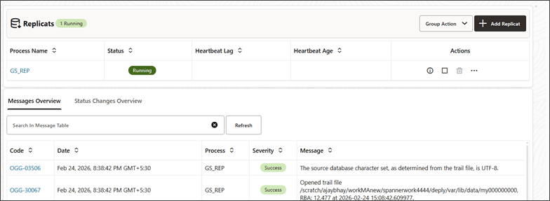

如果正确配置了所有规范,复制将成功运行。
GoldenGate 正在运行状态的 Google Spanner 复制
