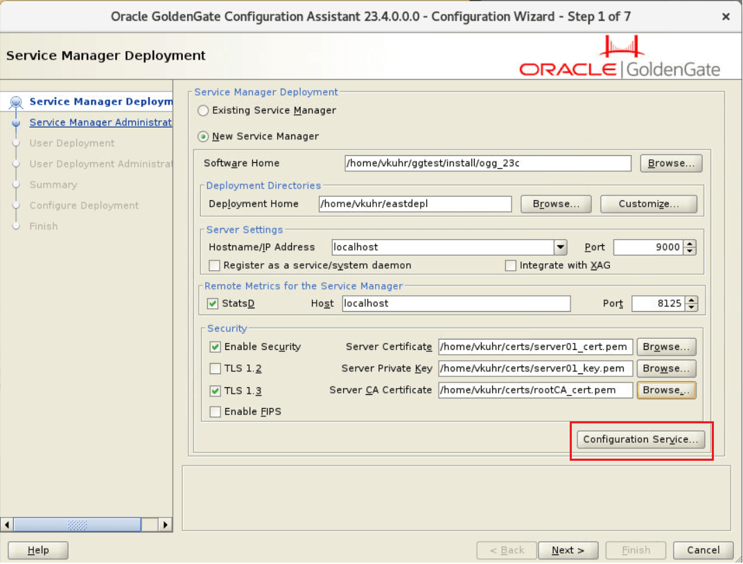

要使用 OGGCA 启用配置服务,请执行以下步骤:
  1. 运行 OGGCA 实用程序,在为服务管理器设置其他选项之后,选择 "Configuration Service"(配置服务)按钮,如下图中所示:
    “OGGCA 服务管理器选项”屏幕中的“配置服务”按钮
  2. 单击 "Configuration Service" 按钮时,将显示 "Configuration Service" 对话框。

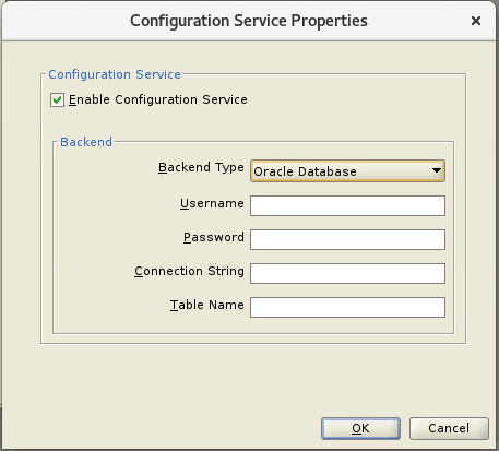

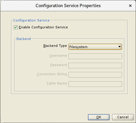

  1. 选中 Enable Configuration Service(启用配置服务)复选框并设置后端选项。缺省选项为 Filesystem 。您还可以选择使用 Oracle AI Database。
    用于启用配置服务的 "Configuration Service" 对话框
  2. 如果选择 Oracle AI Database 选项,请指定数据库服务器的登录身份证明和连接详细信息,如下图所示。
    使用 Oracle AI Database 选项的配置服务。
    如果选择 Oracle AI Database 选项,则可以使用用于数据复制的源/目标数据库,也可以使用复制之外的其他数据库。为 Oracle AI Database 配置以下选项:
    • 用户名:数据库用户的用户名。
    • 密码:数据库用户登录的密码。
    • 连接字符串:用于连接到数据库的 URL。这是后端连接字符串。连接字符串可以使用以下格式的数据源:host [:port]/service_name 或 TNS_ALIAS。
      例如, localhost:1523/cdb1_pdb1.rdbms.oracle.com 是 hostname 、 port number 和 service name 格式的示例。
    • 表名:将存储配置文件的数据库后端表名。后端表可能位于任何方案中。在此示例中,使用了 Oracle GoldenGate 管理方案 (ggadmin)。
      示例:
      ggadmin.ggs_backendtable.
