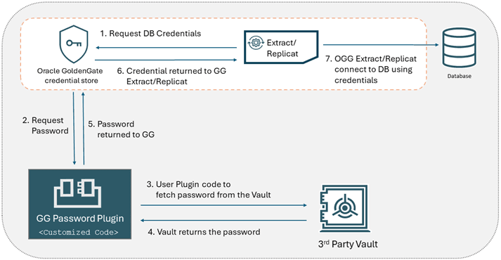

下图显示了将数据库密码插件与 Oracle GoldenGate 结合使用以设置来自第三方 Vault 的数据库连接时的工作流。USERIDALIAS 存储在 Oracle GoldenGate 身份证明存储中,密钥密码存储在第三方 Vault 中。
下图显示了 Oracle GoldenGate 密码插件组件在新工作流中如何工作的分步过程,该工作流涉及第三方 Vault 来存储登录数据库的密码。

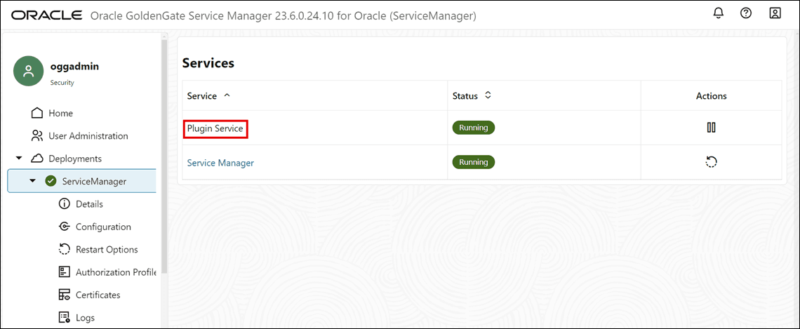

    在激活插件后,您可以从服务管理器查看插件的状态,如下图中所示。您可以在服务下将服务视为插件服务。
    启用数据库密码插件后,可以从 "Service Manager Services"(服务管理器服务)屏幕中看到它。

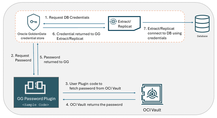

下图中的步骤演示了使用 OCI Vault 设置数据库密码插件的工作流:
使用 OCI Vault 配置数据库密码插件以从 Oracle GoldenGate 连接到数据库的工作流。

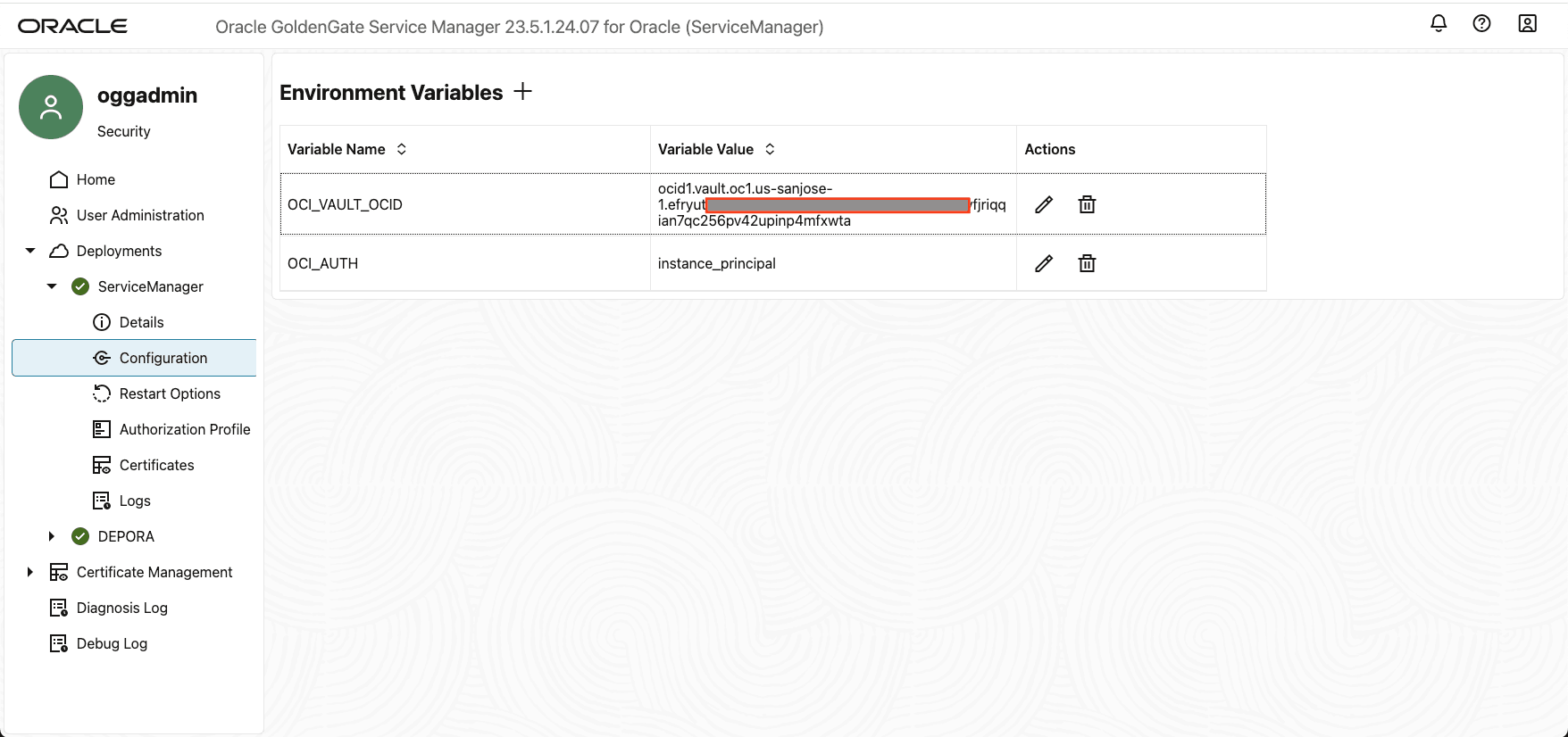

  9. 在 Service Manager Web 界面中,将 OCI_AUTH 和 OCID_VAULT_OCID 环境变量设置为以下值:
    • OCI_AUTH = instance_principal :在此示例中已使用 instance_principal 验证方法。但是,数据库密码插件支持 OCI Vault 的以下验证方法,包括:
      • instance_pricinpal:实例主用户验证。
      • DEFAULT:OCI 配置文件中的默认配置文件。
      • 定制名称:OCI 配置文件中的定制概要文件。
      • OCID_VAULT_OCID = ocid1.vault.oc1-us-sanjose-1.exxxxxxxxxxxxxxxxxx42upinp4mfxwta:此值派生自步骤 2 。
        这两个环境变量必须在服务管理器配置下的环境变量部分中正确设置。
        设置环境变量 OCI_AUTH 和 OCI_VAULT_OCID。

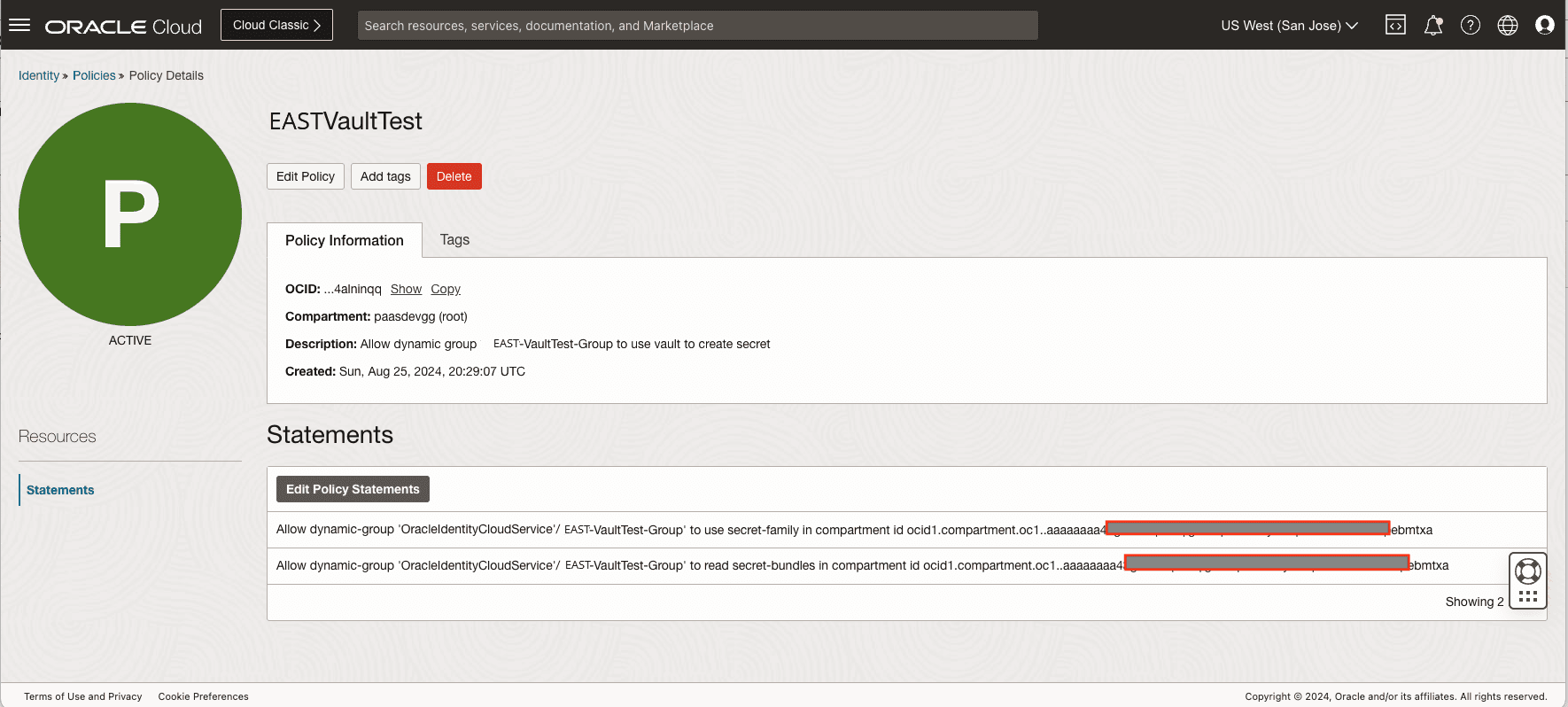

  12. 将 VM 实例添加到动态组,以使 instance_principal 验证工作。
  13. 为 VM 实例分配标记,例如 EASTVaultTest 。这样可以更轻松地创建动态组。有关详细信息,请参阅管理动态组。动态组需要一个策略来使用该 Vault 中的密钥。
  14. 创建一个策略以允许此动态组使用密钥资源(秘密密码)。有关创建策略以控制对 Vault 服务的访问的详细信息,请参见 Vault 服务的详细信息。
    用于从 OCI Vault 访问密钥密码的策略
