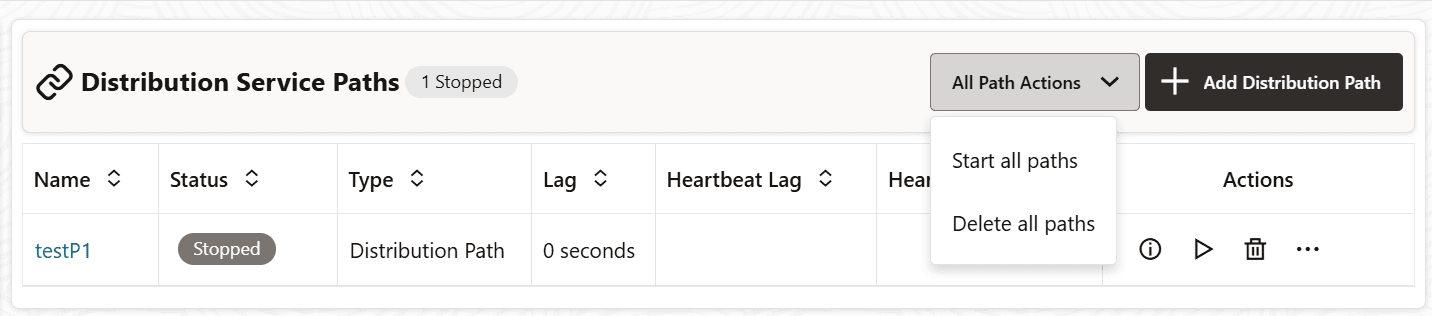

在左侧导航窗格中,单击 "Distribution Service Paths"(分发服务路径)。此时将显示 "Distribution Service Paths"(分配服务路径)页面。要启动和停止与部署关联的所有分发服务路径,可以从“All Path Actions(所有路径操作)”下拉列表中选择“Start All Paths(启动所有路径)”或“Stop All Paths(停止所有路径)”选项。
停止所有分发服务路径时,“所有路径操作”下拉按钮下的选项。

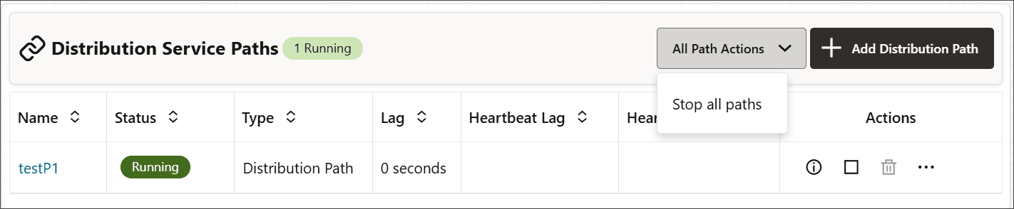

如果分发服务路径正在运行,则 "All Path Actions"(所有路径操作)下拉菜单将显示停止所有路径选项。
使用“All Path Actions(所有路径操作)”下拉按钮停止所有路径。使用“操作”列可以停止、删除、重新定位和更改路径的筛选。
从分发服务路径列表中,您可以使用操作列中的图标执行以下操作来管理选定的分发路径:
