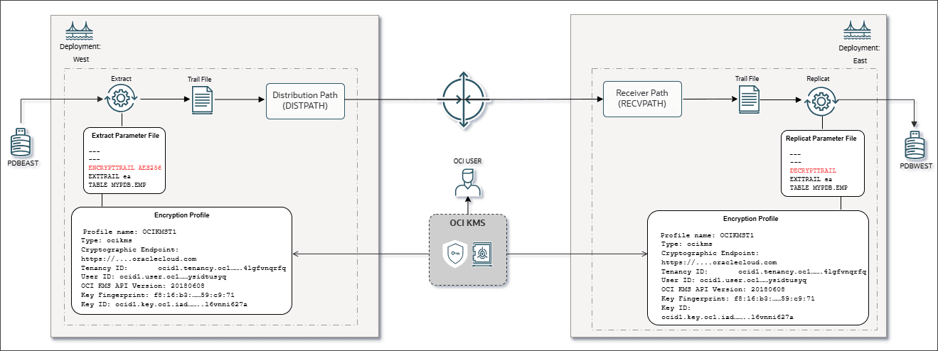

Oracle GoldenGate 与 OCI KMS 工作流
下图说明了 Oracle GoldenGate 如何与 OCI KMS 协同工作,实现线索文件加密。
在 Oracle GoldenGate 中设置 OCI KMS 加密概要信息并将加密概要信息附加到提取。包括 ENCRYPTTRAIL 参数以指定提取参数文件中的加密算法。
此图显示了包含与 OCI KMS 加密配置文件关联的提取的源部署 EAST 。要在 Oracle GoldenGate 中创建加密概要信息,OCI 用户需要访问 OCI 租户并从 OCI Vault 获取一些值,并为 OCI 用户生成主密钥和 API 密钥。
OCI Vault 包含有关用于下载数字 CA 证书的租户 OCID 、用户 OCID 和加密端点 URL 的信息。与 Vault 关联的主密钥也从 OCI Vault 生成。API 密钥对也是必需的,您可以从 OCI 租户生成密钥对或上载现有密钥对。有关详细信息,请参阅配置 OCI KMS 以与 Oracle GoldenGate 连接。
从 OCI 租户保存所有值后,您可以在 Oracle GoldenGate 管理服务中创建加密概要信息。然后,此加密配置文件与提取关联,并且提取参数文件使用 ENCRYPTTRAIL 参数应用您决定应用的加密算法(AES 128、AES 192、AES 256)。加密的线索文件由 DISTPATH 传输到目标部署 (WEST)。目标部署 (WEST) 上的 Replicat 参数文件包含 DECRYPTTRAIL 参数,该参数允许解密线索文件。请参阅配置 Oracle GoldenGate 流程以启用 OCI KMS 线索文件加密。

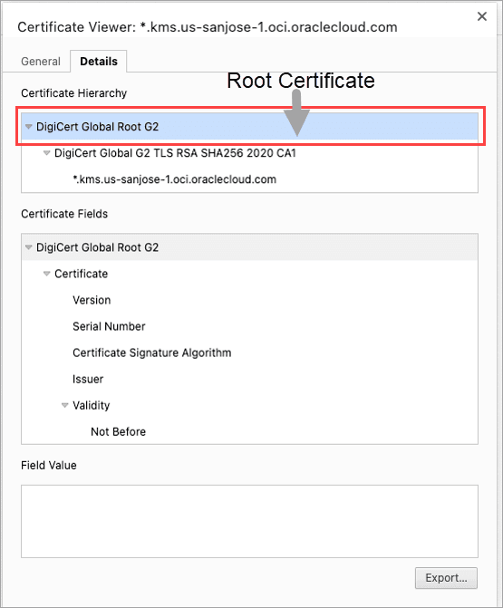

  3. 打开 Web 浏览器并将加密端点值粘贴到浏览器 URL 栏中。浏览器不显示任何页面。但是,您可以单击连接是安全的来查看 CA 证书。
    从用于 SSL/TLS 连接的加密端点下载所有 CA 证书信息。
    在连接到此 OCI 租户时,Oracle GoldenGate 需要此 CA 证书才能信任此 OCI 租户。
  4. 转到 Web 浏览器的 Downloads(下载)部分。此处列出了 CA 证书。
    查看和导出根证书
  5. 单击导出以下载根证书。

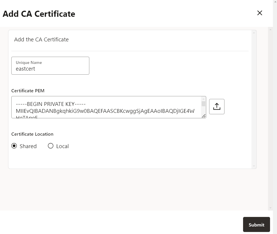

    截至目前,没有添加证书作为可信证书来连接到特定 OCI 租户。您需要添加您在以下步骤中下载的根证书:
  3. 将根证书作为可信证书添加到 Oracle GoldenGate 部署中的 CA 证书。这使 Oracle GoldenGate 能够信任与特定 OCI 租户的连接。另请参见 Add a CA Certificate 。
    将根证书作为可信证书添加到 GoldenGate 部署中的 CA 证书

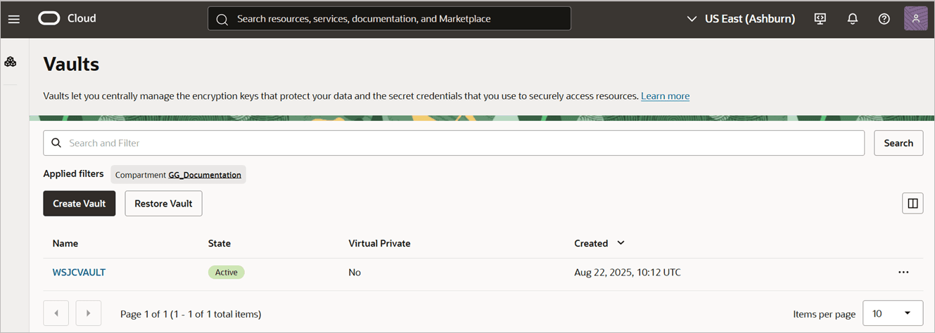

  2. 从 Oracle Cloud 主页的左侧导航窗格中,单击身份和安全选项,然后选择 Vault 。
  3. 如果尚未创建 Vault,请单击创建 Vault 以创建 Vault。在这种情况下,已创建 Vault ( WSJCVAULT )。
    OCI KMS 密钥 Vault
  4. 单击 Vault 名称(例如下图中显示的 **WSJCVAULT**),以访问有关 Vault OCID、加密端点和主密钥详细信息的信息。在下图中,** 一般信息 ** 部分包含 **ocid** 和 ** 加密端点 ** 详细信息,Compartment_WH** 部分中的 ** 主加密密钥显示主密钥详细信息。![获取 OCI Vault 的“一般信息”部分中的加密端点。](images/ocikms_create_master_key.png ”") 在此页中,您将获得在 Oracle GoldenGate 和 OCI KMS 之间设置可信连接所需的值。

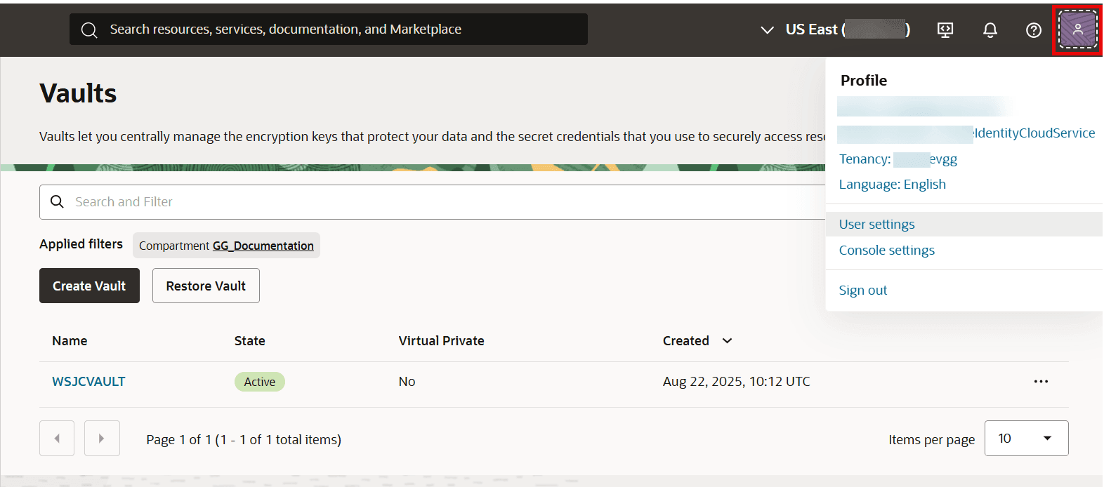

  1. 从 Vault 信息页面中,单击右上角的 "User Settings" 图标。 Vault 信息页上的“用户设置”图标,用于为用户创建 API 密钥以连接到 OCI KMS。
    这将显示包含多个选项卡的“用户概要”页面。

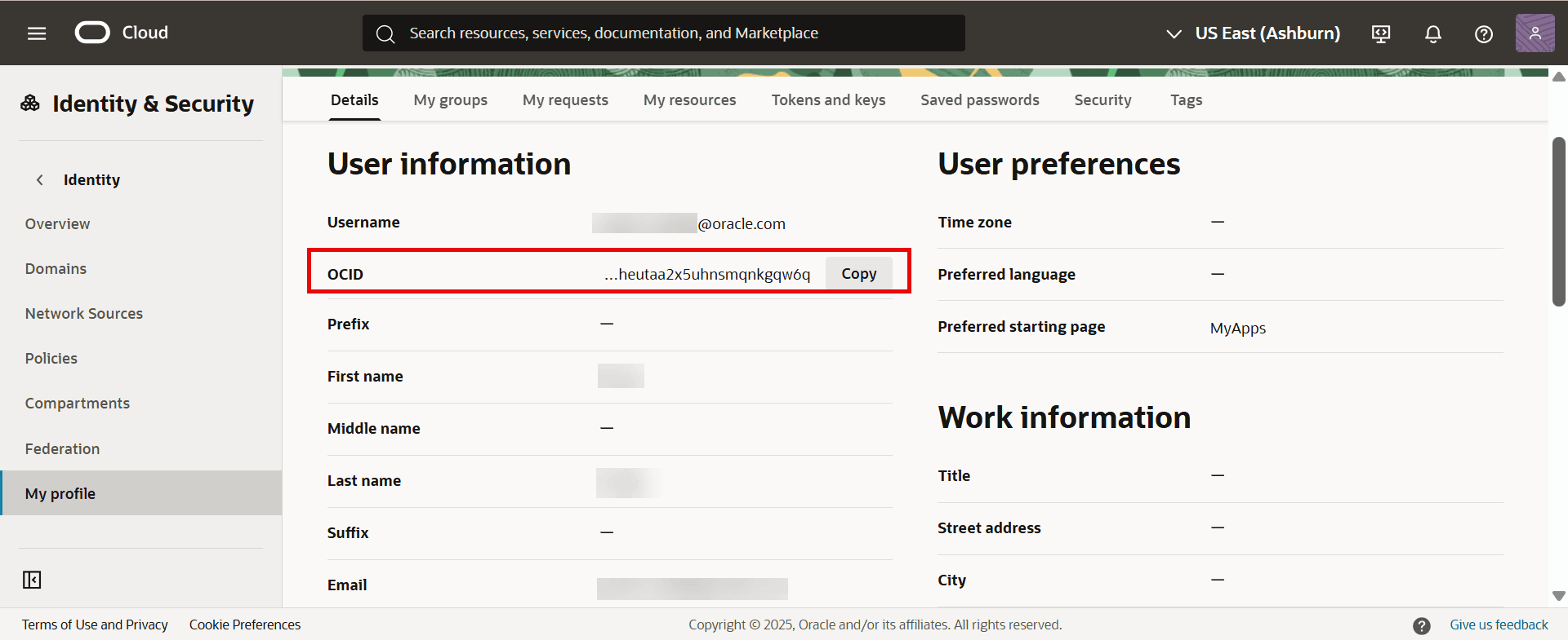

  2. 从 "Details"(详细信息)选项卡的 "User Information"(用户信息)部分复制用户 OCID。将此值粘贴到之前创建的记事本文件中。\\
    从“用户概要文件”页的“详细信息”选项卡复制用户 OCID。

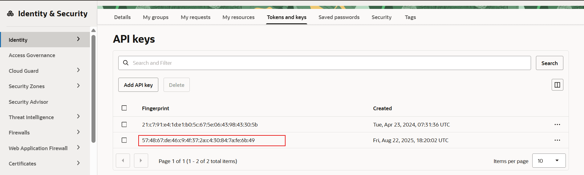

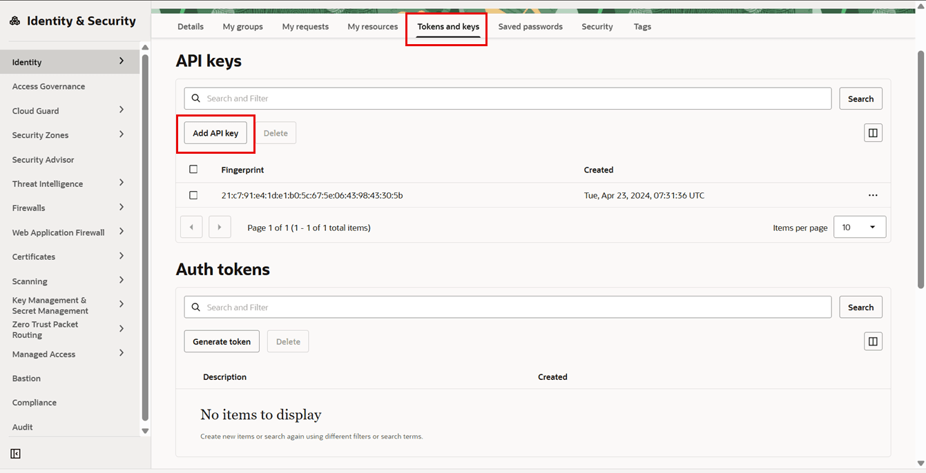

  3. 单击令牌和密钥选项卡以打开“API 密钥”部分。 "User Settings"(用户设置)页面,其中包含 "API Keys"(API 密钥)部分,用于应用现有密钥或生成 API 密钥对。

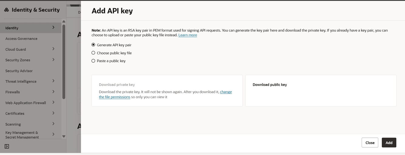

  4. 单击添加 API 密钥以打开“添加 API 密钥”对话框。
  5. 选择生成 API 密钥对选项,为 OCI 用户创建密钥对以连接到 OCI KMS。您还可以选择使用选择公钥文件选项上载现有公钥文件,或者使用粘贴公钥选项将公钥值粘贴到文本框中。 为 OCI 用户创建 API 密钥以允许访问 OCI KMS 密钥。
  6. 单击下载私有密钥并将其保留在已知位置。可以将文件重命名为用户友好名称,例如 API_private_key.pem 。

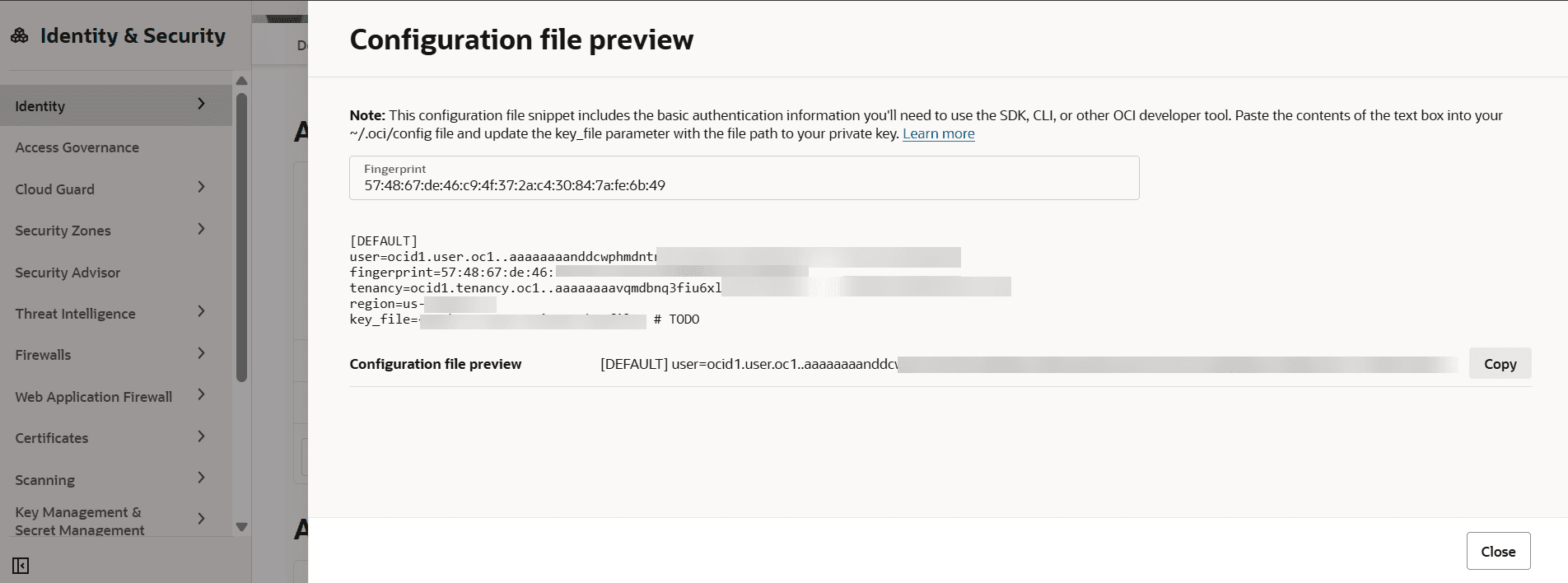

  7. 单击添加。此时将显示 Configuration File Preview(配置文件预览)对话框,其中包含与 API 密钥关联的所有信息,例如指纹、租户、区域和其他详细信息。
    "API Key Configuration Profile Preview" 对话框
  8. 将这些值复制并保存到先前创建的同一个记事本文件中。提示:维护相同的记事本文件,以存储有关 API 密钥的指纹、租户值以及有关 OCI Vault 的加密端点和 OCID 值的信息。下图显示了在 Oracle GoldenGate 中配置加密配置文件时所需的示例记事本文件,其中包含 Vault、主密钥和 API 密钥的配置详细信息。![记事本文件包含在 Oracle GoldenGate 中创建加密配置文件所需的值](images/ocikms_configfilemasterapikey-notepad.png " ")
  9. 单击关闭可返回到列出新 API 密钥的 "API Keys" 部分。
    将列出新的 API 密钥。

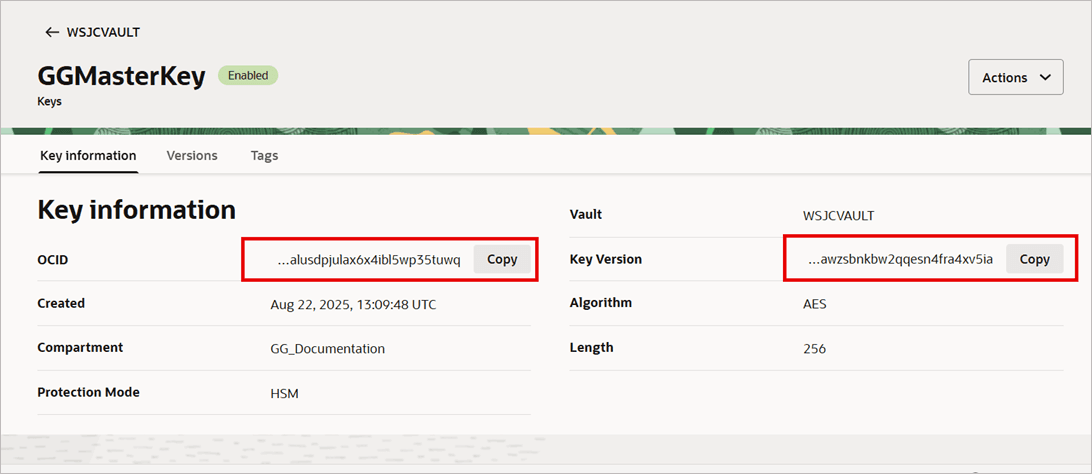

    • 密钥 OCID:要获取此值:
      1. 转到 OCI Vault 页,然后单击主密钥以打开密钥详细信息页,其中提供了主密钥的 OCID。
        主密钥详细信息页面
      2. 从“密钥详细信息”页复制主密钥 OCID。
        OCI 控制台的密钥详细信息页中显示的主密钥 OCID 值。

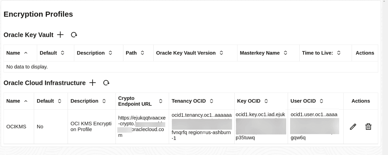

  2. 登录到管理服务,选择加密,然后从左侧导航窗格中选择配置文件。
  3. 单击 Oracle Cloud Infrastructure 旁边的加号以打开“Create Encryption Profile(创建加密配置文件)”对话框。
    "Create Encryption Profile"(创建加密配置文件)对话框
    将值添加到加密配置文件并提交。单击 "Submit"(提交)后,将验证加密配置文件,如果验证成功,则 OCI KMS 加密配置文件将显示在 "Encryption Profiles"(加密配置文件)页面上,如下图所示:
    OCI KMS 加密概要信息列在“加密概要信息”页上。
