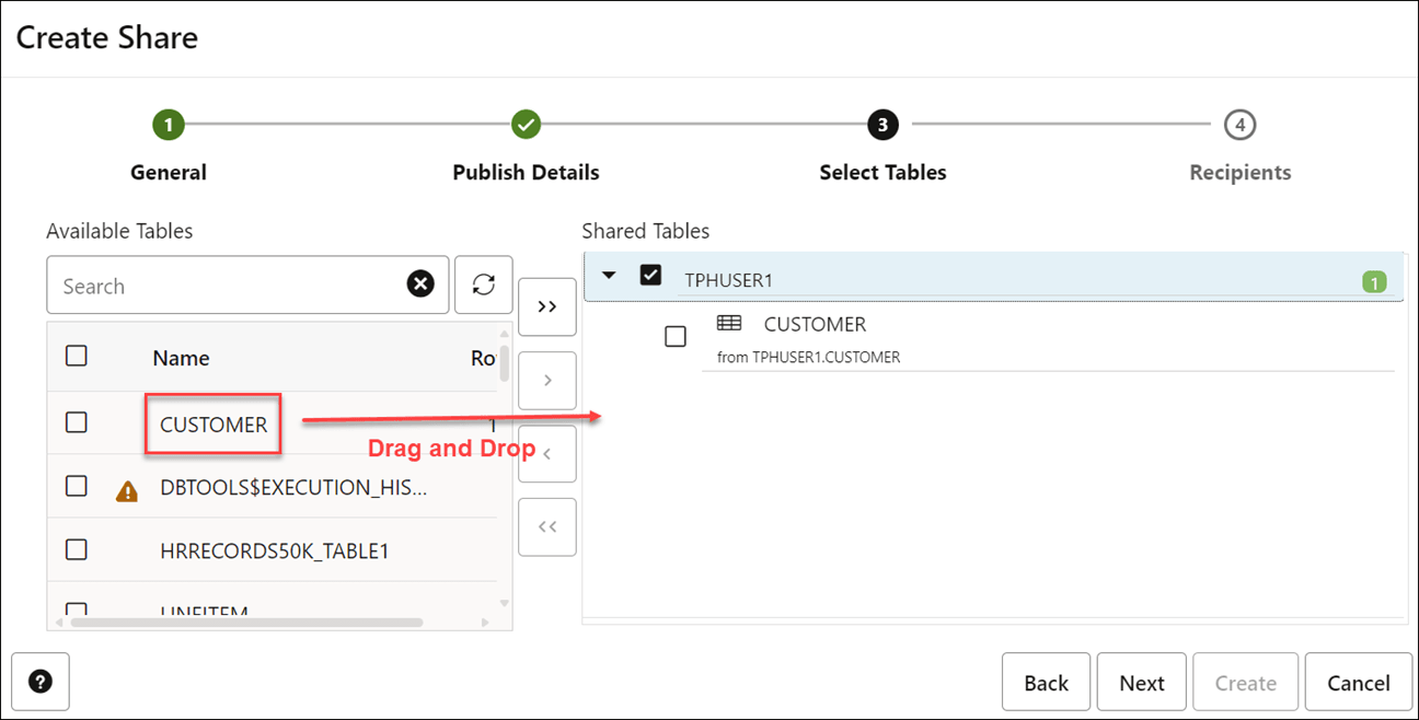

    4. 在向导的选择表选项卡上,从下拉菜单中选择方案,然后从可用表拖放 CUSTOMER 表。
      注意:
      在本示例中,我们将共享一个名为 Customer 的大小较大的单个表。
      单击下一步以转至“创建共享向导”的“收件人”选项卡。

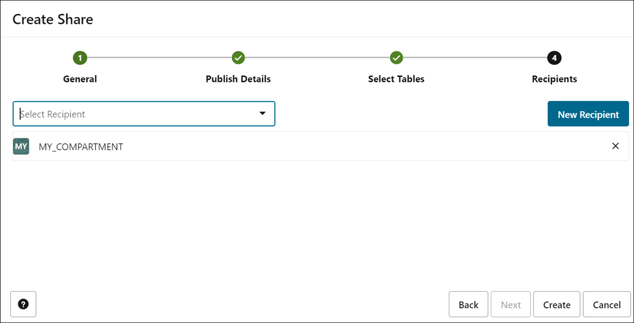

    5. 在“创建共享”向导的“收件人”选项卡上,从下拉列表中选择 MY_COMPARTMENT。
    6. 选择创建以创建共享资源。

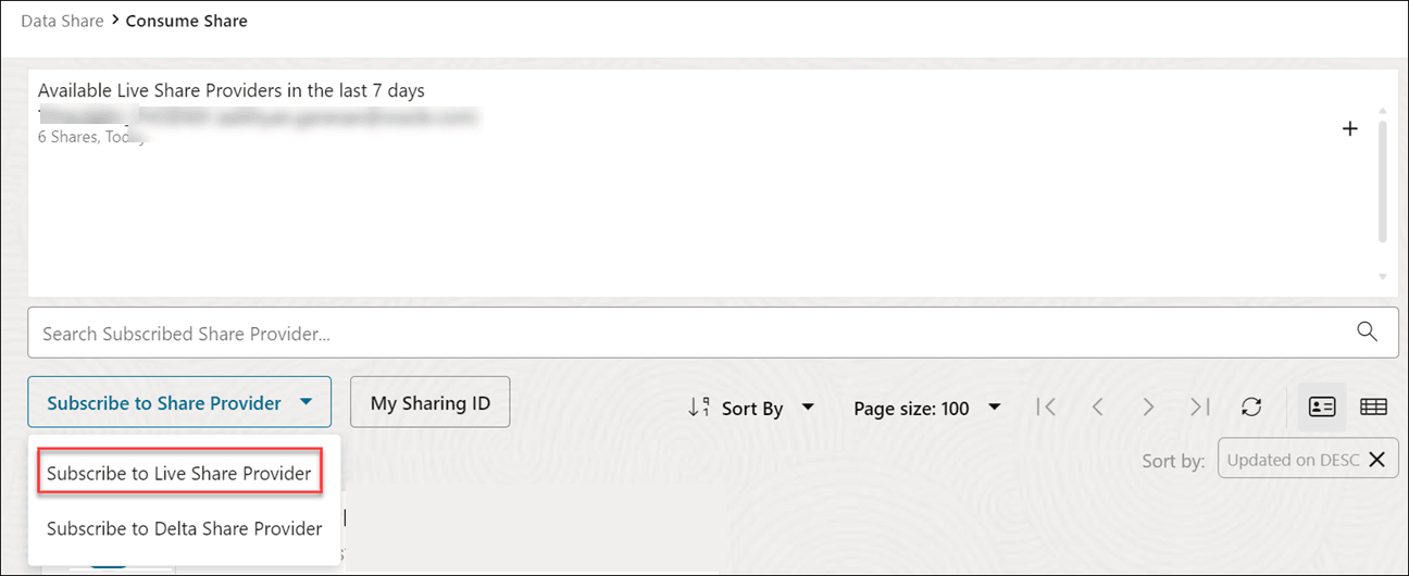

    3. 在数据共享工具的提供商和消费者页面上,单击 CONSUME SHARE 磁贴以显示冲减共享页面。

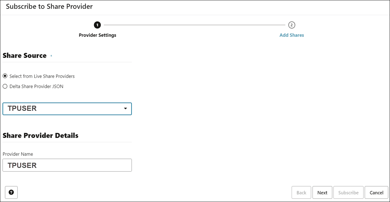

    4. 单击订阅共享提供方下拉列表,然后单击订阅实时共享提供方选项。
    5. 在 "Share Provider Details"(共享提供程序详细信息)下,选择 Provider Name(提供程序名称)。在此示例中,TPUSER 是提供程序的名称。

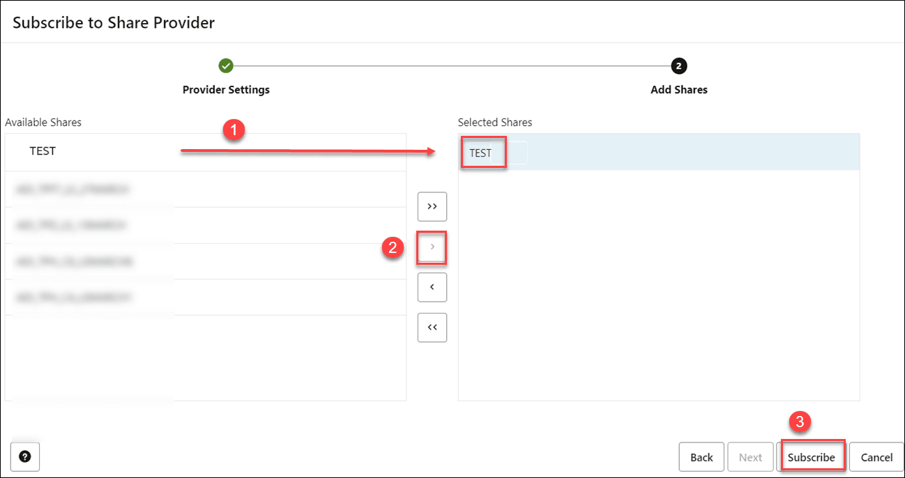

    6. 在“订阅共享”提供程序设置向导页的添加共享资源面板上,单击可用共享资源部分中的 TEST ,然后单击 (>) 图标。
    7. 该工具将共享资源添加到 Selected Shares 部分。单击订阅。

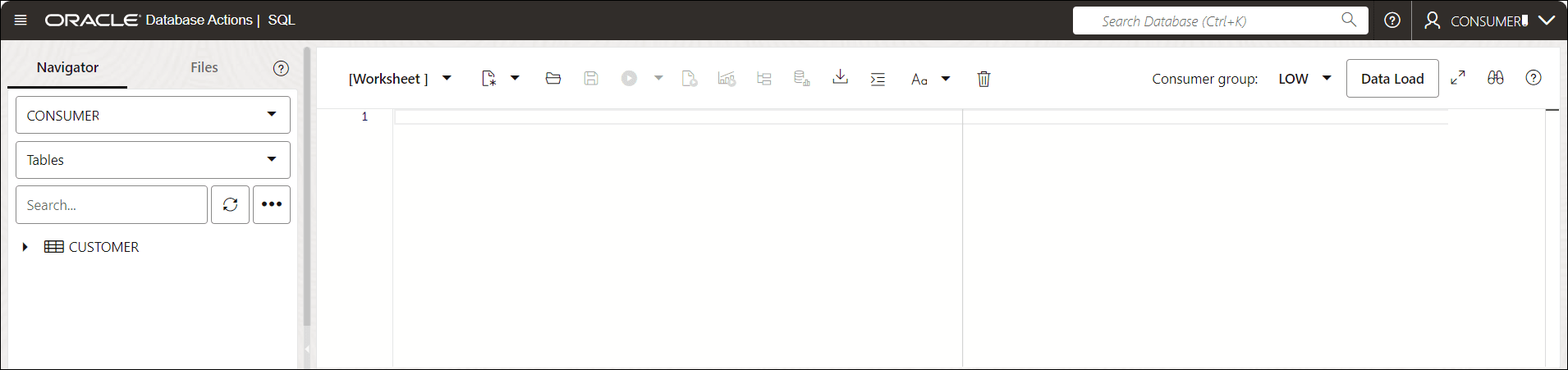

    12. 单击数据库操作 | 数据共享标题。在 Database Actions | Launchpad 上,单击 Development(开发)选项卡,然后单击 SQL 选项卡以显示 SQL 工作表。
    13. 将 CUSTOMER 表拖放到 SQL 工作表区域。
