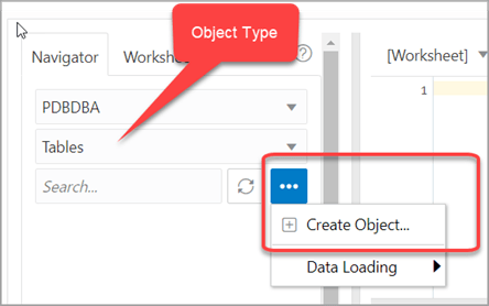

要为特定方案创建表,请在“导航器”选项卡中,从对象类型下拉列表中选择表,单击对象子菜单 对象子菜单,然后选择创建对象。

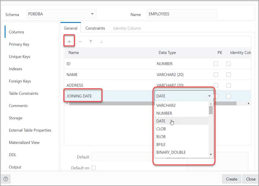

“一般信息”选项卡
列出表中可用的列。
要添加列,请单击添加列 (+)。将在下表中添加新的一行。选择行并输入列的详细信息。
要删除列,请选择该行,然后单击删除列 (-)。要向上或向下移动表中的列,请选择该列,然后使用上箭头和下箭头图标。
