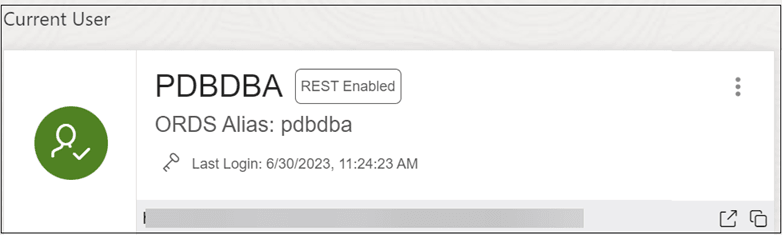

当前用户
显示有关当前用户的信息,例如用户名、是否启用 REST、REST 别名、账户到期(天)以及上次登录日期和时间。左侧的图标显示具有以下颜色之一的用户状态:绿色(打开)、蓝色(已锁定)和红色(已过期)。
仅当用户已启用 REST 时,才会显示底部的 URL。它提供指向 Database Actions 用户登录页的 URL。使用复制到剪贴板 复制到剪贴板,将 URL 复制到用户的剪贴板。
单击 Actions(操作)操作 打开上下文菜单。可用的操作包括:
  • 编辑:打开“编辑用户”对话框,您可以在其中编辑当前用户信息。请参阅创建或编辑用户。
  • 启用 REST :为禁用的用户启用 REST。首次选择此选项时,将打开“启用 REST”对话框。请参阅启用 REST 。
  • 禁用 REST :禁用为用户启用的 REST。
  • 删除 REST 服务:删除 Oracle REST Data Services (ORDS) 中存储的用户的 REST 数据,例如 REST 别名、基本路径等。
  • 删除:打开“删除用户”对话框,您可以在其中删除用户。请参见 Deleting a User 。
