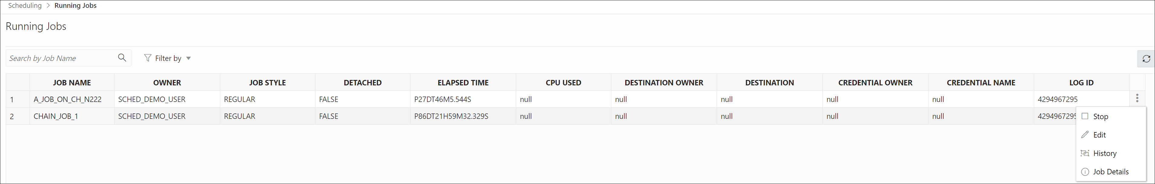

正在运行
“正在运行”页显示当前正在运行的作业的列表。可以使用以下命令:Stop(停止)、Edit(编辑)、History(历史记录)、Job Details(作业详细信息)。
上述描述

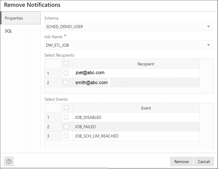

通知
仅当为调度程序设置了电子邮件服务器时,才能创建通知。
使用“通知”页面可以查看、创建、编辑和删除与作业事件相关的通知。此外,您还可以通过单击页面右上方的 Notifications Email Server 图标来查看电子邮件服务器详细信息。
对于每条消息,您可以指定作业、收件人电子邮件地址和发件人(或无发件人),并且可以修改消息的主题和正文并设置筛选条件。如果提供了多个收件人和事件,则 Oracle Scheduler 会为每个组合 <recipient,event> 创建一个单独的通知记录。您可以通过使用编辑汇总(显示在每个通知的上下文菜单中)编辑以这种方式创建的一组通知的内容。编辑编辑单个通知的内容。
通知可以按作业名称、作业所有者、收件人以及事件进行筛选。您可以通过单击删除通知图标来选择和删除某些通知。如果没有选定的通知(使用 Ctrl+ 单击取消选择单个通知),则将显示“删除通知”对话框,以删除选定作业、作业和收件人、作业和事件、作业和事件以及收件人的所有通知。
